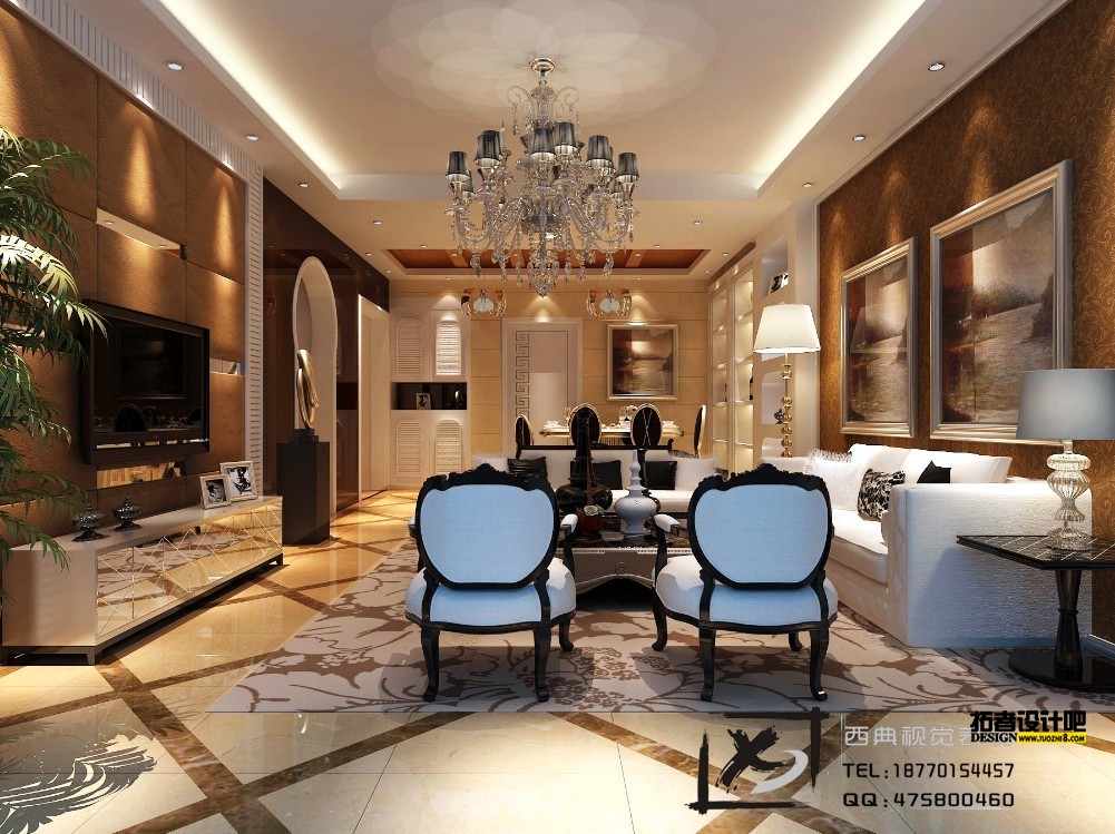

这种灯光效果是怎么打出来的呢?神奇宝贝。
133753mjjajj2z80ma734m.jpg 请问吊灯光影效果是怎么打出来的呢?

  • bobjt 2013-2-4 16:29:06
    模拟真实情况,在买个灯罩里弄VR球形光即可。
  • lan_c 2013-2-4 16:31:06
    但是我打球形光是一个圆圈的光。不是这样有层次的。是怎么回事呢?
  • bobjt 2013-2-4 16:34:09
    字没打清楚,是在每个灯罩里各打一个灯,要开阴影。
  • bobjt 2013-2-4 16:37:13
    对了~前提是灯在灯罩里,这样才投射到上面的,如果不是,
    是出不了这效果的。

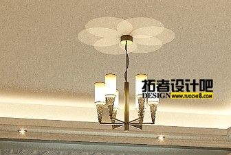

  • lan_c 2013-2-4 16:37:34
    233.jpg 我应该是有开阴影吧?
  • bobjt 2013-2-4 16:50:29
    这灯光效果也和不锈钢材质的反射有关,你再调调,就出来了
  • lan_c 2013-2-4 17:02:07
    QQ截图20130204171742.jpg 我每次做出来的效果都是这样的。没有它那种效果图咯。
  • lan_c 2013-2-5 08:59:14
    bobjt 发表于 2013-2-4 17:35
    试了一下,用默认的自由灯光(开启VR阴影) 可以达到你要的效果。
    很感谢。
  • lan_c 2013-2-5 08:59:24
    howardlee 发表于 2013-2-4 17:53
    自由灯光,然后放到灯罩里面,基本就可以了。
    谢谢了。
