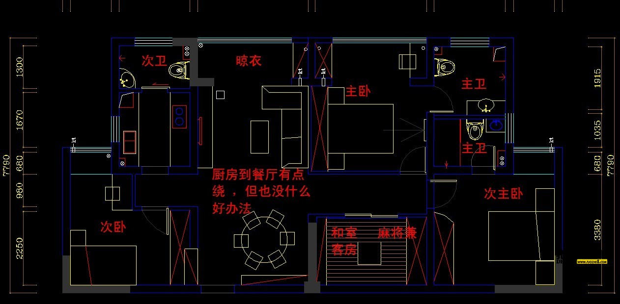

大家看看这个改的怎么样 ?求批评
要求3房2厅2卫1厨  入户门位置不能改

  • chenshan1122 2013-3-10 22:18:35
    大哥,厨房往里走,就是卫生间是肯定不行的!
    单是风水上就非常不利,主人会非常不顺;再者上厕所,厨房做饭可以闻到臭味,怎么能行(有没有门都一样)
  • dingran3285 2013-3-11 00:08:41
    像这种房子 卫生监的位置肯定改不了?  你有什么 高见?
  • Ss东东 2013-3-11 11:49:45
    卫生间的问题不说,你厨房门正对着次卧的门。。这根本就是不科学的,如果可以,你可以考虑拆墙,换个布局。厨房外面那个应该不是做卫生间用的,你可以考虑把它改为洗衣间。
  • dingran3285 2013-3-11 13:08:04
    Ss东东 发表于 2013-3-11 11:49
    卫生间的问题不说,你厨房门正对着次卧的门。。这根本就是不科学的,如果可以,你可以考虑拆墙,换个布局。 ...
    厨房外面那个应该不是做卫生间用的,你可以考虑把它改为洗衣间。   你看它的2根排水管及马桶位 ; 一定是卫生间

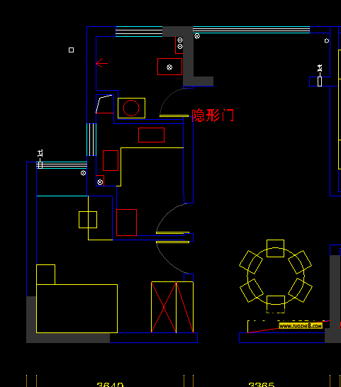

  • dingran3285 2013-3-11 13:19:33
    dingran3285 发表于 2013-3-11 13:08
    厨房外面那个应该不是做卫生间用的,你可以考虑把它改为洗衣间。   你看它的2根排水管及马桶位 ; 一定是 ...
    这样改过
  • Ss东东 2013-3-11 13:56:10
    还不是很理想,不过比第一次的好,这个套房挺有意思的。好好设计设计,可以当做拿得出手的设计方案。
