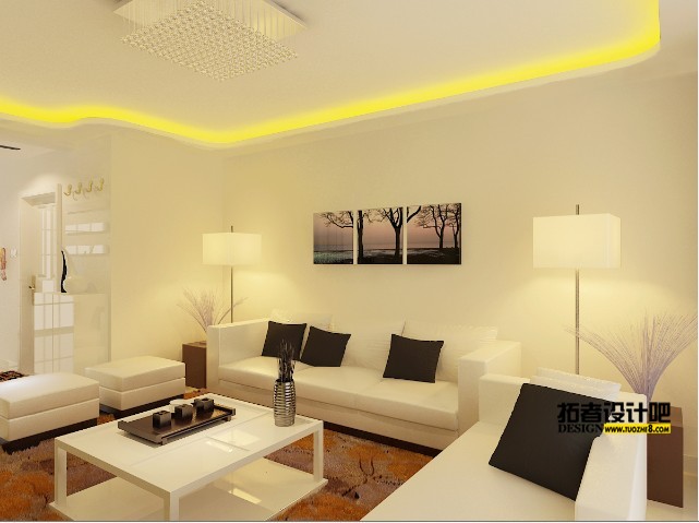

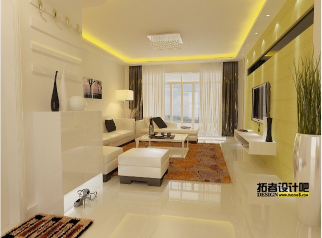

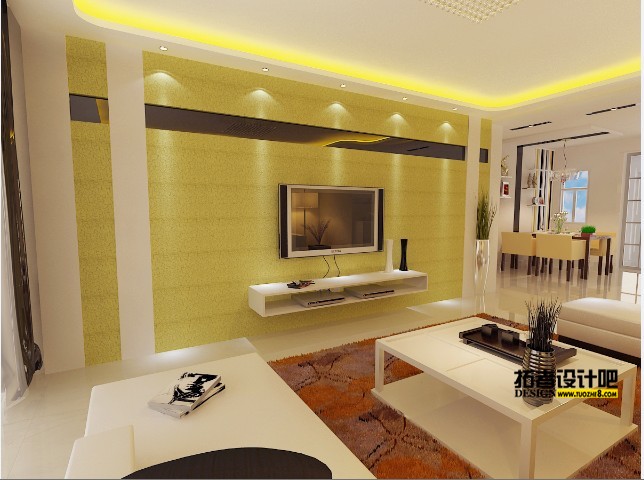

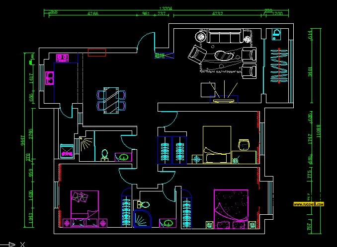

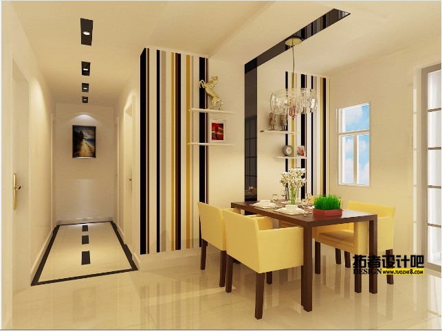

自学做的几张效果图,求狠批!!!自己觉得很烂,顶面总是灰灰的

  • 伯☆爵 2013-3-14 09:44:52
    学习多长时间了,灯光层次感没有,材质细分给的不足,慢慢来会好的
  • 2012第一天 2013-3-14 10:02:35
    ﹎ゞL.Sl 发表于 2013-3-14 09:32
    自学的还不错。
    {:soso_e112:}谢谢啊,自己觉得做的还差的很远........
  • 2012第一天 2013-3-14 10:06:46
    尒破孩 发表于 2013-3-14 09:38
    主要是光 大的不是很好
    嗯 就是, 我天光是蓝的 片光 ,在吊灯下打了个用光域网筒灯, 灯带用的自发光,台灯vray球形灯,其他再没了,
    渲出来以后顶面总是灰灰的,以前做的客厅也是。。求解啊!!
  • 2012第一天 2013-3-14 10:11:38
    干这行 8个月了,从cad 到3d 然后ps  3d自学了差不多4.5个月吧。我天光是蓝的 片光 ,在吊灯下打了个用光域网筒灯, 灯带用的自发光,台灯vray球形灯,其他再没了,  材质细分基本是8 有的12左右   怎样就能很好的出层次啊?
  • 2012第一天 2013-3-14 10:13:14
    七夜子娇 发表于 2013-3-14 09:40
    图感觉很灰,楼主自学多久了?
    是灰啊,能指导一下嘛?{:soso_e109:}自学4个半月,
  • 2012第一天 2013-3-14 10:15:59
    笑,仍那么伤 发表于 2013-3-14 09:40
    灯带太黄了。。你说图黑,放到PS加亮就可以了。
    灯带黄的不自然航,也前也这样总也不能每次都ps啊,顶面的层次也不好,能指导一下吗?{:soso_e101:}
  • 伯☆爵 2013-3-14 10:20:40
    2012第一天 发表于 2013-3-14 10:11
    干这行 8个月了,从cad 到3d 然后ps  3d自学了差不多4.5个月吧。我天光是蓝的 片光 ,在吊灯下打了个用光 ...
    灯光 就 两条主光源和辅助灯光,窗户上给上两VRY灯光里面蓝色外面黄色蓝色值比黄色值稍大,看看全局明暗,在就是中间亮光域网进行补光没有啥其他的,一般细分给20左右灯光,材质倒是看什么样的有的可给可不给,vry参数调下基本上就是后期处理下结束,本人愚见。论坛上有好多很好的教程你可以看看。
  • 2012第一天 2013-3-14 11:20:00
    伯☆爵 发表于 2013-3-14 10:20
    灯光 就 两条主光源和辅助灯光,窗户上给上两VRY灯光里面蓝色外面黄色蓝色值比黄色值稍大,看看全局明暗, ...
    窗外的vray灯光我是外面蓝 里面黄的,我用反了??  补光用光域网中间亮的??其他的没有效果??
