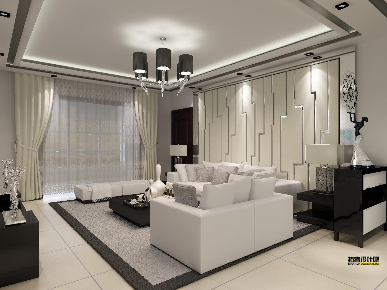

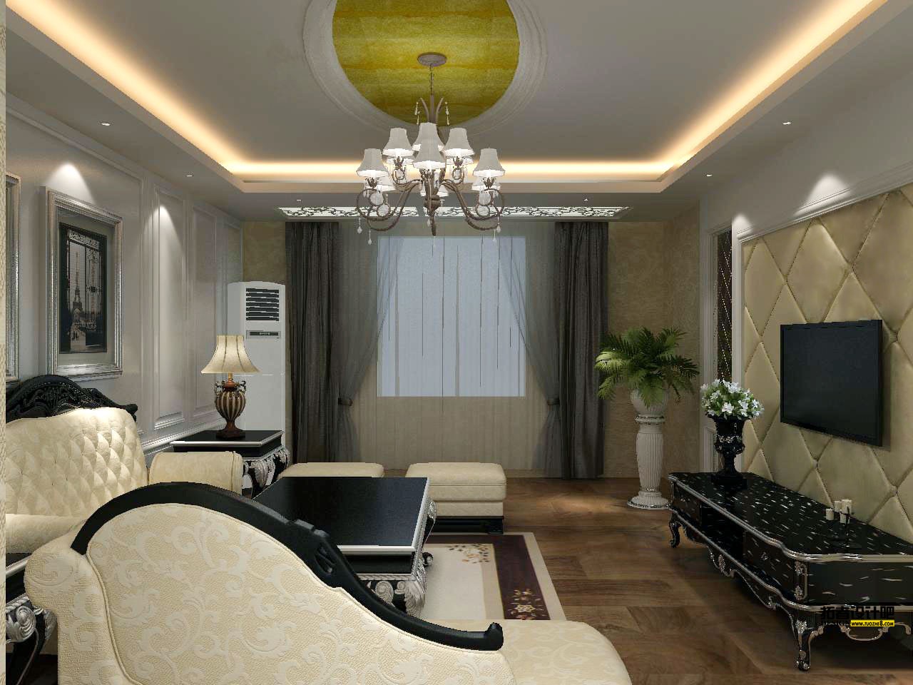

    第一个沙发背景墙,如果是自己设计的倒是还不错,第二个看着那吊顶稍微有点小气,撇开模型不看就没什么亮点了,一起加油吧哈哈
  • 王小波 2013-3-16 10:46:09

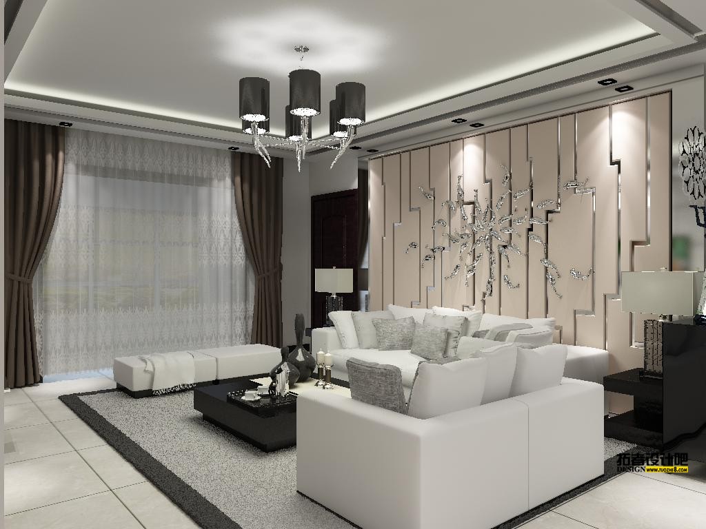

    1,材质很假,在调整材质的时候,记得多想想你要体现的材料本身有什么特点,比如抛光砖,有花纹,有高光,有光滑,有反射。   2,灯光,灯光方面要表现好,室外冷光进来,室内暖光相溶,要搞好主灯源,次的的灯是用来辅助调整空间的氛围和亮处!   3  搭配,  颜色,家具和饰品的搭配是非常重要的,好的搭配可以让图纸效果提升好几个等级! 类似你的第一张,沙发背景墙我实在看不出那个像朵花的装饰品有什么用,非常难看,因为你本身的沙发背景就很好看了,给我一种画蛇添足的感觉!   4  ,相机,好的相机会给人很舒服的视觉效果。差的相机,一看过去,视觉效果已经没有继续下去了,角度方面多看看别人的图纸,或者自己去了解摄像方面的知识!    luguo个人一些意见,有怪莫怪!
  • 可乐≮念L 2013-3-16 10:47:19
    是你摄像机的问题~画面没有美感 第一张不错~如果没猜错你没有用摄像机矫正,而且视角宽度也不够吧~这样会显的很小气~个人愚建!

    是宽度么?  我用28..

    28坑定小,一般模仿人的视角是24,如果你觉得张力不够可以用20的~还有我说的摄像机矫正你没用吧~
