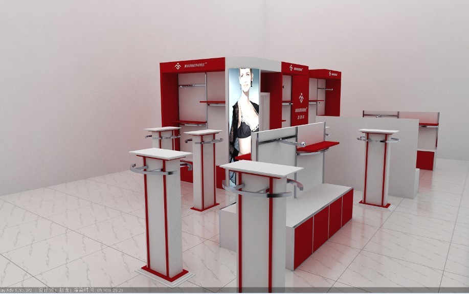

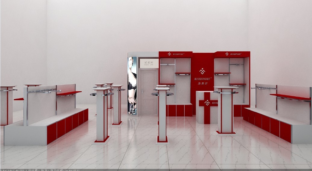

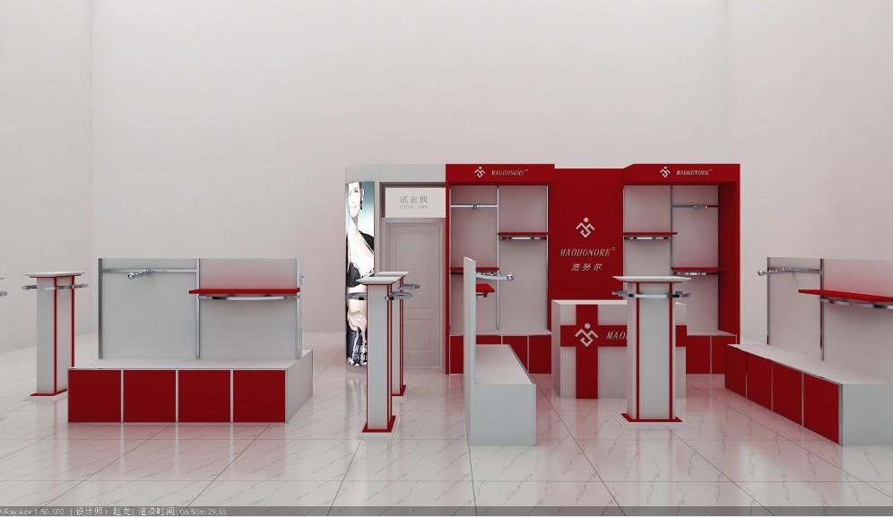

刚做的一个店面,求指导,如何才能更有效果更加真实?

  • 诗意の青春 2013-3-28 10:56:28
    ★Miss_Cheam 发表于 2013-3-28 10:53
    缺少灯光啊,,冷暖进深  还有外部的环境修饰
    灯光是白片光,没有做射灯的暖光   ,冷暖进深 是什么意思? 外部装饰指的是PS修饰吧?
  • ★Miss_Cheam 2013-3-28 10:59:16
    白片光最没有空间感了  主灯有吧主灯可以做暖光啊 再给个辅助的冷光,以后尽量少用片光
  • wago连接器 2013-3-28 15:55:27
    又是你。。。周围的环境越丰富    高反射的物体效果就会越好      你这图主要 没灯光   没投影    所以假    看你发帖好几次了      加我Q  173922496   共同交流
  • 诗意の青春 2013-3-31 21:11:02
    wago连接器 发表于 2013-3-28 15:55
    又是你。。。周围的环境越丰富    高反射的物体效果就会越好      你这图主要 没灯光   没投影    所以假   ...
    已加
  • 诗意の青春 2013-3-31 21:12:04
    谢谢指导。成长每一步  有你更快乐!
  • 炽枫 2013-4-1 08:35:18
    .........尽量模仿实际场景建模吧,要把顶及顶部的灯光做出来。商场的话一般都是有很多灯光,这样的场景面光源不好使。还有就是你材质有很大的问题,白不白灰不灰太难看了。内衣产品这些柜子要么做烤漆的要么做亚克力的。包括不锈钢挂件,你这完全不是那么回事~
  • 诗意の青春 2013-4-1 16:20:42
    炽枫 发表于 2013-4-1 08:35
    .........尽量模仿实际场景建模吧,要把顶及顶部的灯光做出来。商场的话一般都是有很多灯光,这样的场景面光 ...
    受教{:soso_e142:}
