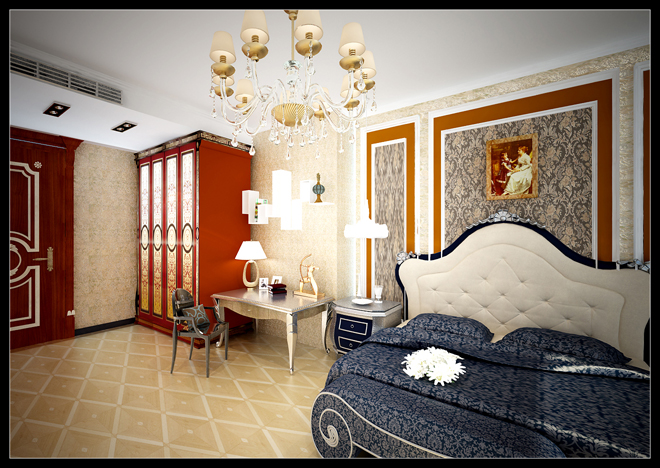

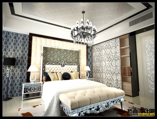

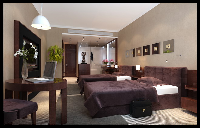

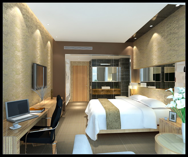

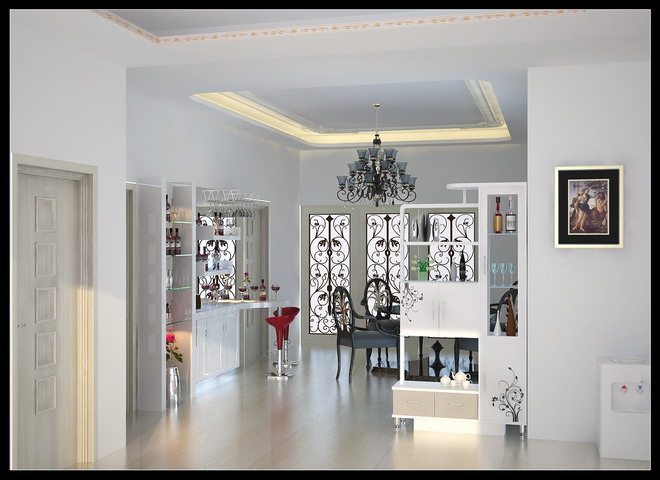

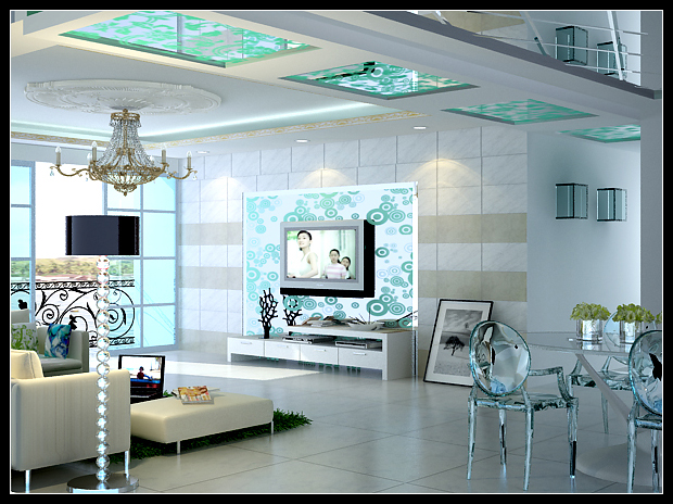

敬请前师指点设计的缺憾(复帖奖励,9.27更新)
发表评论12
  • .__明心_ 2011-7-17 08:57:08

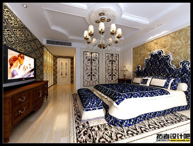

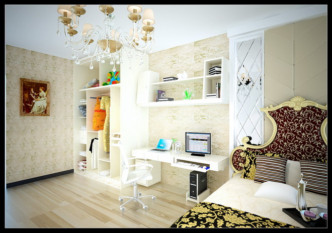

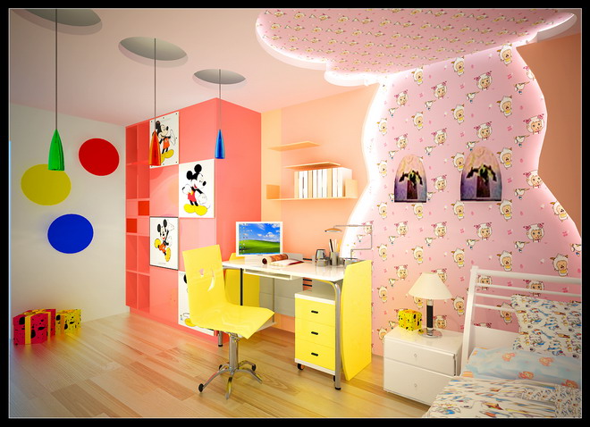

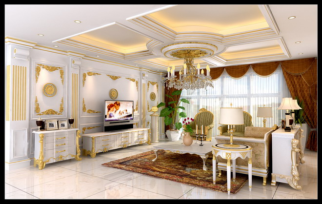

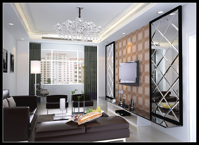

    恩,沙花。  哈哈!   楼主的图做的不错,整体感觉还是有。阴影处理有很大的上升空间哟。搭配的也很棒!楼主是用什么插件做的?如果用的是VR的话,可以考虑在颜色映射上做些调控。能使阴影更加的真实!wodingwoding
  • sar2088 2011-7-17 16:03:32
    作日景,主光源在室外,先打主光(冷光),主光尽量往一个方向打,以免造成阴影丢失或不明显,再打室内暖光,在白模的情况下,达到亮的地方不曝光,暗的地方不死黑,注意要观察冷暖光的过渡;“颜色映射”尽量使用灵活的莱因哈德,边调边试效果,满意后出光子图——成品图,最后后期处理也相当的关键(这个需要经验的积累)!
  • a15804 2011-7-18 09:04:39
    楼主作图感觉很不注意细节,脚线呀,筒灯光域网,实际比例呀,尺寸呀,施工呀,很多的,还有就是感觉你的图大多都有点曝光的感觉,先测试灯光,感觉搭配的可以了再出图,这几张图感觉材质越来越好,灯光貌似没大的进步,多多测试吧。 woding
  • magicdeng 2011-7-18 15:49:46
    色彩搭配和造型方面不是很理想,灯光也很平,很多地方是不是没加UVW贴图坐标,看着很假....而且地毯貌似也是飘着的
