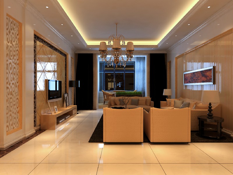

暖色系的效果 会不会太暖嘞!!!

  • fe114 2013-4-27 14:45:51
    这不是暖色系···是没有冷暖·····
  • l花猫 2013-4-27 15:01:45
    楼主,我是初学者,而且我也会画黄,握个抓
  • ~~毛毛~~ 2013-4-27 15:03:58
    361176861 发表于 2013-4-27 14:34
    真的太黄了
    恩恩 !!颜色太单一了  谢谢评价  呵呵

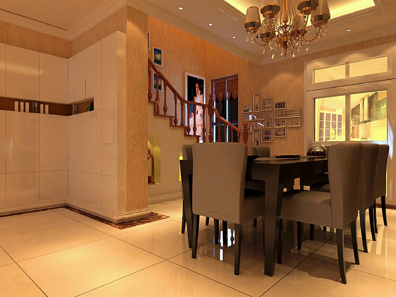

  • ~~毛毛~~ 2013-4-27 15:04:30
    saber 发表于 2013-4-27 14:54
    窗帘太。。。难看了。。
    细节细节问题  嘿嘿  {:soso_e121:}

  • ~~毛毛~~ 2013-4-27 15:05:57
    fe114 发表于 2013-4-27 14:45
    这不是暖色系···是没有冷暖·····
    一针见血   谢谢批评   有待改进  呵呵

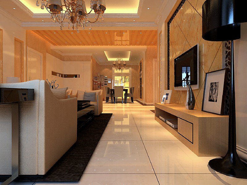

  • 我得儿意的笑 2013-4-27 15:48:37
    三个问题。1:摄像机角度你懂得。2:过道吊顶,我要是业主,直接叫你重做,因为你整体式欧式,你拿生态板往上弄,不符合整体3:灯光很黄,这不是暖色,是没有轻重之分了简直。好吧,别气我说你--。
  • hjiez 2013-4-27 16:43:04
    图看起来不太干净,可能是渲染参数不对。
  • ~~毛毛~~ 2013-4-27 16:47:39
    我得儿意的笑 发表于 2013-4-27 15:48
    三个问题。1:摄像机角度你懂得。2:过道吊顶,我要是业主,直接叫你重做,因为你整体式欧式,你拿生态板往 ...
    不怕说  狠P就好  不要给我留面子   谢谢批评  我会努力改进!

  • ~~毛毛~~ 2013-4-27 16:49:10
    hjiez 发表于 2013-4-27 16:43
    图看起来不太干净,可能是渲染参数不对。
    参数??求赐教!
  • hjiez 2013-4-27 17:15:47
    ~~毛毛~~ 发表于 2013-4-27 16:49
    参数??求赐教!
    就那个什么,躁波阈值啊,什么细分啊。。材质细分,灯光细分。。都不要太低。。就可以了

  • ~~毛毛~~ 2013-4-28 10:08:21
    Cora° 发表于 2013-4-27 21:25
    冷暖对比 冷没有了、整张图失真了
    恩恩   谢谢评价
  • ~~毛毛~~ 2013-4-28 10:08:59
    804805103 发表于 2013-4-27 21:12
    虽说是暖色系,但还是要有冷暖对比的!  加油
    恩恩   我会好好研究研究灯光的  呵呵

  • 阳光、渲染世界 2013-4-28 11:23:47
    你的所有图里面,反光的地方让人觉得很脏,!chounichouni看你的电视墙。和那个贴里面的地面。每次作图记得把外景加上。
  • ~~毛毛~~ 2013-4-28 11:27:31
    阳光、渲染世界 发表于 2013-4-28 11:23
    你的所有图里面,反光的地方让人觉得很脏,!看你的电视墙。和那个贴里面的地面。每次作图记得 ...
    恩  。。。。知道了。。。。谢谢

  • wkr 2013-4-28 12:07:41
    冷光呢????没有冷光的空间,只会让人不安,没有冷暧的对比,室外冷光,室内暧光,

  • c13579 2013-4-28 16:38:36
    材质还可以灯光太差了,你觉得你进了这个家里会舒服吗?
  • ~~毛毛~~ 2013-4-28 17:10:59
    恩恩   我努力!!!!{:soso_e130:}
