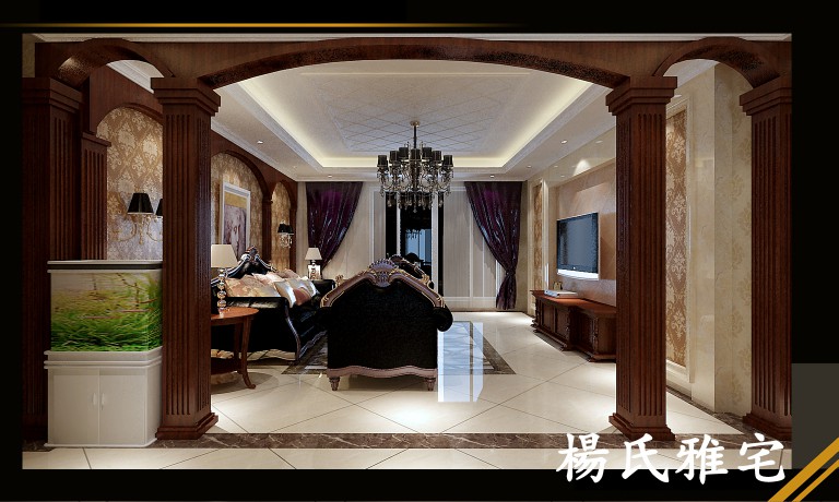

  本人90后 现在在内蒙古乌海工作,  过了5月工作就满一年了 ,虽然有个很棒的师傅  可是总觉得自己还是个菜鸟,昨天发帖,受到很多打击,但是也很感谢大师们给的建议。只是觉得很失落,觉得我们这边的差太多了,什么设计理念   ,色彩搭配  都不会,哎。。。。。。不知道该不该在坚持下去了!真心希望交些能够指导效果图的师傅!!拜师了。。。。
这个是我 01(1).jpg 做的效果  。。。。。

  • 洒脱一点 2013-4-28 11:07:00
    色相机视觉太低了点吧··而且我建议墙面不适合这种大面积墙纸。冷光补光不够。UVW没调好
  • ~~毛毛~~ 2013-4-28 11:07:39
    恩恩  谢谢   我好好调调
  • xgcaiqq 2013-4-28 11:10:02
    感觉还可以    个人觉得家装就要做出家的感觉···不是说复杂的就好  你做的设计 施工玩了实地看看  跟你的思路配合多想想   家装重要的是施工工艺 细节的处理  耐看 住起来舒服  保证业主住起来不会出现任何问题  华而不实的效果图没用 很多大师从来不做效果图  顶多画点手绘

  • a159753268 2013-4-28 11:19:19
    3D玩的还不够溜,多练,多遇到问题,多去找自己的方法。材质多看看人家怎么调的。

    额  确实是  。。。华而不实的图是用来骗人,,谢谢指教  呵呵
    其实我也是菜鸟哈哈  只是自己的一些经验告诉自己遇到什么样的客服 我该做什么感觉的家  经验很重要,你这张图我给点看法 地砖的UVW没有给好  电视背景墙的砖 看着像仿古砖 但是又有微弱的反射  说是抛釉砖的话又或有凹凸 石材好像也不是  电视柜应该是喷的白漆吧?电视看起来不是白漆  入户门靠左边的那面墙的那个造型 一整块把墙纸的整体性完全破坏 在门的位置分割成一个7字形状感觉不舒服   个人觉得这张图施工完了以后这里可能是最大的败笔

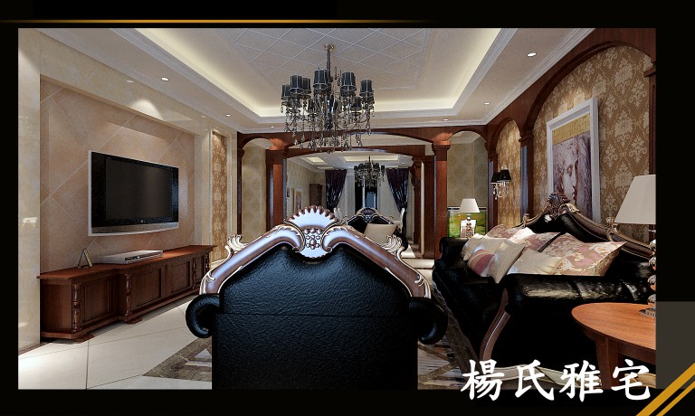

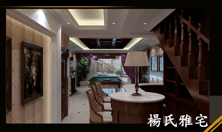

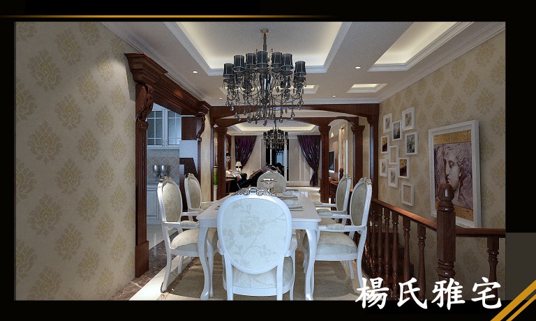

  • ∝轻描淡写♀ 2013-4-28 13:32:32
    {:soso_e153:}我是打酱油的~~~~~~~~不过这张图看来太黄了,墙面的贴图坐标好像不对啊,可以试着把地砖改改

  • taoyuanwen 2013-4-28 17:12:15
    你师傅的能力也有待考验。。。~!很多细节都没把握到位。图纸的材质也有错的。打的摄像机也不对。

  • taoyuanwen 2013-4-28 17:28:33
    ~~毛毛~~ 发表于 2013-4-28 17:14
    说的是我师傅的图??
    没说你师傅,只是说你师傅的图也不算很好。有待提高。你的很多细节部分都把握得不好!这是一个小图。
