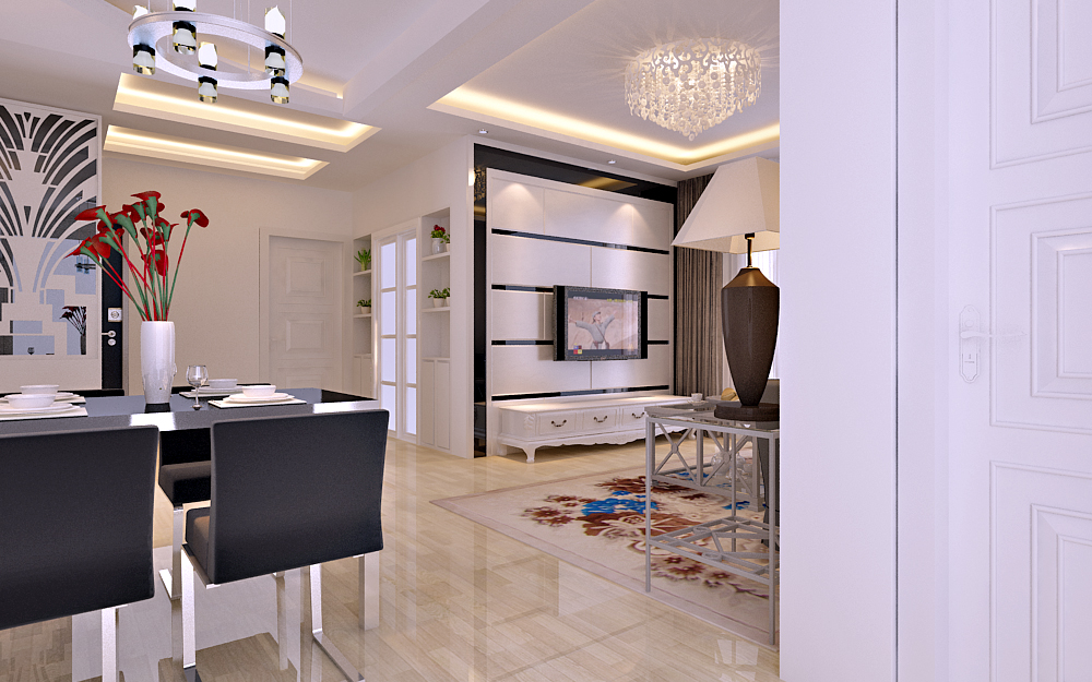

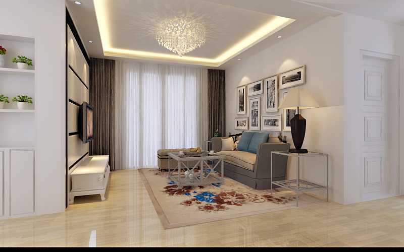

    图表现得还是不错的。特别上顶上的那个灯散出来的光很不错。不过要要注意细节。电视机太厚,太小,电视柜是欧模网上的那个吧。原是新古典风格的。和你餐桌太现。代沙发茶几是田园风格的。台灯太古典,门带些欧式。餐厅吊灯太假,餐桌上那花太假。地板反射太高,给你个参数吧。亚光的地板,反射值65。反射高光0.75。反射模糊0.85。亮光的地板反射值30-35,反射高光0.7。些参数仅供参考。电视背景旁边的两个柜子最好用射灯打亮它。
  • 多年以后 2013-4-29 12:52:56
    不好意思,今天一上来就批了你这么多。其实你的图还可以了,我刚做的时候烂得真是一踏糊涂。那个时候还有用3ds max5.0+Lightscape3.2。08年才开始学的vray1.63。说了这么多费话,说说你的图吧。你的图整体是暖色调的。窗帘也要加亮。窗帘加亮可以在贴图通道里面加入outpup.(中文版叫输入)增大里面的Amount.或下面的曲线。你的暴光方式是用的线性吧。这个参数容易爆光。你的灯带就看出来了有点实了,不过质量还可以。建议用混合。就是最下面一个。中间的那个值是调混合度的。它的方式是线性和指数的混合方式。一定要要加强对比明暗对比。颜色对比。颜色要分层次,不能太多。如果你的风格把控能力特强的话,可以用多种色彩来打造某种风格。新手和一般水平的还是建议。一般在三种颜色。装饰品和一些配件,一些小的装饰可以用凸出一点的颜色。比如红色,紫色,蓝色等。窗外的面光源还要加亮可以加点蓝光。去下得乐下载一些好点的模型吧。模型风格统一和档次加上你的用色和灯光你的图应该还是不错的
