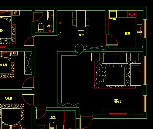

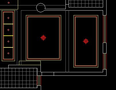

拜托大家帮我看看 客厅上面一跟下四百多的梁,所以分两块吊顶 我纠结的是吊灯放梁旁
大师帮忙 客厅吊顶一个还是两个好
大师帮忙 客厅吊顶一个还是两个好
拜托大家帮我看看 客厅上面一根下400多的梁,所以分两块吊顶   我纠结的是吊灯放梁旁边剧中好些 ,还是 两块顶 两个灯好?

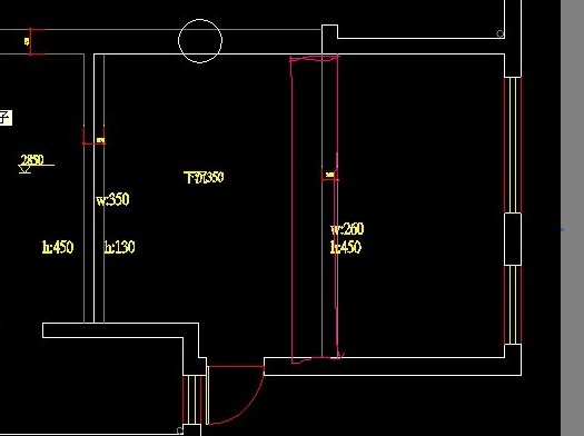

  • Dora__▲ 2013-5-4 16:58:13
    595905299 发表于 2013-5-4 16:48
    没平面图给不了意见
    而且顶也不应该这么吊
    大师  求指教   中间有个大梁  不知道怎么弄
  • 595905299 2013-5-4 17:00:35
    梁向两边拉平吊顶 。保持在之间就OK了 ,灯就直接吊中间
  • Dora__▲ 2013-5-4 17:11:12
    没平面图给不了意见
    而且顶也不应该这么吊

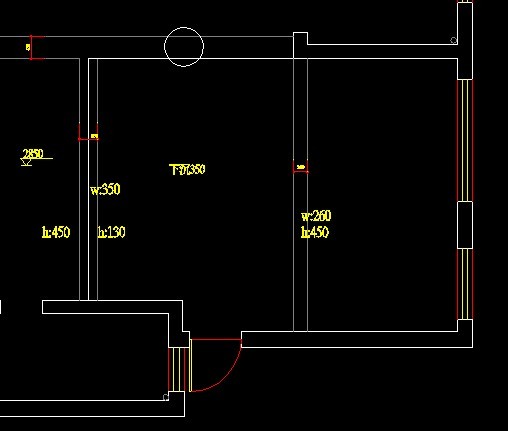

  • Dora__▲ 2013-5-4 17:20:01
    595905299 发表于 2013-5-4 17:17
    先把这个梁拉平 ,保持两边都是对称的 。 然后在吊你的顶  。灯装在中间就OK了
    不能给梁拉平啊   梁下了  450  整个 层高就 2800   拉平 还剩这么少了  太低
  • 595905299 2013-5-4 17:22:22
    不是叫你拉一整面面 只是拉到中间
    要么把过道的吊顶和客厅的区分开了在吊 ,就好吊些了

  • fuyisj 2013-5-4 20:31:34
    两边吊顶在低点这样显得梁没那么深   ,两边放两个主灯 放梁旁边肯定不好看
  • 林夕一梦 2013-5-4 21:30:26
    这个要把中间得梁做成一个整体,最低点是梁下,然后往上递增 ,我手机看的,不然能发个图给你看怎么做
  • 流-水 2013-5-5 08:44:24
    你要把梁看成没有梁,梁往两边拉平吊,因为房高只有2800,所以不能拉的太远,还有把入户处的过道顶要表现出来,这样,灯就有位置了。仅供参考。

  • 影动月随 2013-5-5 10:37:37
    因为过梁太低,我个人觉得这种吊顶不如不吊,你可以在过梁上面做做文章,让过梁本身成为一个吊顶,还有你的图太曝光了
  • 现如今 2013-5-5 10:59:18
    建议吊顶平梁两边吊开,或者吊十字顶 这样灯就不会不在中心点了

  • maoccq 2015-7-21 16:08:17
    图片上灯的位置放得正吗?放在吊顶正中位置!
