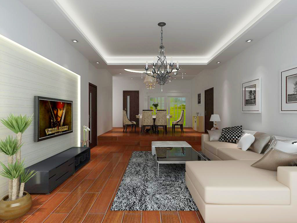

新手,求指教,感觉自己做的效果图太差了,又不知道从何改起。

    话说,你画的图比我的好多了
    不行,我渲染出来我都看不过去了。

    {:soso_e140:}    这材质,这灯光。。。。。。。。  效果图主要是材质,灯光,还有就是细节。

    是不是觉得不得行啊,材质那个问题我没有自己赋予,是在3D侠里下的自带材质,我就那样渲的。

    模型比例不对灯光没对比图整体发灰这图学多久才做的

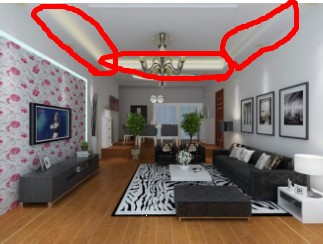

    尝试着做的。以前也做过几次也不行,总共练效果图不超过五张吧。我效果图不行,我想问一下,那种弧形的灯带怎么打啊。

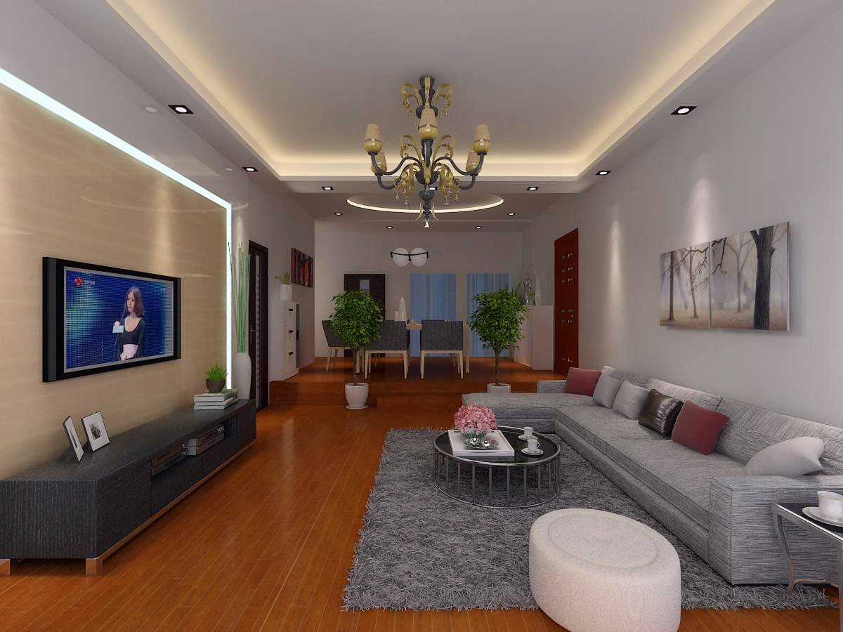

    还有我这三处的灯带怎么发的光不一样呢,我的参数都一样啊,有些亮些,有些淡些。

    在靠窗户的地方打个模拟VR天光
    VR天光,我没用过。嗯 ,试试。
    你把材质全套上白膜先调好灯光灯带在深一点自己多练习一下灯光

    再就是搭配
    我就是搭配不好。

    主要是里面没有什么设计元素,就是搬上去的一样
    我没什么模型,就是在网上下的,下了拖进去的。
    大部分人都是啊,要多做东西 而不是放东西

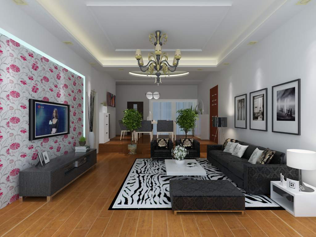

    改了一下,感觉还是不咱的,求指教啊。
  • 蔡仕康 2013-5-20 12:23:36
    改了下 好很多了。注意一下图的冷暖对比 室内光我还是建议你用暖色,地板uv大了,

    弧形灯带用短点的面片光围起来的
    我用的自发光。
