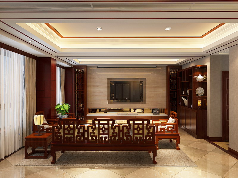

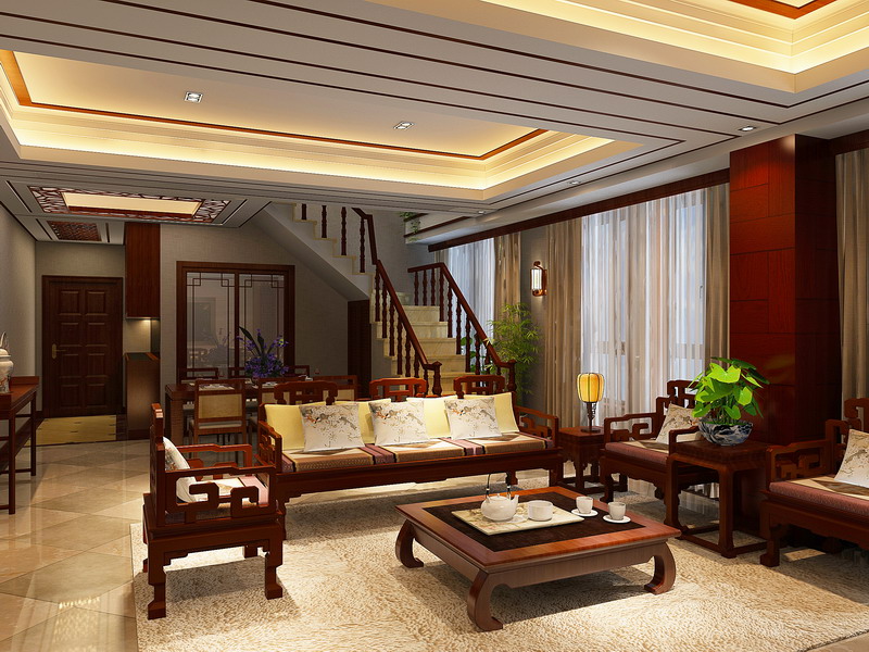

  • wangyx2018 2013-5-29 15:23:15
    晚安,小丑先森 发表于 2013-5-29 14:28
    层高多少啊?感觉有点不大舒服
    层高2880,吊顶吊下390
  • wangyx2018 2013-5-29 15:27:50
    2361032416 发表于 2013-5-29 10:51
    材质有点假,灯光还可以
    恩,我感觉地毯和木材质材调得不够好。发过去给业主看了,还没回复,但愿能通过。
  • 天尽杀 2013-5-29 17:07:43
    灯光可以了。打镜头的角度再好点,对画面有很大帮助的哟~还有就是应该模型不够好,有些做的比较假,下载些好的模型。你电视背景墙,右边的花格被酒柜挡住了,这样就毁了你的背景墙,要么缩一下背景墙的长度,要么就酒柜不要放那里。做工方面你再抓一下。
  • 天尽杀 2013-5-29 17:07:47
  • wangyx2018 2013-5-30 15:35:09
    天尽杀 发表于 2013-5-29 17:07
    灯光可以了。打镜头的角度再好点,对画面有很大帮助的哟~还有就是应该模型不够好,有些做的比较假,下载些好 ...
    谢谢,多多指教
