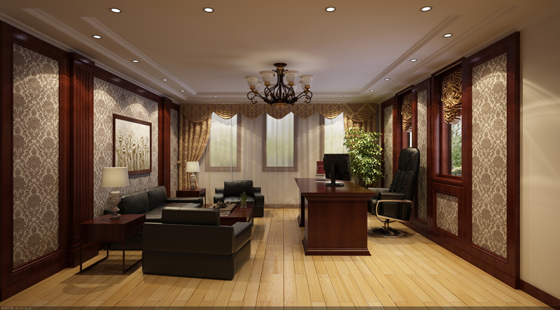

专业做效果图2年,但效果图还是发灰,有图有真相,请大家拍砖

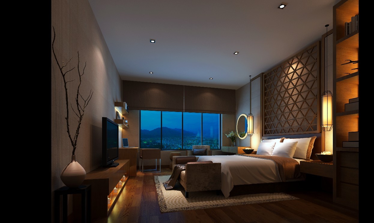

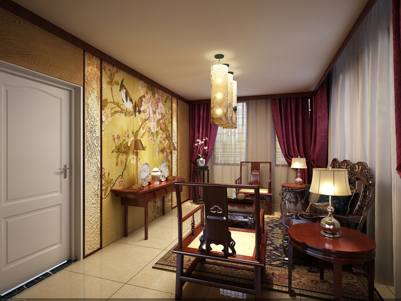

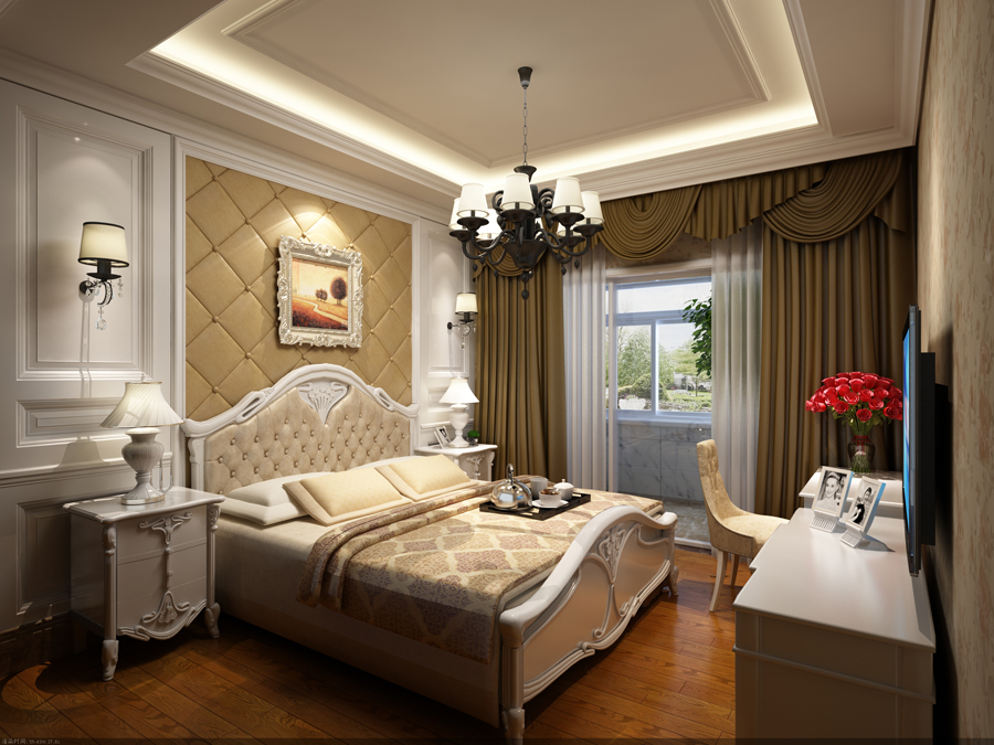

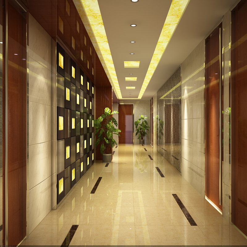

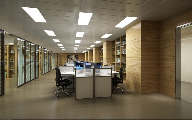

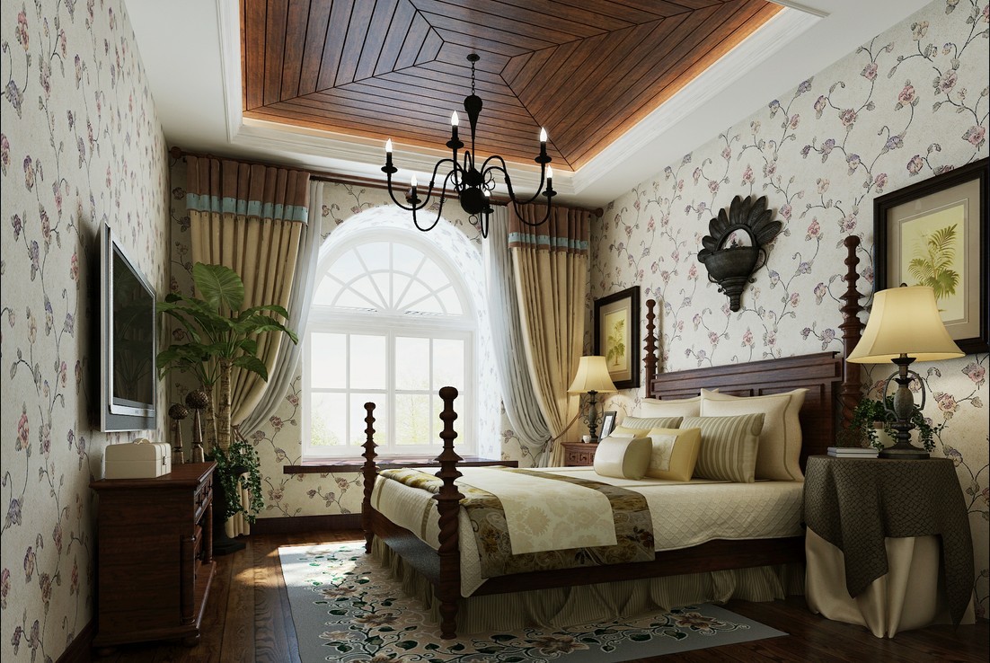

我是专业做效果图的,从事这行也快2年了,但做出来的图一直发灰不清晰,一直在努力,但效果图发灰的情况却还是一直存在,求大师指导批评,效果图发灰是为什么?怎样解决,发上来的这些作品不算最好的,也不算最差的,没有经过后期,看着每张图都有点发灰,百思不得其解,急切求解!比如渲染面板中大师们都用的哪种COLOR  MAPPING?打灯光的颜色及遵寻的明暗原则等,

  • 無緣 2013-7-5 11:29:03
    smile灬丅午茶 发表于 2013-7-5 09:24
    恩,好的,是有点溢色了,怎样把图做的看起来清爽干净不糊呢
    灯一个一个打,无法调节的时候再打下一个灯光
  • smile灬丅午茶 2013-7-5 09:24:32
    無緣 发表于 2013-7-4 20:41
    材质没调好导致益色,亮暗过度还欠佳,有点曝光。至于场景灰,你可以单独打个白片光给顶面
    恩,好的,是有点溢色了,怎样把图做的看起来清爽干净不糊呢{:soso_e183:}
  • 無緣 2013-7-4 20:41:18

  • Numb! 2013-7-4 16:17:03
    smile灬丅午茶 发表于 2013-7-4 15:30
    你的图好漂亮啊,很清爽,我也再向这方向努力呢。你一般作图材质用包裹了没?颜色映射用的是指数还是线性 ...
      大面积的 深色材质  地板啊 木纹啊  地毯  壁纸  我都给代理材质了 ··  效果和包裹  差不多·           个人习惯而已
                                                       一般我出图都是指数 除非是遇到优质客户 或者 遇到优秀设计方案  就给线性曝光

  • Numb! 2013-7-4 13:47:34
    smile灬丅午茶 发表于 2013-7-4 13:28
    呵呵,有打室外光啊,可能不明显,受教了,另外你的头像好可爱啊
    好的效果图 不在灯光打的多与少·         关键看感觉..             这我的图你看下
  • Numb! 2013-7-4 13:43:52
    恩 确实是有   但是你妹发现 发的所有图都是室内光打出来的么· 不管空间什么样...  所以你要学会变通·  模拟现实光 · 想想如果在现实中 这么大个窗户   太阳光会不会进来···

  • Numb! 2013-7-4 12:56:38
    其实 我感觉  线性 出来的曝光效果 真实点·  不过难控制···
  • Numb! 2013-7-4 12:53:08
    而且我发现你 以上发的的所有图 都是靠室内光 来照亮.   室外光没进来所以显得特别别扭·
  • Numb! 2013-7-4 12:51:53
       大面积的  深色材质 给代理  不然 他会映射其他材质导致变色.... 看你 第一张餐厅的 室外贴图 你妹感觉特别假么·..  那么大的窗户 一点室外光都没有 可能么·?         需要模拟现实光·

  • 简心。 2013-7-4 11:53:49
    这加图片的话是不是还得传呢   我想让你看看  然后提提意见

  • smile灬丅午茶 2013-7-4 11:49:15
    简心。 发表于 2013-7-4 10:33
    我感觉已经特别不错了   我才画了几个月  也是灰  老板说我的图平 没层次   明暗不明确  唉
    才刚开始画不着急,慢慢来,做效果图是要知道明暗关系对比的,不懂的地方可以多问问,做时间长了效果图会有进步的。一般效果实在做不好的话可以把灯光打暗点,这样后期好PS

  • qxbzj 2013-5-31 17:27:45
    还算不错   但是专业绘图两年的话可能这个水平还是有提高的空间,  可以多借鉴一下黑石效果表现的材质和环境光的细微调节
  • 5163966 2013-5-31 14:26:37
    很多图都得需要后期处理的,如果你渲出的图这样,P完会更漂亮的
