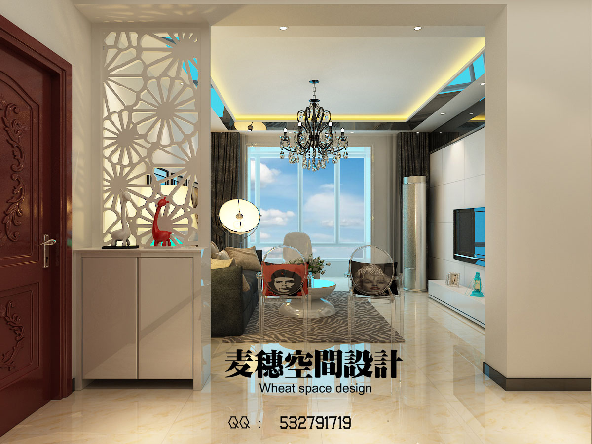

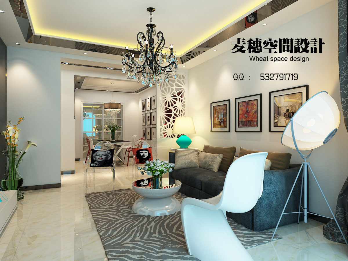

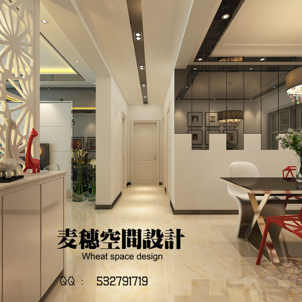

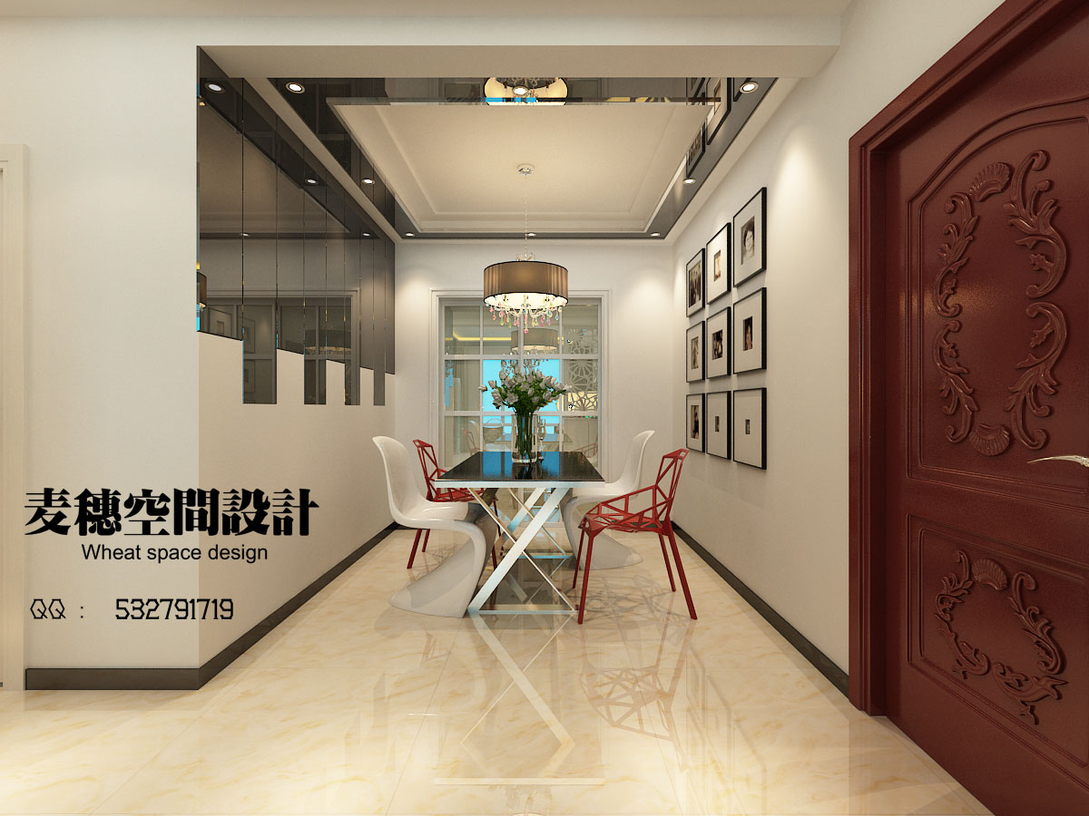

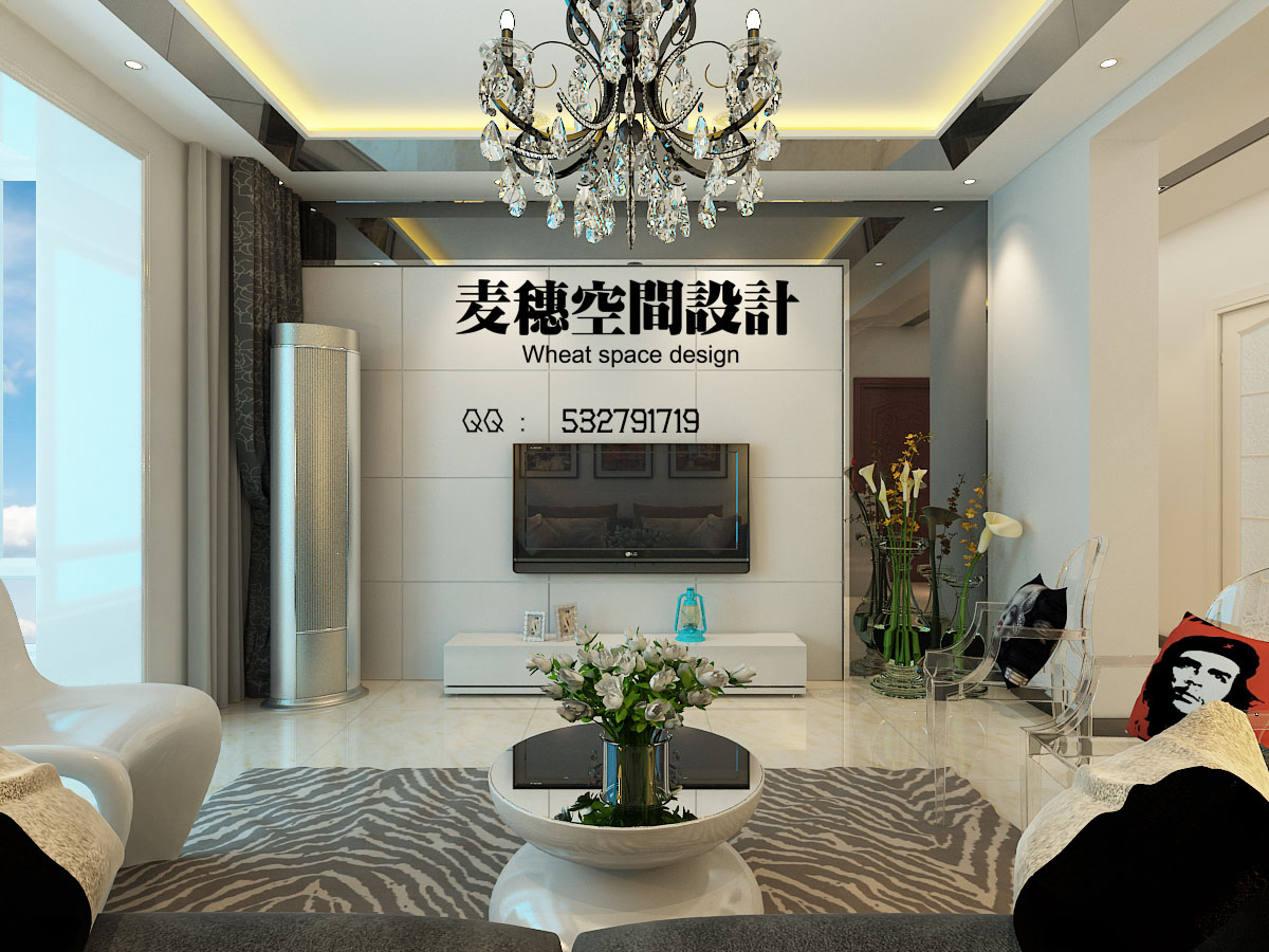

      不知道我评价的对不对(个人意见)您的表现里大面积的茶镜请问怎么施工?我指的施工是玻璃加工时候肯定1没那么大的,2就是肯定会出现断面,玻璃虽然起到拉伸或者拓展空间的效果,但是出现断面(建议拼镜为好)较真的客户就按你效果图来装。
    我碰到那样的可以,电视墙N型的玻璃叫我那么给装上(因为个玻璃工地停工10天,工长把秦皇岛建材市场都跑遍了),还有电梯高度1800MM,楼梯近身也就1500MM,那么的玻璃总不能起重机把?
  • 小建伟 2013-6-16 09:43:35
    747221751 发表于 2013-6-5 10:00
    不知道我评价的对不对(个人意见)您的表现里大面积的茶镜请问怎么施工?我指的施工是玻璃加工时候肯定1没 ...
    没人说玻璃是一整块啊
