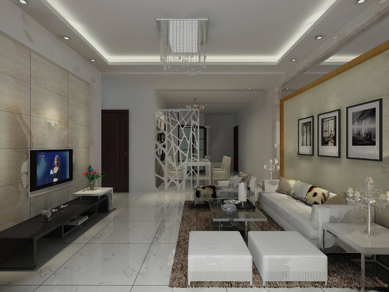

为什么我的图会成这样,求解?
请各位大师帮我指正一下,谢谢。

    我也遇到过,我的事光子的问题,光子不符合场景,所以会有这种效果
  • 5163966 2013-6-5 11:07:13
    材质对比度少了点,灯光暗了点,灰了点,沙发丑了点,施工工艺懂得少了点.个人愚见,希望能起到帮助
    我也是这么想得

    那应该怎么改进啊,我自己都看不过去,这一个多星期都在练图,结果还是这样,我都觉得我没用了。
  • 最佳损友寒寒 2013-6-5 11:21:08
      我个人觉得  这图最主要是灯光和材质  你沙发怎么给反射?   室内筒灯没有IES光域网文件  灯带应该调暖点   还有就是你最终渲染的时候吧间接照明中的发光贴图和灯光缓存细分调高点     你按我说的试试吧
  • hesheng 2013-6-5 11:32:13
    比较灰,还有就是你那个沙发斑斑块块,一看就知道你的参数调得低,楼上说的对,把间接照明的半球和灯光细分调高,噪啵0.005 最小采样20,把灯光和材质的细分都调高点,渲染出来后用通道图把对比度调出来,你这个比较灰可以调一下那个饱和度,给色彩鲜艳点,要么用AO图像来细化也可以。
  • 唱歌的鱼 2013-6-5 11:41:47
    模型比例有问题  特别是餐厅的吊灯   灯带一般用黄色的

    最佳损友寒寒 发表于 2013-6-5 11:21
    我个人觉得  这图最主要是灯光和材质  你沙发怎么给反射?   室内筒灯没有IES光域网文件  灯带应该调暖点 ...
    嗯 ,谢谢!

    dubin 发表于 2013-6-5 11:21
    色彩不够鲜明,这是打光的问题  不够后期都可以调过来的,但是看你这图 比例有点不协调
    嗯 。
  • 曉釹釨 2013-6-5 17:18:59
    灯光太弱了吧?灯光颜色也不暖……电视比例是不是有点不对?隔断不是应该到顶么?
