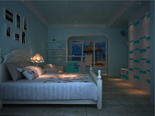

新人求P。拜托拜托。
卧室我自己觉得很繁重。不喜欢。
卧室我自己觉得很繁重。不喜欢。

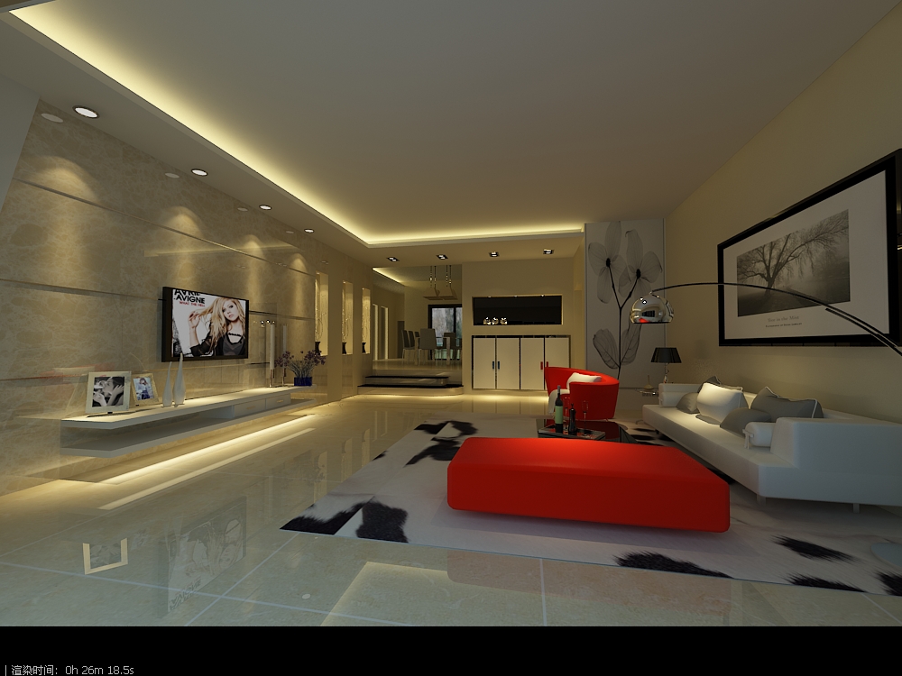

这是第一张客厅。感觉还舒服点。
这是第一张客厅。感觉还舒服点。

    说点话。P一P嘛。老实说我自己找不出问题。但又不知道怎么改进。求
  • q623587689 2013-6-14 14:08:22
    第一张 顶面如果是普通乳胶漆 怎么能有那么高的反光呢 而且 顶面没有太多的装饰 尽量用白色乳胶漆 跟墙面区别开 有层次感 还有 图片太暗 不过这个是小问题 2图家具比例不对 电视墙勾缝挤出的应该是负值才对 地砖UVW肯定不是800*800的 太大了

    电视墙中间是不不锈钢收口。

    灯光方面是很大的欠缺,加油哦
    嗯嗯。谢谢。可是我怎么改进。也有所提高啊
  • tsrardi 2013-6-14 14:39:52
    材质还可以了,就是灯光还要加强,还有效果图最好还是需要后期一下,可以加我们的设计群169735396

    整天都是偏暗了  尤其第一张  床铺对面那个  看不出是什么东西  但是完全不搭    床铺被单也有问题   找好些的模型吧    第二张  那两把红色的  也和主沙发不配  虽然你可能是想强调冲突感   不过那也是要看整体场景的
