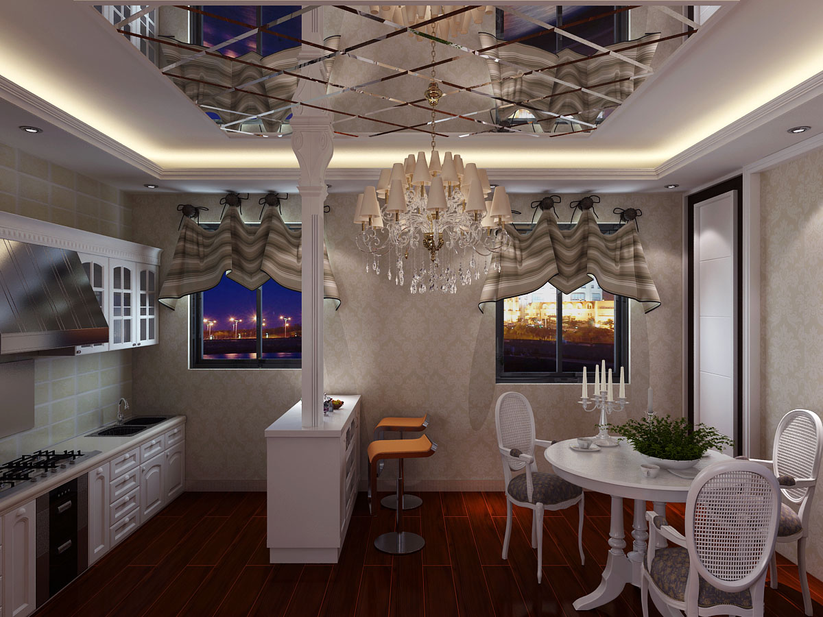

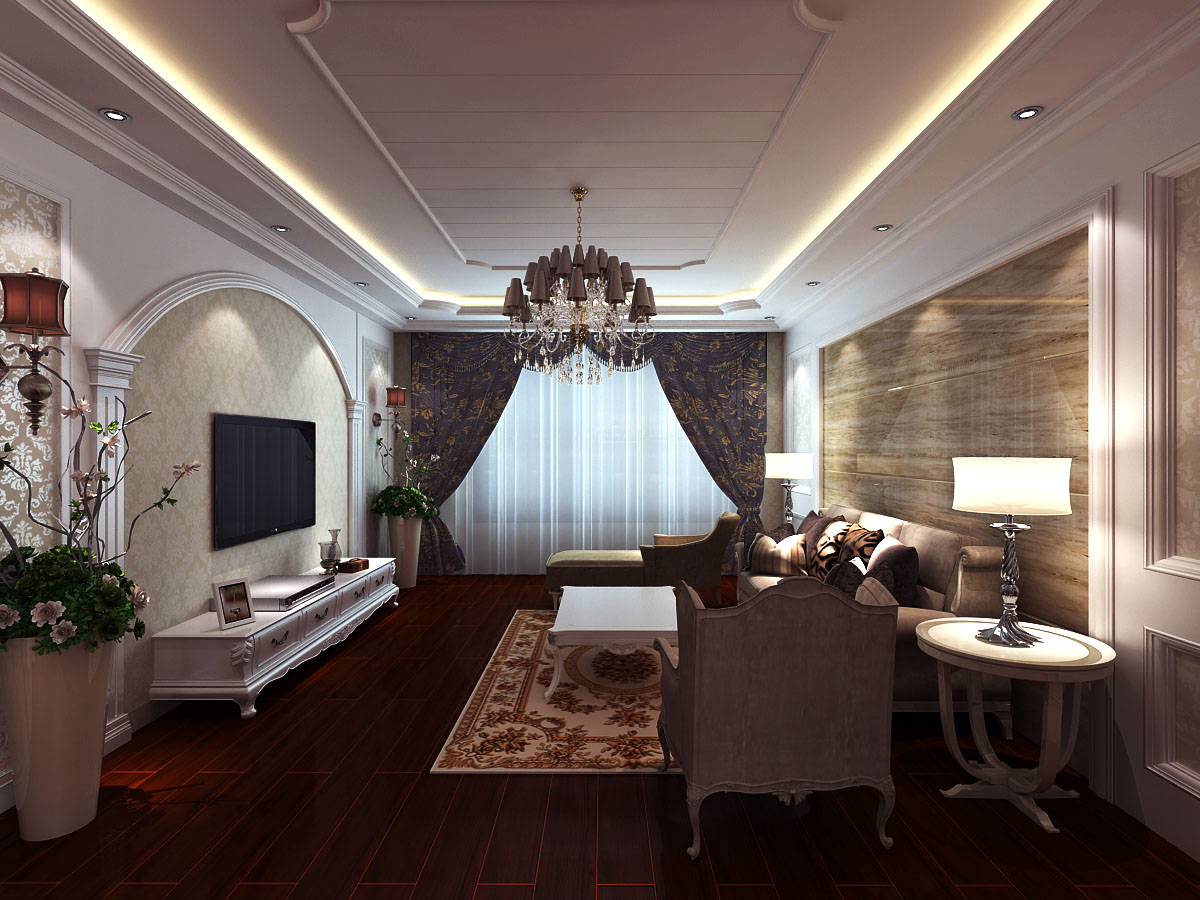

小弟昨晚一晚的成果,肯定有些不足之处————
  大家多挑挑不足之{:soso_e183:}{:soso_e183:}{:soso_e183:}

  • zh2012 2013-6-23 08:45:08
    客厅背景墙不用墙纸换个材质或更好点,厨房的窗帘太....
    不过整体很棒

  • ≮_习_惯_≯ 2013-6-23 08:55:08
    灶台900 灶台到上柜至少保持600 吧台1050——1100高  觉得你在图上的比例有问题
    吧台应该是没事的吧 !!
  • ≮_习_惯_≯ 2013-6-23 08:57:17
    整个画面看起来 不舒服 而且你油烟机的管道从哪里走  这个吊顶根本不适合现实 行家一看就知道你不懂施工
    你这根本就还是新手 慢慢学吧
    油烟管道在角上 相机没罩住
    大哥 这个顶 我会改的 谢谢您的指点
    这个油烟机也是按照户型的管道走的啊

  • Mcu.〢 2013-6-23 09:02:42
    又是只会做图不考虑施工的
    姐姐 以后 我会都考虑的 嘿嘿 小弟是刚从学校出来没几天的 想向大家学习学习
  • 歼击机 2013-6-23 09:10:02
    这幅效果图发灰,你厨房的窗帘真的有些不和谐,还有就是吧台,上面的那个柱柱,以后多注意些就好了~
    谢谢大哥的指点
  • Mcu.〢 2013-6-23 09:10:22
    Mcu.〢 发表于 2013-6-23 09:02
    又是只会做图不考虑施工的
    昨天已经说过你这图了,效果如何,场景中物品的比例一定要符合实际,但是你觉得电视柜长,就把影碟机也拉长,你有见过那么长的吗?还有你的电视柜是做到墙上去的?
    姐姐能发一下您的QQ么 或者您加我也可以 以后肯定还会出现很多不足之地 所以想向您学习 453358562
  • 刹那∞永恒♂ 2013-6-23 09:22:56
    其实也没什么。。。你就不能不用木地板吗?用个米黄抛光砖就能把整体拉亮,不会那么脏兮兮的也能与窗帘呼应一下算是同色系。。。厨房施工方面建议你多看看。。。
    谢谢大哥您的评价
  • 刹那∞永恒♂ 2013-6-23 09:25:08
    刹那∞永恒♂ 发表于 2013-6-23 09:22
    其实也没什么。。。你就不能不用木地板吗?用个米黄抛光砖就能把整体拉亮,不会那么脏兮兮的也能与窗帘呼应 ...
    哪个植物可以换种褐色的小摆件什么的
  • wgsailll 2013-6-23 09:27:40
    wgsailll 发表于 2013-6-23 08:46
    脏脏的感觉哦
    个人感觉吧,有点像我年轻的时候做的感觉,比我好多了,不过图硬硬的感觉
  • Mcu.〢 2013-6-23 09:36:00
    Mcu.〢 发表于 2013-6-23 09:10
    昨天已经说过你这图了,效果如何,场景中物品的比例一定要符合实际,但是你觉得电视柜长,就把影碟机也拉 ...
    你这图是之前那个方案重新渲的吧,既然你i说学习,之前说你的不足,在这张图上没发现你更改。既然你想找不足,求上进,就不该重新渲过的图还是老样子。不然会让人觉得你只是为了赚人气,根本就没有虚心求学的心态。
    人气这玩意我从不在意就跟名利似的不在意这些,昨天的图 我在三D没有改是不对底 我只是P了一把用PS修改了哦~~~~
  • 林先森 2013-6-23 09:39:04
    把吊灯打灯,图没有阴影, 很假, 很飘,简欧也是有金碧辉煌的感觉出来才行,白天不像白天,晚上不像晚上,效果图最重要的是气氛,相机打的不好,主次表现的不是很好,注意冷暖对比,明暗关系。把地板换成对比色效果会更好。
    谢谢这位大哥
