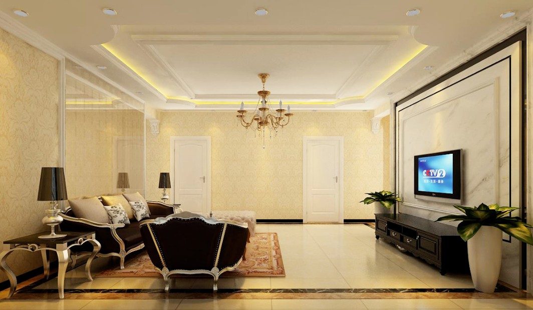

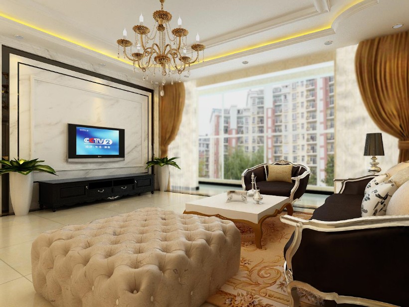

需要大家的指点,想快快进步。。
实习了两个月,第一次做欧式,感觉空空的,也改不好,希望大家多提意见,我好有机会提升一下自己,谢谢大家了~大家可以忽视这个恶心的窗帘啦~嘿嘿,因为当时连不上网,所以随便找了一个。。业主家沙发后面是厨房和入户门,采光问题吧墙打了一半,我的图里是玻璃砖墙,可能材质问题,看不大出来~~大家赶紧给我提提意见吧~让我有点灵感~谢谢啦。。 QQ截图20130624163350.jpg QQ截图20130624163332.jpg

    背景墙是中式的么?
    不是啊~背景墙像中式的啊?
  • Lemon° 2013-6-24 17:11:03
    z121318 发表于 2013-6-24 16:59
    加些软装,比如挂件。挂画
    恩恩~有道理~
  • Lemon° 2013-6-24 17:13:36
    生活的滋味 发表于 2013-6-24 17:11
    灯光,角度,材质都得调
    恩恩~能不能说的具体点呢?谢谢~
  • 生活的滋味 2013-6-24 17:20:53
    Lemon° 发表于 2013-6-24 17:13
    恩恩~能不能说的具体点呢?谢谢~
    你这灯带和筒灯出来的颜色基本一样了,会显得没层次,而且说实话,你调的那个色也不好,建议里面加点灯带带点红,筒灯具体再调,还有冷暖对比
  • Lemon° 2013-6-24 17:26:46
    生活的滋味 发表于 2013-6-24 17:20
    你这灯带和筒灯出来的颜色基本一样了,会显得没层次,而且说实话,你调的那个色也不好,建议里面加点灯带 ...
    那么冷暖对比怎么体现呢?谢谢~
  • 生活的滋味 2013-6-24 17:36:56
    Lemon° 发表于 2013-6-24 17:26
    那么冷暖对比怎么体现呢?谢谢~
    窗外光和室内的灯光,一般窗户那个不是片灯么和里面的灯光对比
  • Lemon° 2013-6-24 17:46:43
    你说的是不是片灯吗?那你一般都打什么灯呢?
