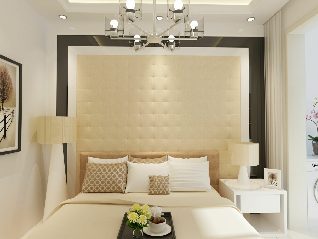

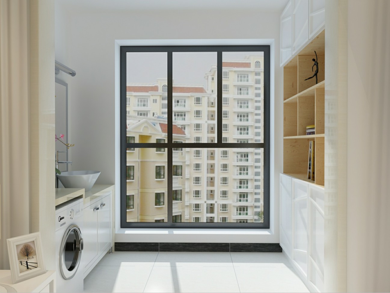

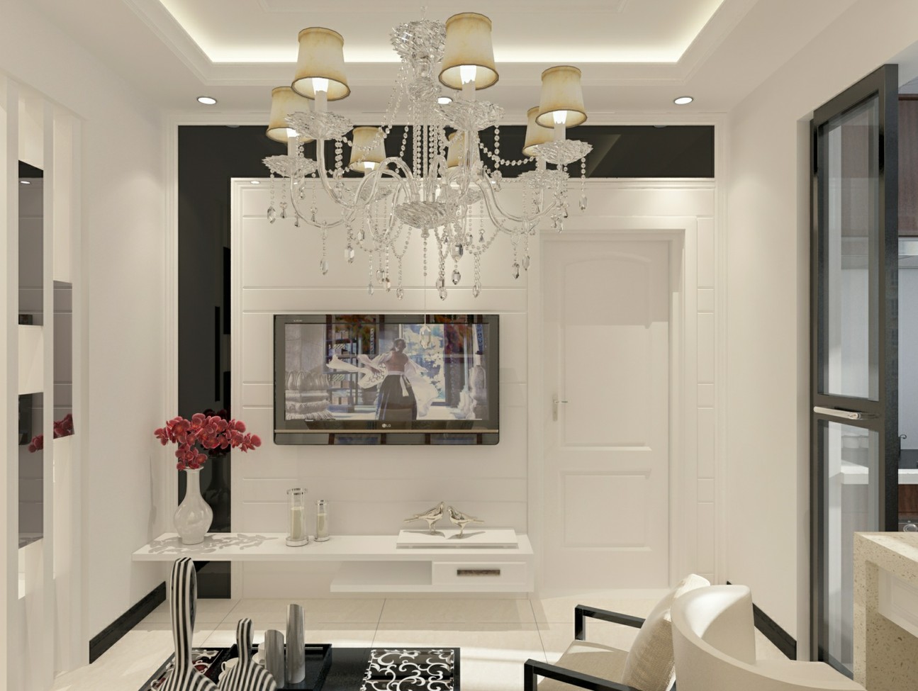

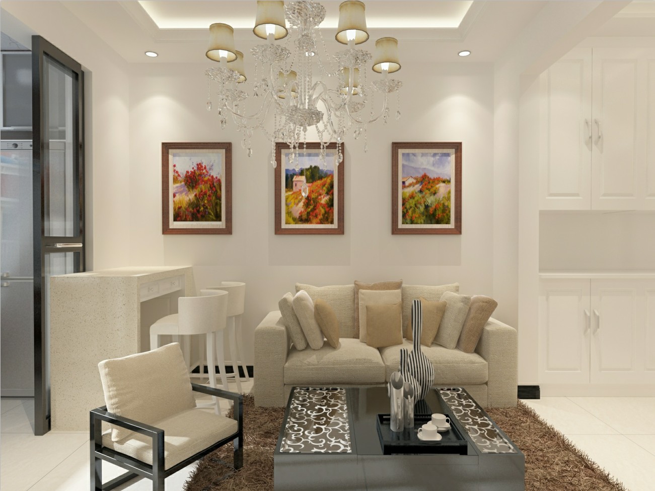

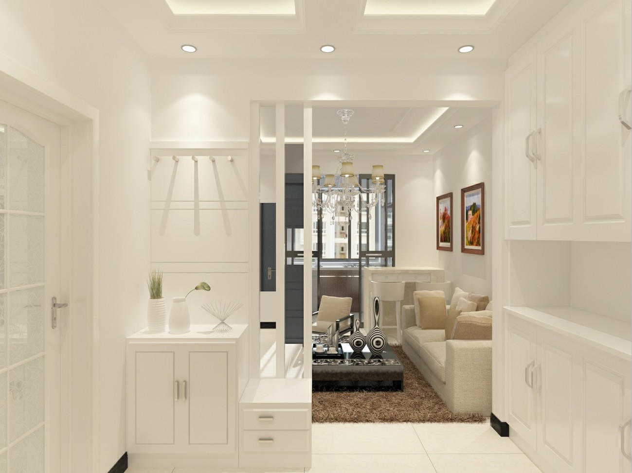

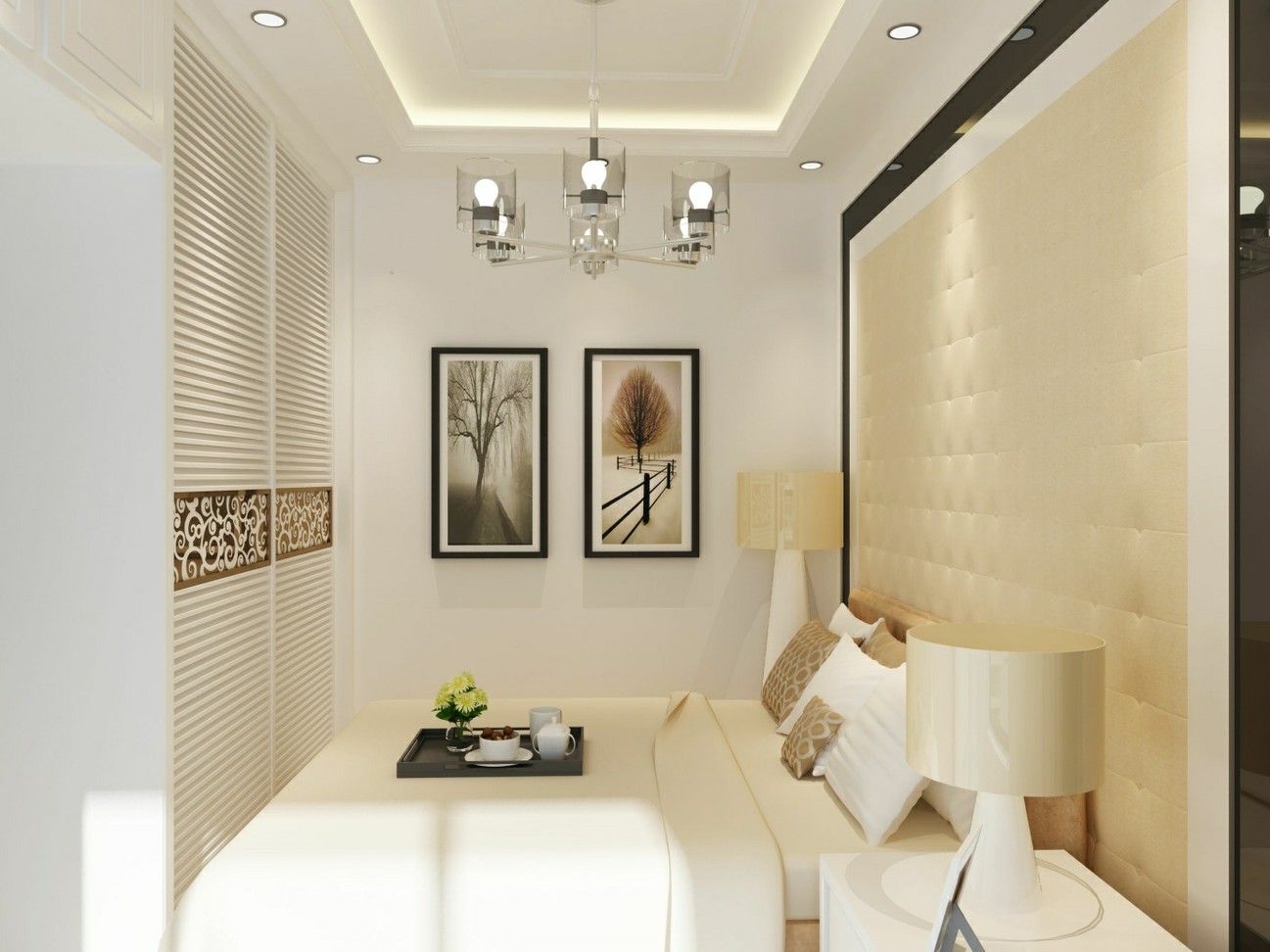

时隔两个月,我还是没有实践过还是新手。。发几张效果图求大师点评一下,叩谢啊
上次发帖是四月份,时隔两个月了我还是没有实战过,真心的很着急,曾经一度想换公司,可在这里认识的一个师父告诉我在哪都一样一开始都挺难的,想想我毕业都一年了从做平面到室内也有多半年了,却什么都没学到,真心的很着急,废话说了很多上图求大师们点评,小女子在此叩谢啦!!!
这个是一个还没有普的客户要求我做的50平小户型说是白墙白门白色家具白地砖。。。一切以白色为主。 QQ截图20130702095715.jpg QQ截图20130702095619.jpg QQ截图20130702095630.jpg QQ截图20130702095653.jpg QQ截图20130702095642.jpg QQ截图20130702095704.jpg

  • 441364180 2013-7-2 10:12:56
    图太白  没有层次感。。。搭配还要多多学习!洗手台旁边就刷白 要想以后有水搞到墙上就不要搞了 很多细节要到位

  • 小菜刀 2013-7-2 10:18:03
    白色的话,建议你做成白欧的风格。你的线条做的很好,很多工艺细节都考虑到了,比起很多人来,你花了很多的心思。这一点你就比很多人都厉害。第三张那个门套好像没有做,最后一张那个踢脚线不用做缝。看得出你很用心了、灯光有点亮了,这样就会显得明暗对不不足。

  • 小菜刀 2013-7-2 10:31:14
    小猴子gyx 发表于 2013-7-2 10:21
    叩谢大师啊。。谢谢谢谢,我会努力改进的,人家说就要现代简约的没办法啊,客户是上帝啊。
    我也是学习的,不是什么大师。背景墙那个黑镜。建议你不要做整块,因为整块的后期裁切损耗大,运输过程中容易断裂,上电梯也估计进不去。建议你断开做缝处理。简约现代的风格,白色的基础装修,但是在搭配方面你可以搭配一些跳色。比如抱枕的颜色你可以做一些变化,还有空间的配饰颜色可以换一下。只要整体颜色不变,局部配饰加一些变换。会有让你意想不到的结果。

  • 航小航 2013-7-2 10:38:41
    小猴子gyx 发表于 2013-7-2 10:36
    大师能说的具体一点吗?尺寸我都是一样样查着来做的,大师说具体一点,我好努力改正
    不是大师 , 不过你那个沙发让人看的头疼的很啊

  • ing... 2013-7-2 10:41:45
    客户要求不是要求   是不不是影响功能    都可以做的很漂亮
    说说你的这个    第一在软配饰上多下功夫     一定要凸出层次感   二 我是那张图 床尾离柜子怎么那么近啊

  • you698592 2013-7-2 15:29:06
    强悍的图 没做过这样的  不过你应该以白色为主色调 然后搭配对比强烈的 黑色 灰色来 要不然你的图就惨白惨白的 另外可以用夜间手法来表达
