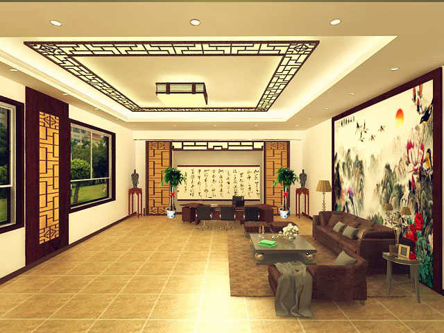

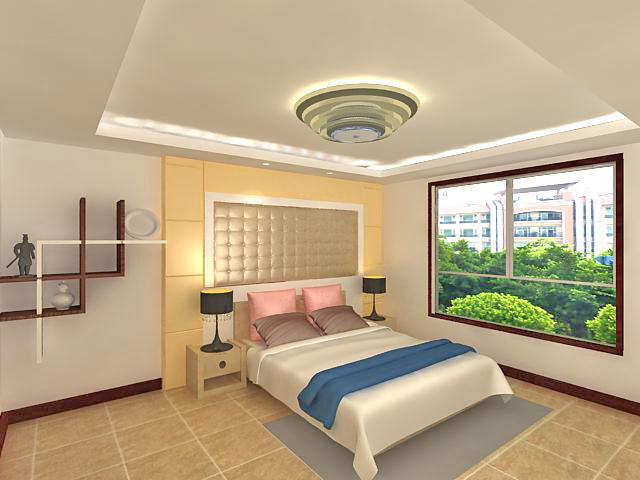

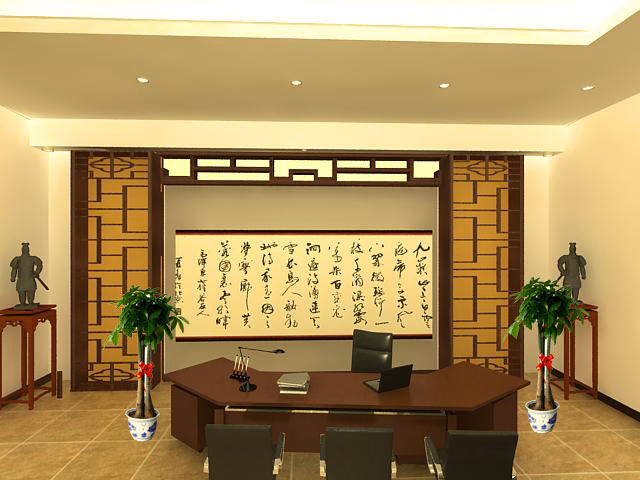

一套做的失败的图

  • Numb! 2013-7-4 12:58:49
    额  确实很失败      这图像是 6  7年前的  感觉·
  • 赵逸竣 2013-7-4 15:38:02
    赵逸竣 发表于 2013-7-4 15:32
    大虾你这是怎么搞的~唉~无语了
    1:模型比例不对;模型尺寸先做好
    2:灯光;窗口灯光淡蓝色:2/4/6;室内灯光用经典筒灯暖黄色6000/8000;若有需要顶部添加一个VR偏光源为1,颜色试场景而定;     这是最草的布光方式;也是出效果最快的
    3:材质‘;去下载一些专用的VR材质;那些材质都已经调好,自己调过来用就行
    有时间把你的模型打包我给你调下你看下
  • 縌鳞 2013-7-4 15:53:53
    刚学吧  很正常  我刚学的时候也差不多   多看看别人好的作品   不过我们做的是设计 不要让效果图束缚住

  • 一雪天 2013-7-4 16:13:28
    哦,怎么这么说呢
  • 一雪天 2013-7-4 16:14:17
    尐桜_矜持づ 发表于 2013-7-4 13:08
    比例忒不协调了
    请明确说一下,谢谢
  • 一雪天 2013-7-4 16:19:16
    Coming_@_Home 发表于 2013-7-4 16:16
    晕,好假啊!但是比我刚作图的时候好多了
    是吧,我也是觉得好呆的感觉,但能不能帮我分析分析呢?谢谢了
  • Numb! 2013-7-4 16:19:43
    一雪天 发表于 2013-7-4 16:13
    哦,怎么这么说呢
      灯光 材质  什么都没出来    你的渲染参数不对        材质也不对   灯光也不对   想提升        先练习练习材质遇到好的材质吸出来自己保存  以后用         灯光这玩意 基本是靠感觉的    记住一句话 光不在多 要真实  模拟现实光·

  • 一雪天 2013-7-4 16:56:29
    juxuechun 发表于 2013-7-4 16:32
    我觉得吧   摄像机的角度打的不好
    谢谢,有没有技巧呢
