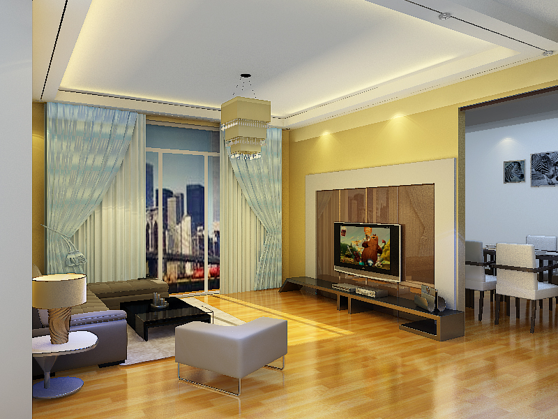

自学做的效果图,很多问题但是很难解决,求指导。
自学的
自学的

  • 陈艳丽 2013-7-14 09:28:56
    小建议:你可以在拓者吧下载一套高手的作品,学习下别人怎么打灯光,怎么调材质,怎么打摄像机,相信你会进步的很快,毕竟你是自学到这个样子,很不错了,加油!!woding

  • 因为从有到无 2013-7-14 09:40:48
    不知到底是什么景,日景吧窗外背景又那么暗,夜景吧又有那么亮的太阳光。木地板反射模糊太高太光滑,电视背景不靠门可以,电视桌突出就不行了。茶几太矮了,材质也不对,电视背景跟电视桌都是木质?材质不对,可以去火星时代看看视频
  • 三个不是神 2013-7-14 10:22:19
    背景墙可以考虑有点创意,顶那个黑色条可以适当加宽一点,窗帘要有窗帘盒的,总体图质量不高,我也是自学的,有什么问题,我能帮助你的,一定帮你
