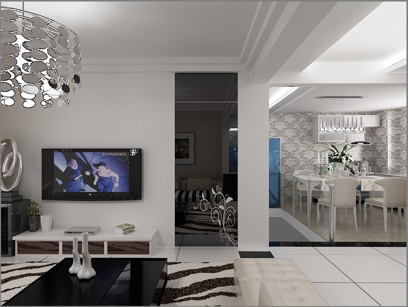

刚做的一个简约方案求批 施工时不知隐形门能不能做出这样的效果求指点

  • zouhongjie 2013-7-27 09:25:15
    隐形你要考虑到他的方便性,还有还你怎么开怎么关,你都要说的清楚,别设计得还可以,到施工的时候就变成了不适用。
  • huhaixin1225 2013-7-27 09:38:37
    玻璃太大,门是经常要关关合合的。。光靠这样粘住肯定不行。  开门倒不用担心,里面装个闭门器。一出来就自动关了,,进的时候推门就可以。。但是就是闭门器容易坏。。
  • www110www 2013-7-27 13:01:07
    合页要用隐形门缓冲合页就可以了最好选择韩国进口的比较好
