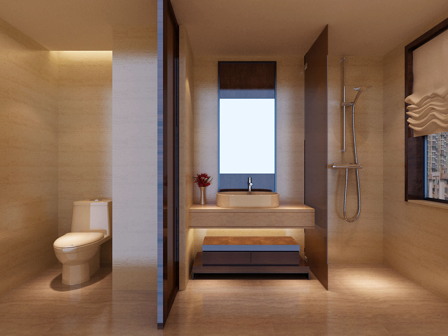

    看图 看模型吧  很是沮丧啊...怎么提高   就这样 客卫01.haozip02.zip (2.28 MB, 下载次数: 187)

    一蓑烟雨 发表于 2013-7-30 17:10
    淋浴房忘记画挡水条了吧
    恩啊   图纸没画 我也没想起来啊 谢谢你啊 我在改改
  • 12090225 2013-7-30 17:39:14
    墙身可以做几条鸡嘴边 或者掳槽  要有分割呀
  • 沐蒙舞者 2013-7-30 17:42:33
    额   原来 那横条条还有这名字啊  呵呵 谢谢了 我回去加上看看
  • 沐蒙舞者 2013-7-30 18:18:17
    玉娘 发表于 2013-7-30 18:03
    卫生间没瓷砖?
    没勾缝啊  贴的大理石
  • 玉娘 2013-7-30 18:19:54
    沐蒙舞者 发表于 2013-7-30 18:18
    没勾缝啊  贴的大理石
    为嘛我怎么看都像壁纸。。。{:soso_e101:}

  • SatonK 2013-7-30 18:21:31
    墙面地面一码色了......那个镜子....反射怎么没东西.....
  • 沐蒙舞者 2013-7-30 18:22:27
    玉娘 发表于 2013-7-30 18:19
    为嘛我怎么看都像壁纸。。。
    {:soso_e128:}好吧 这个我本来还觉得好看 跟人家的图纸学的呢   我勾缝去了
  • 沐蒙舞者 2013-7-30 18:24:23
    因为那一面 我给删了  恩   因为主卫已经出来了 我就没改贴图   我自己在做一下
  • 玉娘 2013-7-30 18:25:14
    UWV好好调调。
  • 沐蒙舞者 2013-7-30 18:27:41
    玉娘 发表于 2013-7-30 18:25
    UWV好好调调。
    我没给凹凸  uvw  一般就给个800*800*800或者500什么的 或者 就稍微动一下
    没有地砖线的画,UVW就没有固定数值嘞吧。根据图片的大小,来更改UVW

  • ┄╃_伪じ装 2013-8-3 16:03:37
    墙上要是不做什么装饰的话,一定要把砖缝体现出来,这样丰富点,不会看起来墙面糊糊的一块,用切片然后切角
    恩呢   谢谢 后来修改了呢
