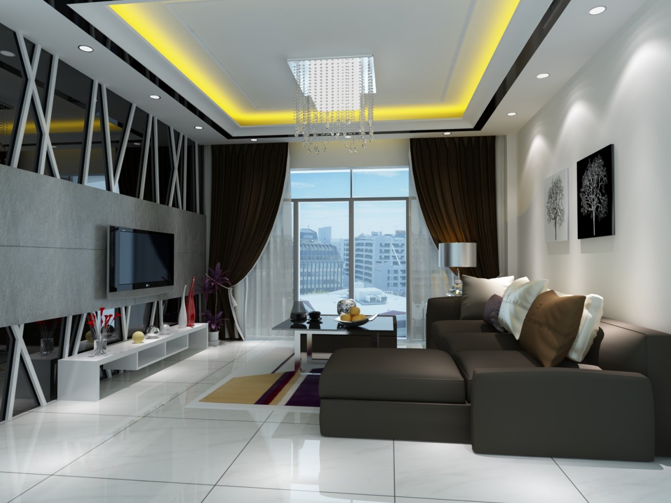

自己做的图,真诚请教
这图做的怎么样,还有那还有多少地方可以改进。我想进步

  • 歪_@f 2013-8-6 16:42:05
    玉娘 发表于 2013-8-6 16:37
    给你做沙发。
    谢谢!看来我作图还得加强这图不怎么样
  • xwtmjay 2013-8-6 16:44:23
    换下天花灯带的颜色。。。很恐怖这个。
    还有窗景。这张图不适合。你看看视角。根本不和谐。
    是平视的。你的窗景图片。是向下望的。
  • 歪_@f 2013-8-6 16:51:11
    xwtmjay 发表于 2013-8-6 16:44
    换下天花灯带的颜色。。。很恐怖这个。
    是平视的。你 ...
    恩 谢谢指教,我一开始就想这个黄色的灯带会不会不和谐,不过还是想试一试,窗外贴图我一直没发现,受教了
  • C_o_ANDONE 2013-8-6 17:16:01
    灯带的颜色太假了、、、、、还有沙发的质感没出来。。。这样看是皮质的还是布艺的、、、皮质的皮纹没出来布艺的布纹没出来。灯光偏白没有层次感。
  • 歪_@f 2013-8-6 17:42:46
    C_o_ANDONE 发表于 2013-8-6 17:16
    灯带的颜色太假了、、、、、还有沙发的质感没出来。。。这样看是皮质的还是布艺的、、、皮质的皮纹没出来布 ...
    谢谢 你的几句话就能我认识到我的图缺陷,其他的都很在理 ,就是灯光除了补光我打是纯白带颜色我怕太脏,这个怎么灯光怎么调。
  • C_o_ANDONE 2013-8-7 09:02:01
    歪_@f 发表于 2013-8-6 17:42
    谢谢 你的几句话就能我认识到我的图缺陷,其他的都很在理 ,就是灯光除了补光我打是纯白带颜色我怕太脏, ...
    灯光要有冷暖对比你可以尝试用环境光、打一点点偏蓝、室内打暖色点光源进行补光、灯带用VRAY面光源做效果更好、渲染方式用指数不要用线性倍增、(环境光颜色参数 208 230 255 室内暖光参数255 198 107)一般都是这个颜色参数、可以根据实际需要调重或者调淡、
  • 歪_@f 2013-8-7 09:50:28
    C_o_ANDONE 发表于 2013-8-7 09:02
    灯光要有冷暖对比你可以尝试用环境光、打一点点偏蓝、室内打暖色点光源进行补光、灯带用VRAY面光源做效果 ...
    谢谢指点,我已根据你说的改了,渲染看看
  • 歪_@f 2013-8-7 09:51:01
    奥特曼-- 发表于 2013-8-7 09:23
    很赞
    谢谢,不过我知道这图不咋滴
  • C_o_ANDONE 2013-8-7 10:22:27
    歪_@f 发表于 2013-8-7 09:50
    谢谢指点,我已根据你说的改了,渲染看看
    机子不错的话渲染的参数可以调高一些。质感会更好。
  • 歪_@f 2013-8-7 10:23:34
    恩 谢谢
  • 197511285201314 2013-8-7 15:59:20
    灯具比例不对,而且颜色很平,没有深浅,冷暖搭配,除了灯带是暖色,其他都是冷色调
  • 歪_@f 2013-8-7 16:28:48
    谢谢指点,吊灯小了?
  • 歪_@f 2013-8-7 16:40:25
    PASSERBYB 发表于 2013-8-7 16:38
    灯带太操蛋 其余还好
    谢谢,灯带已换
