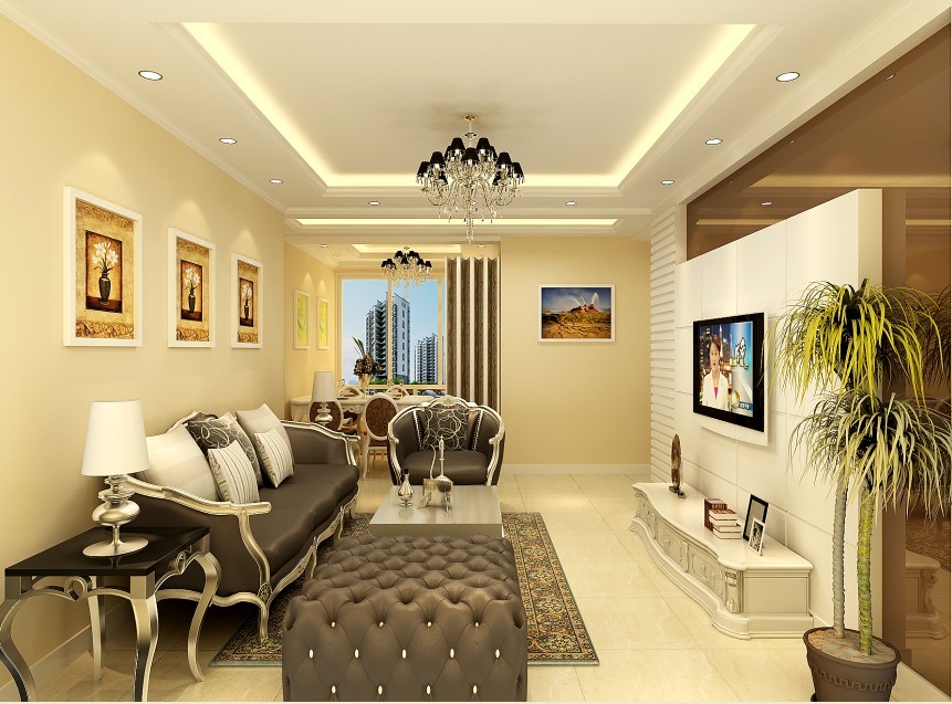

总觉得哪里不对,求高手指教!
QQ图片20130810120204.jpg QQ图片20130810120220.jpg 求各位说说看,不足的地方,怎么改进!?

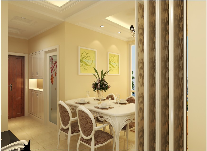

    感觉餐厅跟客厅连接在一块了,没有过道,第一感觉哈
  • Practice 2013-8-10 12:24:19
    设计方面是客户的问题,他因为在餐厅里面做了榻榻米,说餐桌就放在过道上,你知道的客户就是上帝,我们也没有办法 ,我的意思是说效果图感觉看起来,总觉得哪里不对!!
  • Practice 2013-8-10 12:28:07
    大家说说这个效果怎么样吧!!?求板砖。。。有板砖才有进步。。。
  • 青椒爱吃我 2013-8-10 12:29:30
    额,如果户型没错的话,这么小的户型,你那些东西就尽量精致一点。。那沙发明显不搭。太大气了,户型不对板
  • Practice 2013-8-10 12:33:49
    户型没错!你说的也很对,感谢指导。。
  • 张_洋_° 2013-8-10 12:56:46

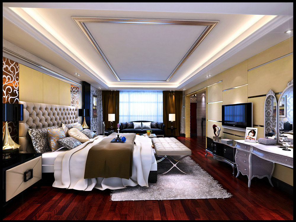

    我觉得整体的光 太平了 冷暖对比不强烈  亮暗对比也比较弱  看看这个图 和你的区别
  • Practice 2013-8-10 13:04:34
       真心感谢,就是这个味道不对。。真心感谢大师,那我应该怎么改进呢?有没有教程。。。
  • SatonK 2013-8-10 13:34:05
    感觉除了家具以及吊顶上的线条,房子其他地方的装饰都和这些没关系......图的话,感觉光太均匀了,{:soso_e183:}太平了。
  • 诺莫瑞根︶ㄣ 2013-8-10 13:59:25
    个人想法:简约的硬装设计,客厅的沙发是偏奢华风格,深色的,电视柜是欧式风格的,浅色复古镶边的吗?是否需要协调一下;吊灯是水晶的,台灯也可以选择水晶基座的,台灯灯罩没什么质感。挂画可以选深色边框的,画的风格需要统一一下。地毯花色也可以考虑换现代感强一点的。植物有点囧。
  • 漫舞蜻蜓 2013-8-10 14:20:46
    huahua灯光太平了,没有远近纵深的感觉,局部家具“灯”比例失调
  • 漫舞蜻蜓 2013-8-10 14:21:47
  • 张坤雅 2013-8-10 15:08:52
    相机有点平,低一些可能会更好,地砖的材质反射大一点,灯光方面个人感觉给个天光,剩下给几个重点照明层次感会更好。
  • z757793239 2013-8-10 15:28:14
    没有明暗对比,做效果图不是全部打的通亮就好了,要有个对比的赶脚
  • ___________。 2013-8-10 15:37:46
    光线的话 ,靠近窗户的地方应该是室外的光源   里面射灯吊灯应该是人工光源   你现在只有人工的光源
    灯光没有层次  没有冷暖对比  先练灯光  然后材质加强
  • 花、蕾 2013-8-10 17:11:13
    户型小,摆上欧式的家具显得空间更加小,个人感觉可以摆现代简约的家具
