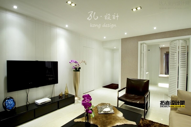

围绕以上问题从硬装上解决如:一打通书房与客厅过道之间的墙,增加空间的通透感及交互性。增强了客厅的通风和采光效果。二主卧门与客厅墙面隐形为一体,规避风水问题,弱化门的存在感。三墙面材质统一延伸视觉效果,纵向拼缝使视觉空间拉高。四改变厨房门的方向,避免刀把墙的不适感。

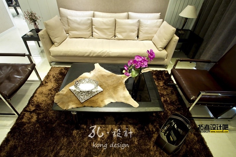

软装以中性调为主,突出温和高雅,强调材质的质感。灯光全部采用LED暖白,色温给人感觉比较温馨自在。各配饰层次分明有序,给原本硬朗的骨骼穿上低调而华丽的外衣,彰显主人对生活品质的需求。
在本案中很多细节都运用了简约的精辟手法,减少所见块面,化整为零。从门厅开始,左边墙面作为玄关背景,鞋柜上挂了一个生态鱼缸,一进门就给人留下深刻的印象,使空间充满生机。改变墙体后的厨房门对着餐厅,用同样的饰面板上墙与其他空间连接,既延伸了视觉感,又规避了风水问题。厨房门中间嵌入了一块磨砂玻璃,也是为了增强过道区域的采光,且不觉得墙面的呆板。餐厅大面积采用银镜装饰,为扩大空间的视觉感,丰富餐厅的就餐气氛。与之对面的墙面打掉了原建筑结构的部分隔墙,利用墙的厚度嵌入了一个餐厅酒柜,但为了使整个空间不零碎,同样采取了隐形门的手法设计酒柜,使整个餐厅完整统一。客厅与餐厅材质统一,为了规避主卧大门的风水问题,同样以隐形门的方式处理。值得一提的是当每个面的饰面板在墙阳角处都做了转折收口处理,避免将来裂缝。书房打通后与客厅连通,增强了通风和采光效果。10㎡的书房划分为了3个区域,1办公区、2睡眠区、3储藏区。利用原结构的进门处的空间做了一个实用的储藏柜,一半对书房用,另一半对过道使用。同样也是采取隐形门的手法处理,使空视觉间统一。地台床下也增加了储物功能,且可当做榻榻米使用,中间加入一个升降机可作为休闲娱乐之用。地台床底口设计了灯光,避免夜晚的不变。女儿房结构上没有任何硬伤,以公主房为单独的设计主题,后期全部使用软装搭配。而主卧室则存在一定的过道视觉狭窄的问题,且进主卧就是卫生间,因此在这里也是同样隐形的手法处理。卫生间的门,墙面以及过道的储藏柜,都是水曲柳饰面板上墙勾缝,纵向拉伸空高视觉。卫生间对面的墙面也用到了不锈钢边框加银镜的设计,既增大了空间又满足了主人整理仪容的需求。主卧室衣柜采用嵌入式手法设计,弱化衣柜的存在感,使整个卧室简洁明快,没有压抑感。

    请教个问题:电视背景墙墙面是白亚光么, 还是乳胶漆啊  门是定做的还是现成的, 酒柜于墙体同理    {:soso_e132:}   如果是喷漆这么大面积的墙面以后不会出现问题么?

    啊,我刚才又看了一遍材料,大面积用的是水曲柳白色饰面板凑缝是吧, 那基层用的是什么呢,细木工衬底么,
