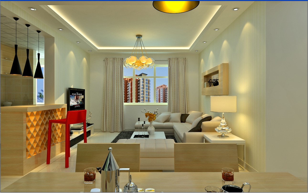

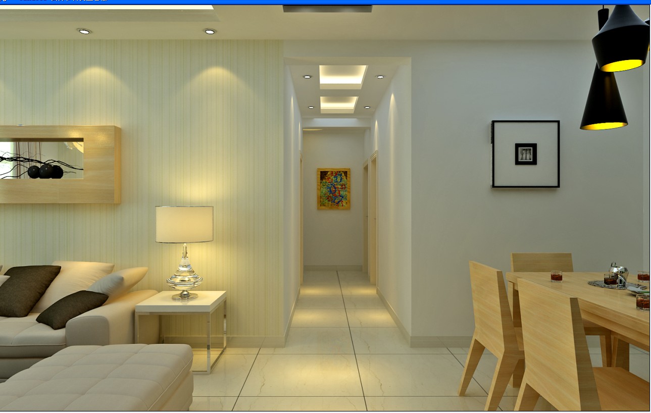

QQ截图20130824101549.jpg QQ截图20130824101536.jpg QQ截图20130824101601.jpg QQ截图20130824101630.jpg

  • 左小安 2013-8-24 10:47:42
    自己先做个沙发,图片过大,为QQ截图,大家勉强看看吧
  • 左小安 2013-8-24 11:08:30
    旧人不覆^ 发表于 2013-8-24 10:50
    线条感十足 太硬了 加些软装 加些层次就更好了     加油
    加些层次?能具体解释下(⊙_⊙)?{:soso_e117:}
  • 左小安 2013-8-24 11:11:34
    玉娘 发表于 2013-8-24 10:53
    真够黄的。
    是不是整体色调过暖?应该加些冷色调的东东?应该怎么修改呢?求指教~~{:soso_e163:}{:soso_e163:}
  • 左小安 2013-8-24 11:13:32
    换一杯红酒 发表于 2013-8-24 11:11
    我只知道   你的灯光材质    都不是很理想
    (⊙o⊙)…,能具体指点一下吗?{:soso_e163:}{:soso_e163:}过亮?过暖?还是明暗对比层次不够?真心求指点!{:soso_e105:}
  • 左小安 2013-8-24 12:01:00
    xiu240191771 发表于 2013-8-24 11:28
    这图确实是不怎么好意思收钱啊
    哎,好吧,一下子好没自信。
  • 左小安 2013-8-24 12:02:22
    iris瑶瑶 发表于 2013-8-24 11:41
    空间不丰富,很空,很飘,材质得调啊
    图很飘是撒子意思哟?怎么解决呢?{:soso_e163:}

  • 左小安 2013-8-24 12:07:14
    换一杯红酒 发表于 2013-8-24 11:24
    灯光太黄     冷暖对比不强      室内不够亮    材质不够好
    冷暖对比不够,我承认,不过室内不够亮,有吗??? {:soso_e110:}

  • 旧人不覆^ 2013-8-24 13:53:39
    左小安 发表于 2013-8-24 11:08
    加些层次?能具体解释下(⊙_⊙)?
    你的地、踢脚线、墙都是一个颜色吊顶下面加石膏线

  • 十二月鸡翅 2013-8-24 15:45:44
    我感觉你如果厨房配上一半马赛克或来个马赛克腰线的话感觉应该会好,不然太顺色啦。还有厨房做成UV烤漆的话效果是不是更好呢,更贴近现代简约,能跟你那三个吊灯搭配。  还有虽然给钱少了但是你也不能发懒啊,墙上的是壁纸吧,你让人后期怎么收口。电视背景墙在打两个隔板小盒。  个人愚见,勿怪哈!

  • iris瑶瑶 2013-8-24 16:45:41
    左小安 发表于 2013-8-24 12:02
    图很飘是撒子意思哟?怎么解决呢?
    任何一个空间都是需要有对比的,你的空间没有层次,放眼看过去就是一大片,看不到亮点。不过比我刚开始做的强,加油
  • lx012369 2013-8-24 17:50:26
    看到很多小问题,设计上的,软装 、颜色、材料等搭配上的,还有材质、渲染上的。许多小问题加起来就成了大问题。。整个图都偏黄色,第一个检查你的大面积色块的材质有没有包裹材质不让颜色色逸那么严重(包裹材质不是很有用,可以用替代材质,一点都不会色逸),第二是你的灯光,如果室内的灯光都是黄色,那么室外的灯光就要相应的给个冷色调的蓝光,互补(还有个方法,看你筒灯的黄光可以再改暖一点,这个色偏冷了,当室内等太黄,就要适当的调淡一点不要那么深的黄)。第三个就是设计上的问题了,配色很重要。吧台设计应该是个亮点,你设计了一整面的斜格子,这样实用性不大,看一下现实中的吧台造型,参考一下可以做一下调整,下面是否可以做镂空或者开门柜?沙发背景墙跟电视背景墙都贴墙纸,那收口的地方不做处理?沙发背景墙连接走到门的地方可以做个门套。颜色是偏黄的,是否考虑换个颜色(当然如果是业主特别要求就没办法了)调整一下整体色调?电视背景墙那边贴到厨房那边去了,那长久使用的话近厨房的那一部分会不会污掉脱落什么的要考虑。整个房子的装修应该是同一个风格的,那么配饰也应该统一,餐厅的画跟走道尽头的画显然不是统一风格的。。
  • 左小安 2013-8-26 08:56:09
    lx012369 发表于 2013-8-24 17:50
    看到很多小问题,设计上的,软装 、颜色、材料等搭配上的,还有材质、渲染上的。许多小问题加起来就成了大问 ...
    看你写的一大堆文字,真的好生惭愧,很多细节没有考虑到,只想着让整体房间温馨 简洁一些,却没有考虑到层次感的问题,比如壁纸那一块,也是缺乏施工工艺方面的考虑,本来想着整体做成清新木色的色调,却在色彩搭配上存在很多缺陷,你的建议受益匪浅,多谢!
  • 左小安 2013-8-26 09:03:03
    十二月鸡翅 发表于 2013-8-24 15:45
    我感觉你如果厨房配上一半马赛克或来个马赛克腰线的话感觉应该会好,不然太顺色啦。还有厨房做成UV烤漆的话 ...
    好吧,被你说对了,厨房那一块,确实偷懒了。因为要图要的急,赶到夜里一两点,就懒得弄腰线什么了。壁纸收口的问题,唉,真是没法跟专业的比,因为没有工地经验,所以当时真的没有想过施工收口的问题。因为电视背景墙那块,只有2米多,觉得不太适合做造型,就整体贴了壁纸。现在想想,确实是太多地方考虑不周到了。多谢提点!

  • lx012369 2013-8-27 11:13:47
    左小安 发表于 2013-8-26 08:56
    看你写的一大堆文字,真的好生惭愧,很多细节没有考虑到,只想着让整体房间温馨 简洁一些,却没有考虑到层 ...
    不用~做效果图可以天马行空,多夸张都没问,但是要是要用在现实施工上的,那就必须对施工工艺了解并且考虑到日后施工时的种种施工程序中可能出现的问题。加油~{:soso_e163:}
