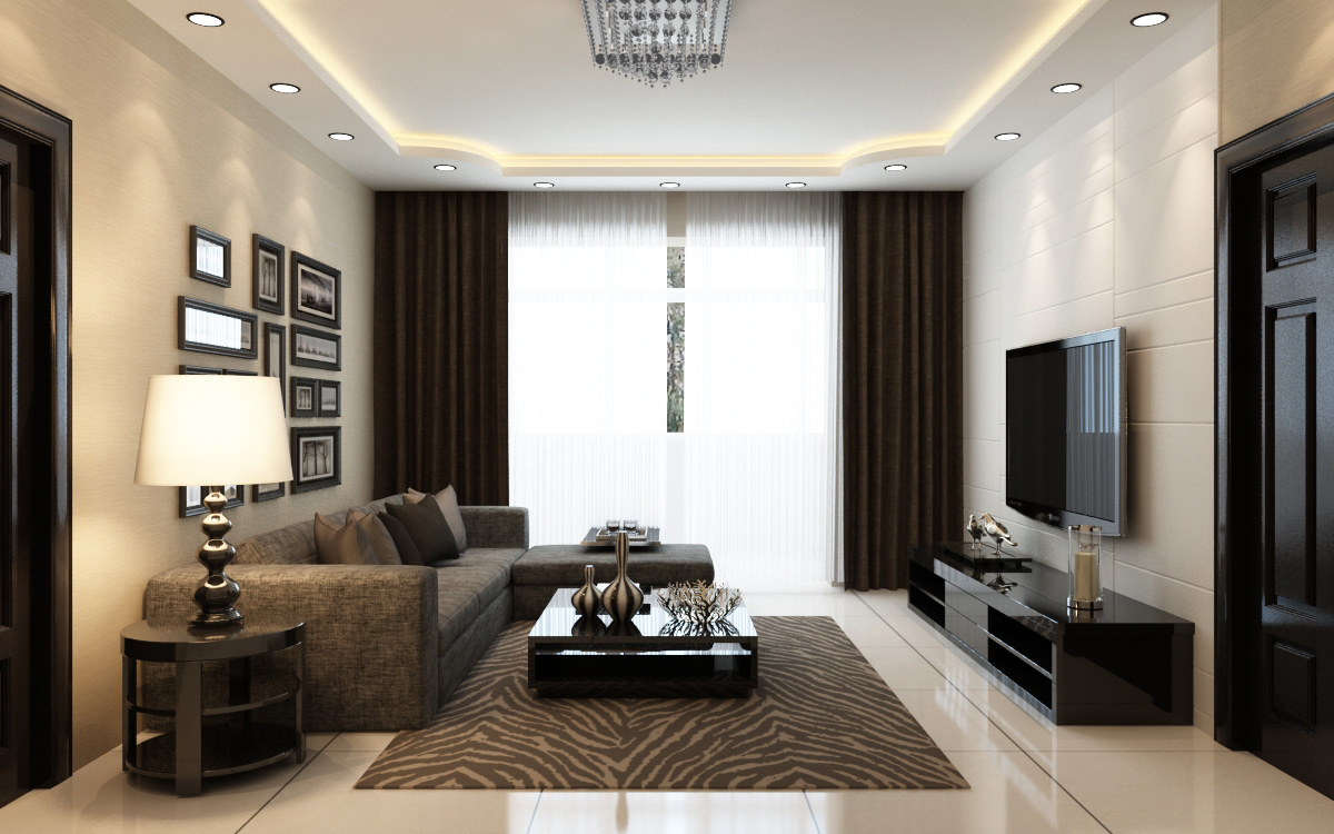

大家都来看看 指点。
小弟做的效果图。。。求指点。

  • tonkanic 2013-8-26 08:59:21
    加油加油!我唯一的小意见是:筒灯实在太多~~~
  • a159753268 2013-8-26 09:05:45
    反射给的有点高了,筒灯过多,电视背景墙的硬包没有收口
    整体效果还是不错的,继续加油
    专业的点评啊,老师啊!
  • a159753268 2013-8-26 09:20:04
    整体效果还是不错的,继续加油
    不敢哈,不过欢迎进群一起学习室内交流:331095193
  • 自尊的男人 2013-8-26 14:17:49
    整体效果还是不错的,继续加油
    亲 。。。其实哪是石膏板拉缝
  • a159753268 2013-8-26 14:21:47
    自尊的男人 发表于 2013-8-26 14:17
    亲 。。。其实哪是石膏板拉缝
    嗯?和门这边请问要怎么收口?
  • ..树林一样 2013-8-26 14:28:59
    多加点小摆件会完整一点,窗帘白色部分没调好,摄像机调下来一点看起来比较舒服,看到地的机会比看天的机会多呢,体味生活的美吧
  • 自尊的男人 2013-8-26 14:37:55
    a159753268 发表于 2013-8-26 14:21
    嗯?和门这边请问要怎么收口?
    其实本意是直接乳胶漆刷过去。。。你这么一说还真是做点收口比现在要好看一些  那用直角角线做如何。。金属的 收墙面砖用的那个。
  • a159753268 2013-8-26 14:55:25
    自尊的男人 发表于 2013-8-26 14:37
    其实本意是直接乳胶漆刷过去。。。你这么一说还真是做点收口比现在要好看一些  那用直角角线做如何。。金 ...
    其实用石膏板做背景我还真没试过。我建议你改硬包,然后旁边金属或者石材收口都挺好的
  • ymr88915503 2013-8-26 16:38:46
    嗯?和门这边请问要怎么收口?
    若果是深色布艺之类的软包可以用镜面不锈钢收边,如果是石膏板跟缝的话(或是其他浅色石材),用黑金石收边可能效果会好一些。
  • ymr88915503 2013-8-26 17:10:00
    提几点小意见吧,希望对你以后作图有所帮助。1.筒灯的问题刚才其他楼楼也说了,其实要在这个小客厅营造氛围,一个主光源和暗藏灯带足够了,而且像家装的话应该以漫反射的光源为主,避免直射,这样会显得更加温馨。2.吊灯的样式有待考虑,灯的选择可能就会影响整体效果。3.装饰画的排列有些琐碎,倒是可以直接选择挂一幅长条的水墨,或几幅纵向长条的画作。4.背景墙如果楼主的设计初衷是选择的石膏板勾缝的话,线条的排列欠缺考虑了。或者是其他软包也是一样道理,线条的疏密要注意把握。最好以模数化的大小出现,例如1200*300mm或是1200*600mm。5.不知道是设计的需求还是其他原因,效果图里并未出现踢脚线,对于这一点我保留看法。6.纱帘的材质参数设置问题,也可能是曝光过度的缘故,纱帘效果并不理想。7.地面抛光砖的材质问题,砖的拼接处是腻子,不应该有砖的反射。对于大场景而言可能可以忽略,但是你这样接近特写的效果图就不得不考虑这个细节呢。
  • 自尊的男人 2013-8-29 09:34:30
    ymr88915503 发表于 2013-8-26 17:10
    提几点小意见吧,希望对你以后作图有所帮助。1.筒灯的问题刚才其他楼楼也说了,其实要在这个小客厅营造氛围 ...
    太强大了   有一些东西 知道怎么做但是不会做 就比如砖缝 的腻子如何改没有反射 真心不会。。墙角线 疏忽了。。不过点评的太到位了。。真心受教了。。谢谢。
