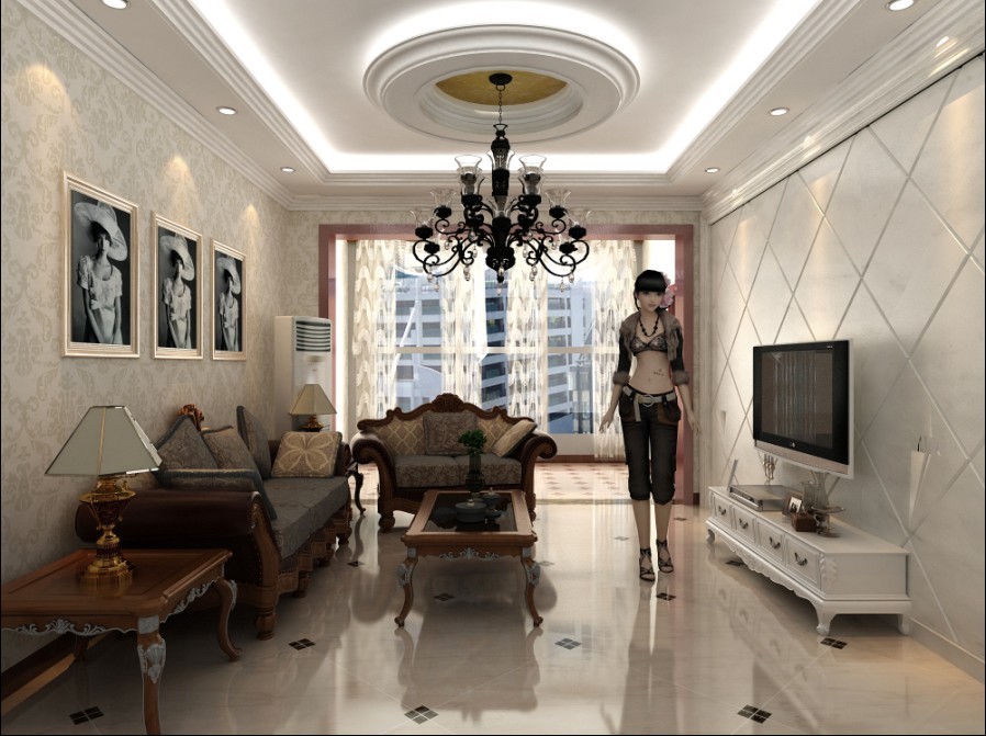

我一直以为自己很牛K ,也相信自己可以很牛K。但回头一看,可能是我想多了 为啥图发黄
烦.jpg 我也想成为大师,可不知道是什么时候。。。。。。。

  • 244235788 2013-9-7 12:06:30
    saber 发表于 2013-9-7 09:56
    灯光没打好
    我知道啊,可不知道该怎么打{:soso_e118:}
  • 244235788 2013-9-7 12:26:13
    幸运满屋 发表于 2013-9-7 12:13
    图只有暖光无冷光,去学下摄影吧
    意思是要冷暖对比才有色彩感??

  • 244235788 2013-9-7 14:34:35
    xiaofei191812 发表于 2013-9-7 13:45
    饱和度调低点
    刚试过了,的确要好很多  {:soso_e179:}
  • 244235788 2013-9-7 14:45:44
    reborn.H 发表于 2013-9-7 14:41
    guma是不是打开了
    ??什么东西{:soso_e103:}
  • reborn.H 2013-9-7 14:49:22
    自定义——首选项——Gamma和LUT里把启用Gamma和LUT校正勾去掉  渲染试试效果
  • reborn.H 2013-9-7 14:49:25
  • 244235788 2013-9-7 14:57:53
    刚看了下原来就没勾的啊。应该是我灯光打得不行,都不知道该怎么进步了,不过还得谢谢你
  • 幸运满屋 2013-9-7 14:58:29
    244235788 发表于 2013-9-7 12:26
    意思是要冷暖对比才有色彩感??
    是的

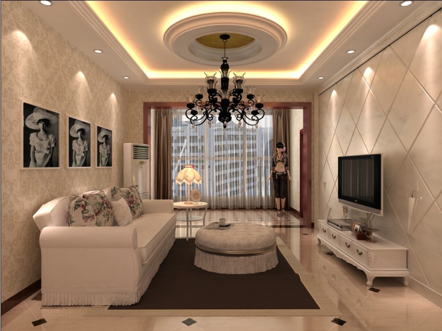

  • 244235788 2013-9-8 08:41:47
    幸运满屋 发表于 2013-9-7 14:58
    是的
    QQ图片20130908084054.jpg 你看看这张要好点不
  • ﹊﹊Creamorゞ 2013-9-8 15:47:33
    不是灯光问题,是材质的色溢现象,这个问题很好解决,应该是墙纸造成的,给墙纸的材质加一个材质包裹器,生成全局照明改为0.5。产生全局照明是本身色彩对周围环境的影响,降低可减少其对周围环境的影响,反之则增强。  接受全局照明是周围环境色彩对其的影响,降低可减少周围环境对其的影响,反之则增强。
  • 244235788 2013-9-8 16:51:01
    ﹊﹊Creamorゞ 发表于 2013-9-8 15:47
    不是灯光问题,是材质的色溢现象,这个问题很好解决,应该是墙纸造成的,给墙纸的材质加一个材质包裹器,生 ...
    太谢谢你了,有机会来茅台我送你两瓶好酒!!
  • 幸运满屋 2013-9-9 14:07:21
    244235788 发表于 2013-9-8 08:41
    你看看这张要好点不
    比原来好点  就是有些细节要注意下 就好  人物我建议你别放   家庭的不比工装    没必要放些人烘托气氛    还有就是材质的表现不到位  慢慢摸索会好的 只能自己体会  我也说不出个规律给你  每个人都有自己不同的套路  自己体会吧

  • 244235788 2013-9-9 16:23:05
    kouxihe 发表于 2013-9-9 16:18
    控制一下溢色,外边加一点蓝光,饰品多放一点(放几个颜色跳一点的),家具的材质和色彩还需要仔细考量一下 ...
    {:soso_e179:}真心感谢,学习了

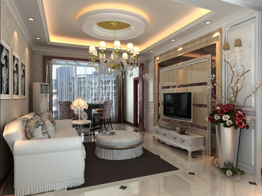

  • 244235788 2013-9-13 08:54:39
    kouxihe 发表于 2013-9-9 16:50
    不用客气,谁没做过新手,都是这么过来的。
    59275927.jpg 再看看这张,麻烦指点指点。
