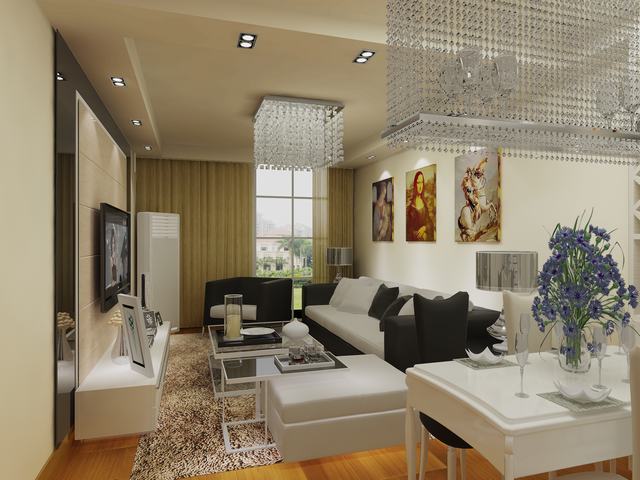

自学3D,做了一客厅,模型是拓者网上下的,请各位指点.
做好之后发现电视墙的烤漆玻璃边儿不知道怎么施工,还请知道的老师赐教.

  • 落子无声 2013-9-8 16:26:43
    玉娘 发表于 2013-9-8 16:20
    得继续努力。
    谢谢版主回复,还烦请指点一下不足之处呀.
  • 玉娘 2013-9-9 07:51:27
    冷暖对比,明暗过度,色彩搭配。
  • aiaying 2013-9-9 10:54:04
    先用九厘板或者木工板找平了,用透明胶和双面胶粘上就行了,边是磨边的,不用管
  • 落子无声 2013-9-9 14:46:21
    谢谢指导.
