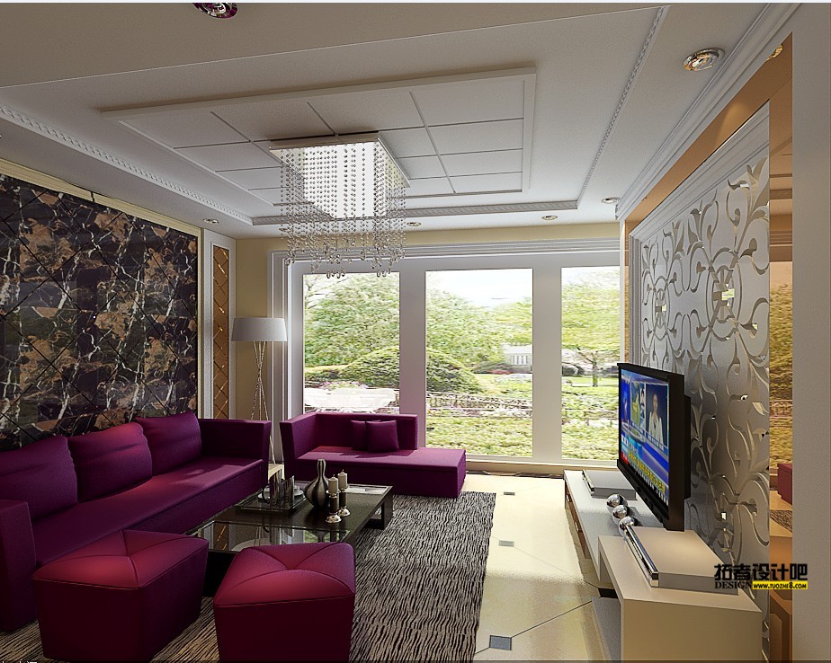

作图快四个月了还这样是否该放弃了
作图快四个月了觉得自己遇到瓶颈了,怎么也提高不上去了,有点像放弃的感觉~路在何方啊~
麻烦大家帮下忙~告诉该怎么办  谢谢

    其实还不错啦,比我好多了,既然选择这个行业不可能那么快就成功的,每当我觉得自己想放弃的时候告诉自己,其实每个设计师都是这么过来的
  • 什么意思 2013-9-16 14:54:14
    瓶颈? 我看是没人指出你的不足吧。给你点建议虽然我不是大神。物体的高光不要是白色的。就是物体是什么色就给它偏什么色。高光那里贴衰减来控制更好点 个人觉得~!

    你的瓶颈在于材质的UV和光影,物体细节的比例,UV你贴正确了,光影你在细腻一些,物体细节比倒真实,那么你就是一位大师.

    建议多研究高手模型,看人家灯光,材质怎么弄的,这样你会在很短的时间提升你的技术。
  • 若出其里 2013-9-17 16:46:14
    恩,外面的景太实,跳,其实背景图后期处理就行了。地砖纹理太大,沙发后面的背景墙,不需要都是方块,两边是镜面的话,中间可以整点别的材质,软包或者墙纸都可以。沙发颜色像酒吧或者KTV,放在家装里面看,视觉感久了难受,窗框太大了,电视太古董了,换,再把客厅的灯换掉,摄像机位置再调一下,整体感觉应该会好很多。

    画四个月就能画成这个样了,我画了一年都不能画成这样呢,加油吧
