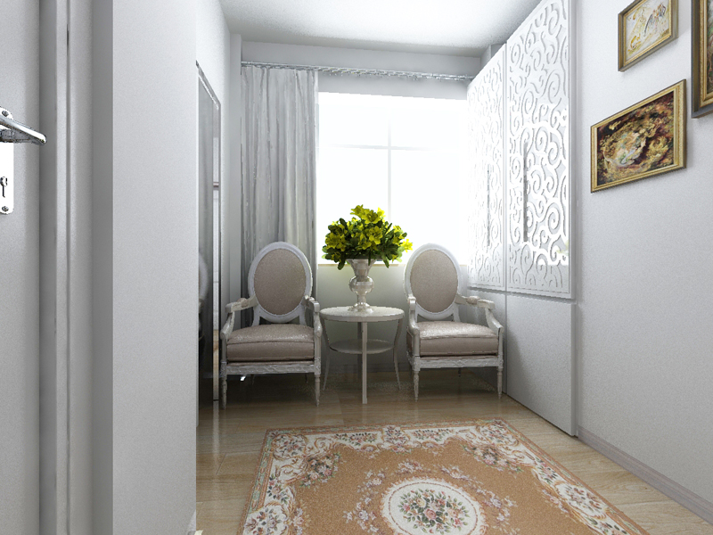

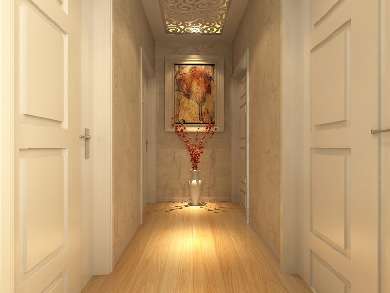

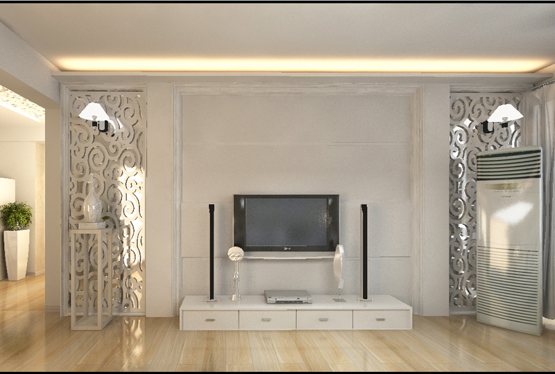

干这行一年半了,总感觉自己进步不大,图的灯光老打不好,好像不能进步似的,求灯光指导。。。加qq2454909465~求交流,不知道还能坚持多久,为了小小的设计师努力,感觉自己还是有点懒吧,好多新人一个月都渲染十张八张的,我只有老板交代有需求了才摸摸3d,但其实我真的也挺努力的,就是自觉性差,不说了,发一套图,感觉不是特别好,求灯光指导,加我加我2454909465~公司人少,没设计师,所以我好多问题都不知道问谁~~努力,剩者为王。 111.jpg 112.jpg 116.jpg 117.jpg 118.jpg 119.jpg 200.jpg

  • yunchao 2013-9-16 16:23:02
    颜色太浅了。。缺少重色,压不住。。。。

  • shine520 2013-9-16 16:39:51
    我也不知道怎么说,感觉你的图灯有些爆了。
    色彩很重要,按色彩比例分60:30:10 还有选择的家具模型也很重要,高不高档,简不简约,我觉得软装的表现要大于硬装的,客户喜不喜欢就看他的喜好了。相对于他的生活能够得到便利而且感觉到心情愉悦。同时也差不多达到他心里理想的装饰装修大部分了。也不能说全部。只是客户还满意。加油吧,共同学习进步。

  • whl7427 2013-9-16 16:42:03
    灯光还可以   就是没颜色去压  看着白花花的

  • loveaint 2013-9-16 16:56:26
    其实,你的灯光没有多大的问题,只是整图的明暗对比和曝光控制得不是很好;现在你最大的问题是色彩搭配,这方面你得加强,白色过多,形成统一的一个调,没主题,没亮点,图显得苍白.....

  • Sad-演绎 2013-9-16 17:17:22
    我也不是很懂,说一点个人的看法,材质颜色浅色太多,灯光主次没分好,曝光,其实可以加点辅助光,不一定每个灯都打的那么强,多搭配点颜色
  • 阿毛品天下 2013-9-16 17:58:58
    不光灯光的问题,材质给的也不是很好,锯齿多,反光过强,曝光的地方太多,如果空间亮度不够,可以试试在室内不碍事的地方补光,不要把单一的一个灯光打的太足,要有冷暖搭配!效果图暗点没事,可以ps挑亮,亮了就完了,修也修不出效果来!

  • aiaying 2013-9-17 10:45:52
    只有一个问题,你见过哪家把射灯装在花格上?
