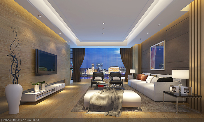

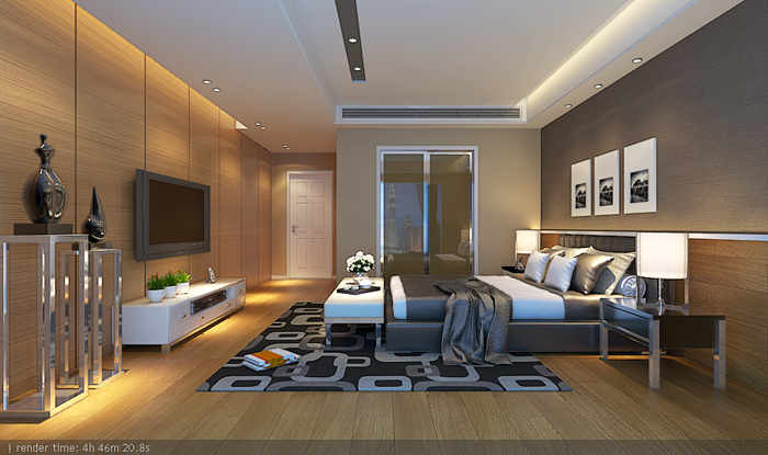

话说看了好多人的图,都感觉他们的图好自然的样子,然后就感觉自己的图好假好别扭
话说这种图是不是感觉太假、太不自然,完全没味道的图

  • lovelubin 2013-10-17 19:45:53
    蛮不错的图
    -我说两点
    1、我个人感觉是环境光,跟室内灯光的冷暖对比没做好,(最近看了别人的图都开始做夜景,好把握)
    2、就商业表现来说,灯光的层次没出来,整体不个够亮,直白点讲就是黑白灰过渡有点平了;
    另外:(可能你试试线性工作流,这个站里有很多教程的,GI选项那个阻光勾上)
    这两个对你的图可能是立杆见影的;
    一点透视的图出来就是霸气!

    首先非常感谢你提出的,我受益匪浅,但就第二点话说是不是我颜色搭配的问题
  • lovelubin 2013-10-17 23:24:30
       这图色彩配的没问题;你要的那感觉,主要就是灯光上的;、我发觉PS里面的可选颜色 对P图很有用~

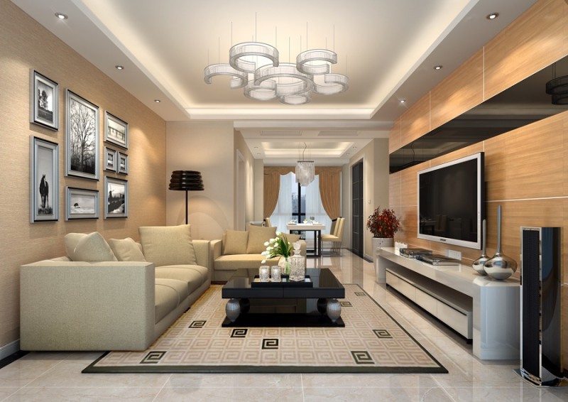

    这是我这一星期的作的两张图,我的常用灯光,相机感觉值 一直都在变,找的感觉也不行~
    第二张,是无环境光,无窗口补光,VR相机-其他数值不变 ,快门50-IOS300~作的图~
    主灯,做了上下两个灯片,向上的小一点;
    感觉就比第一张的气份好很多~
  • 534916675 2013-10-17 23:38:50
    lovelubin 发表于 2013-10-17 23:24
       这图色彩配的没问题;你要的那感觉,主要就是灯光上的;、我发觉PS里面的可选颜色 对P图很有用 ...
    恩恩,对,第二张明显气氛就不一样了。。。
    刚才也好多人跟我说图发灰,对比度不够明显,你说的我也感觉我颜色搭配应该没有太大的问题,现在想想对比度不够明显应该是俩点原因,一个是vr参数没调好,另一点就是灯光问题,可是灯光问题我实在想不透,就那点布光,感觉冷暖对比应该有了。。。
