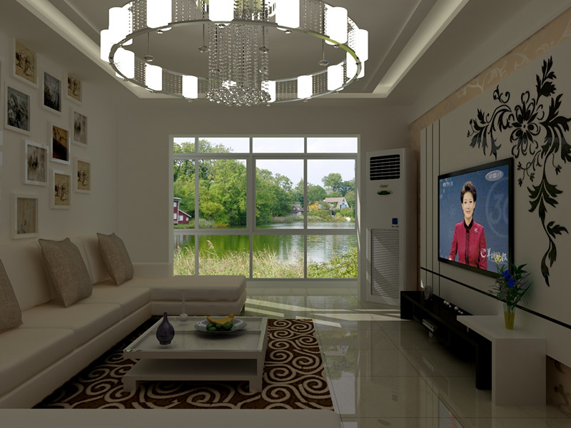

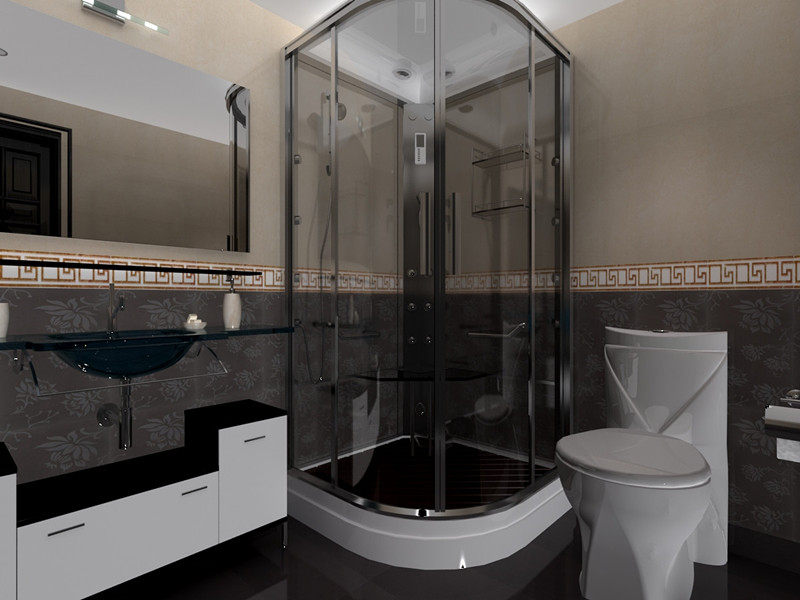

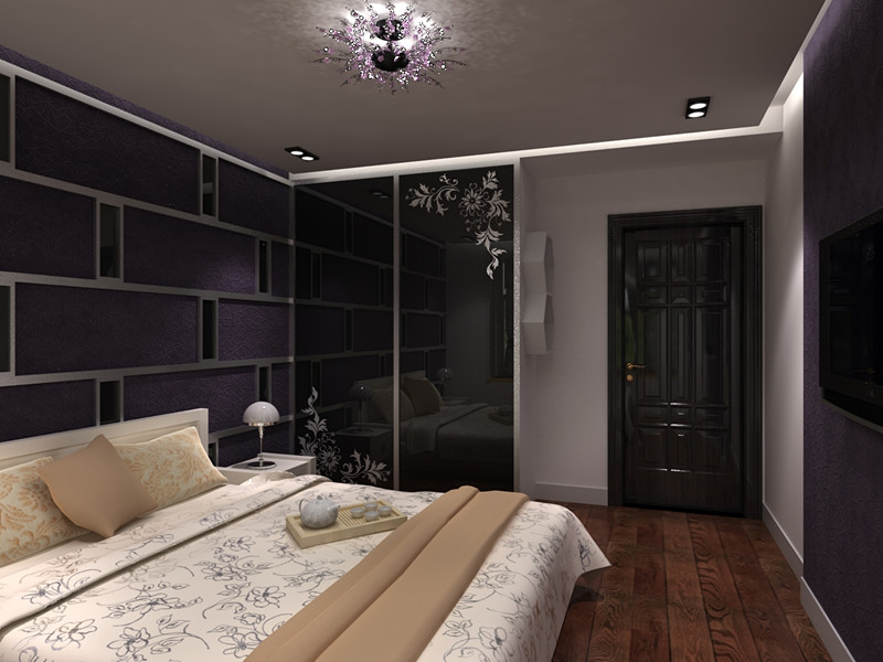

装饰专业在读大专生,偏爱设计,请高手指点指点!
  作为一名装饰专业的学生,室内设计只是我们的了解学科,老师也仅仅讲了几堂课,一切都是我自己在摸索,但总是感觉有些欠缺,希望大家能给我一些指点,跪谢!!

    卧室的灯跟整体显得太小 比例赶脚不协调
    受教了
  • 〆厷紸吥哭ㄣ 2013-11-6 13:45:36
    ice冷 发表于 2013-11-6 11:57
    是指灯具的比例吗?我是故意如此的,客厅是没有筒灯的,材质指哪些材质呢?
    {:soso_e121:}如果你是故意调这种大小的话。。。
    卧室的灯跟整体显得太小 比例赶脚不协调
    客厅的灯跟整体对比显得太大 按照实际来说 一般不会选择这样的灯
    而且。。。卫生间一般会做集成吊顶 淋浴房上面应该不会是那样空着的
    因为正常来说 顶上都会有水管 所以要封起来 (不知道其他地方是不是这样)
    马桶跟浴室柜看起来。。。很假。。。应该是材质有问题
    这些灯具家具什么的 网上都能搜到标准尺寸的 不可以随意缩放
    灯光可以用冷暖色 纯白色灯光会显得单调
  • ice冷 2013-11-6 11:58:40
    漆漆 发表于 2013-11-5 22:03
    比例 材质 灯光
    是指灯具的比例吗?我是故意如此的,客厅是没有筒灯的,材质指哪些材质呢?还有灯光具体有哪些问题呢,请指教。
  • ice冷 2013-11-6 11:57:19
    〆厷紸吥哭ㄣ 发表于 2013-11-6 11:11
    严重的比例失调 灯光效果有待提高 模型材质...也有待提高
