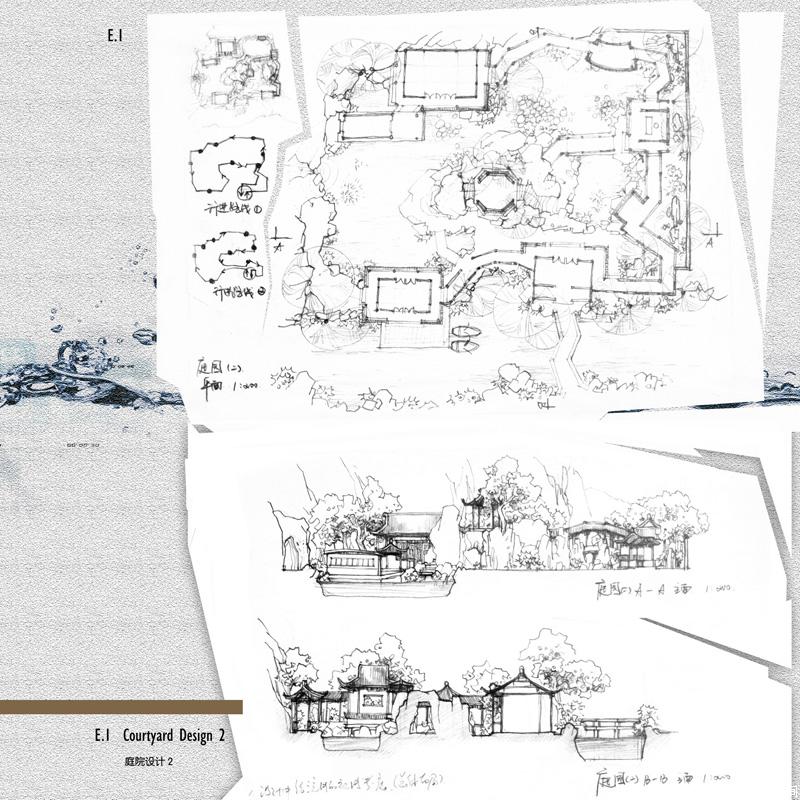

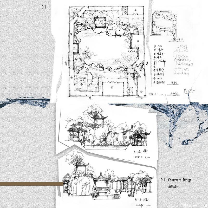

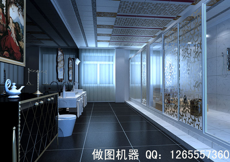

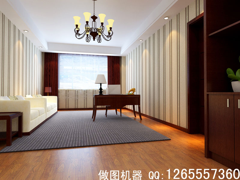

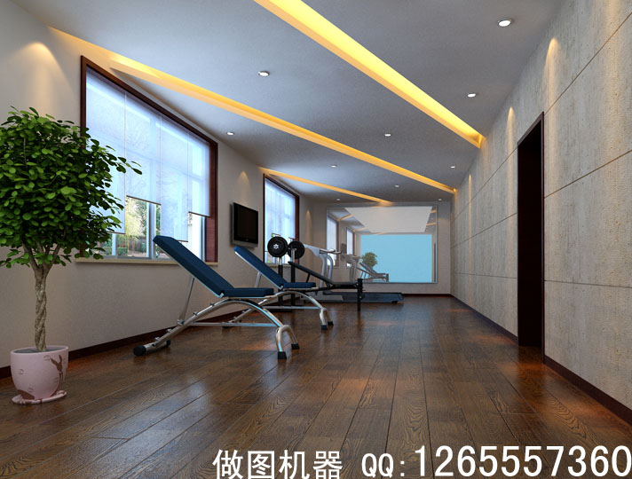

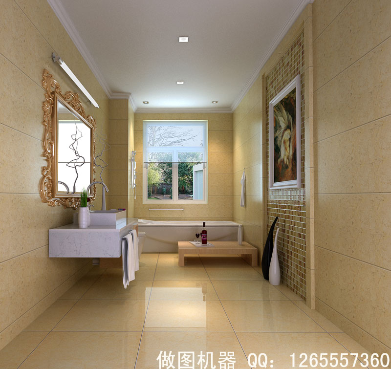

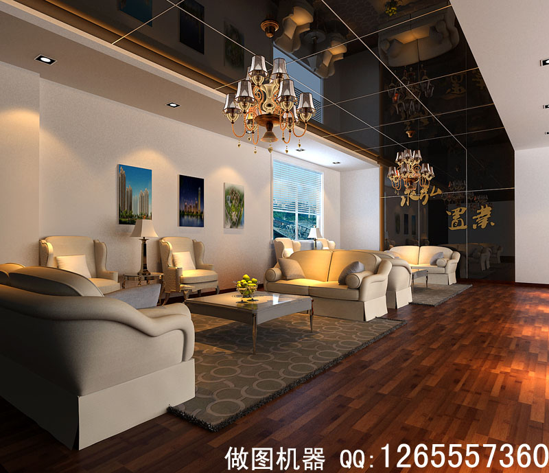

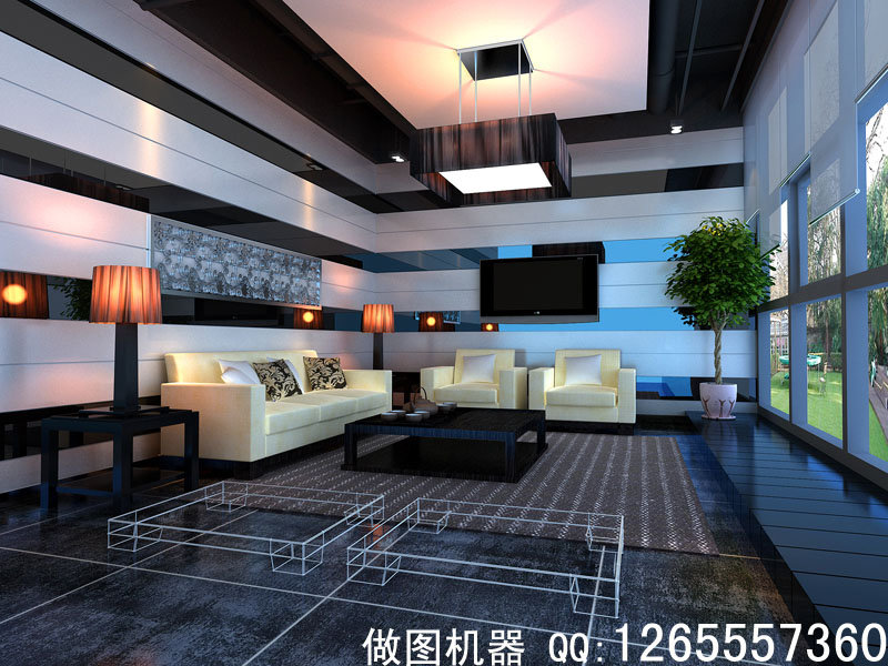

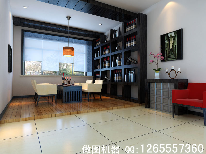

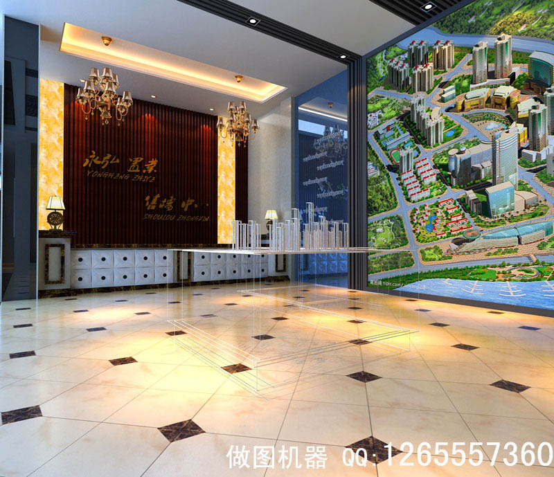

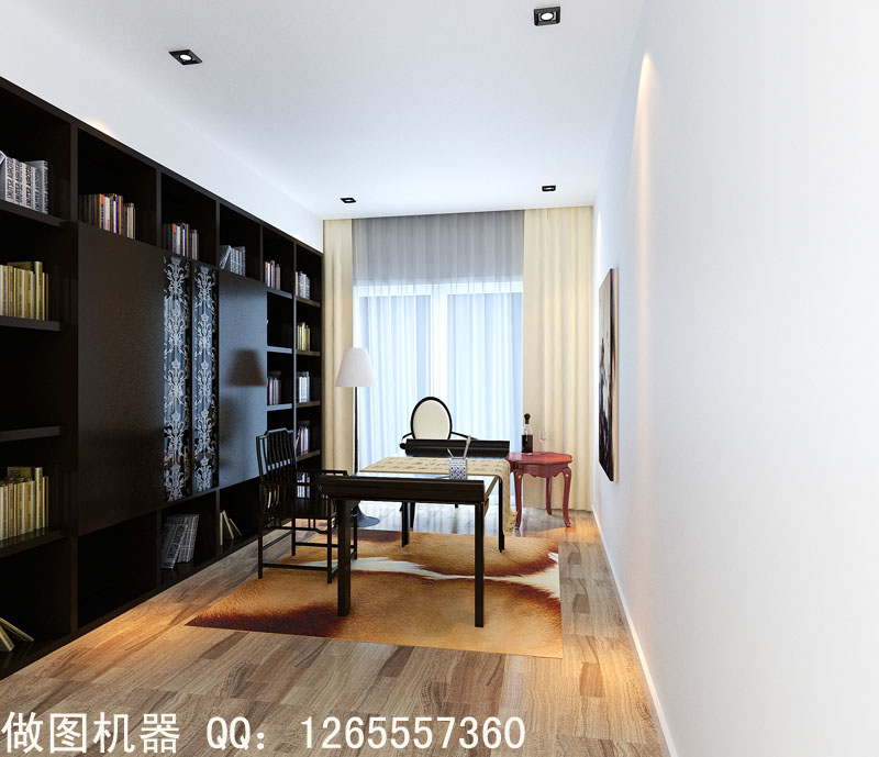

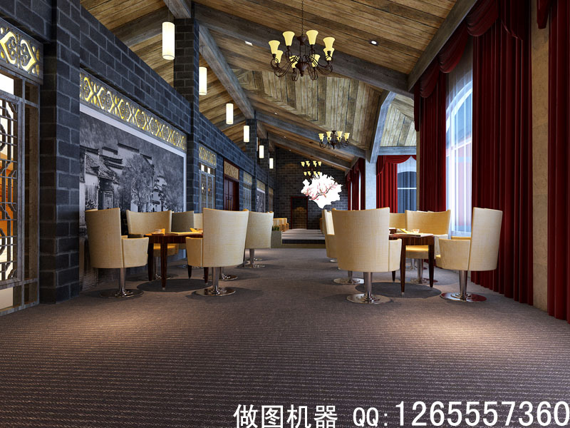

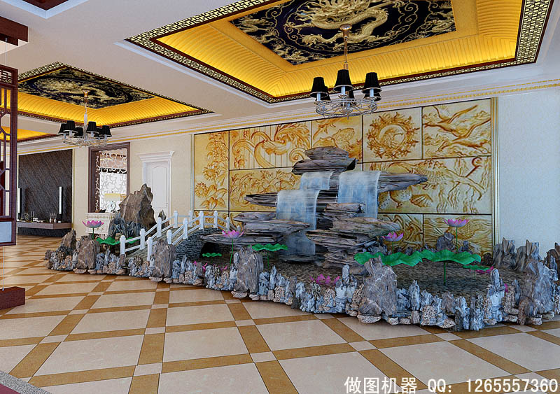

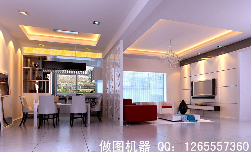

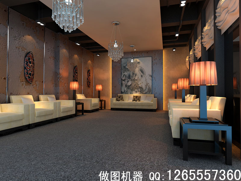

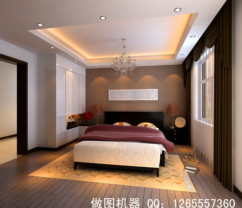

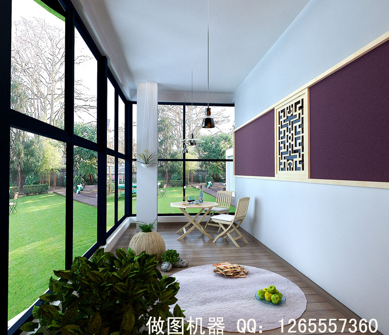

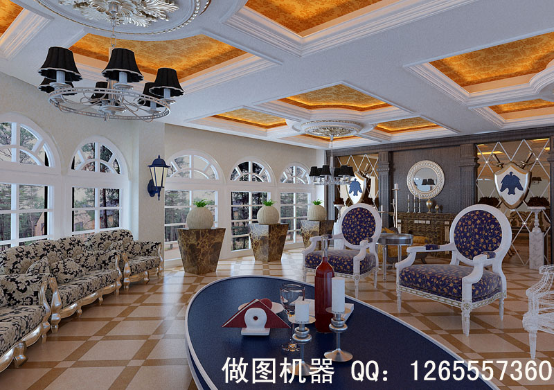

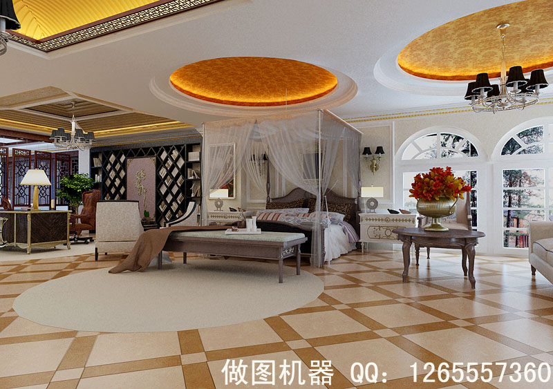

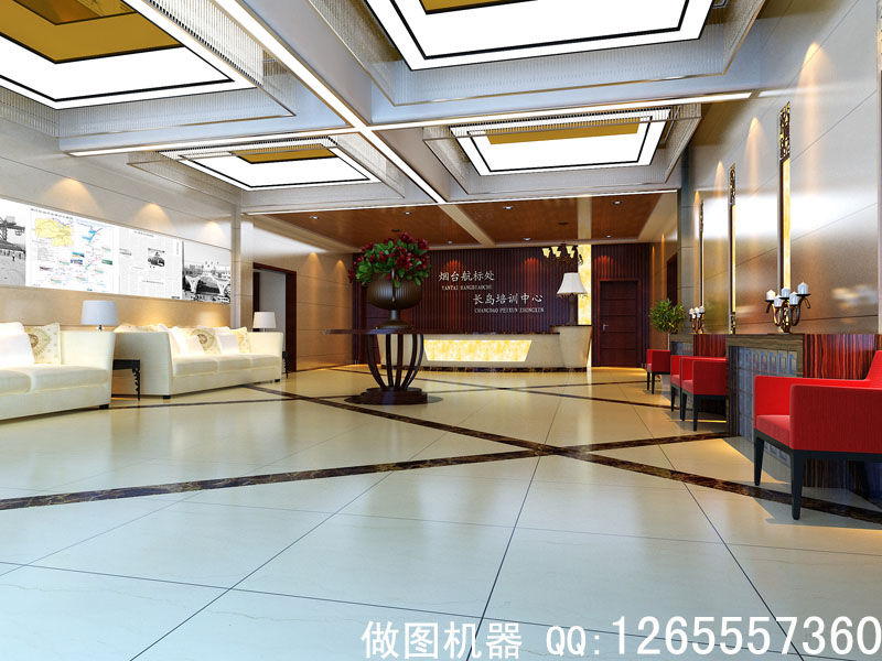

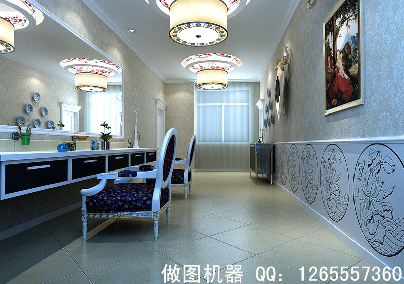

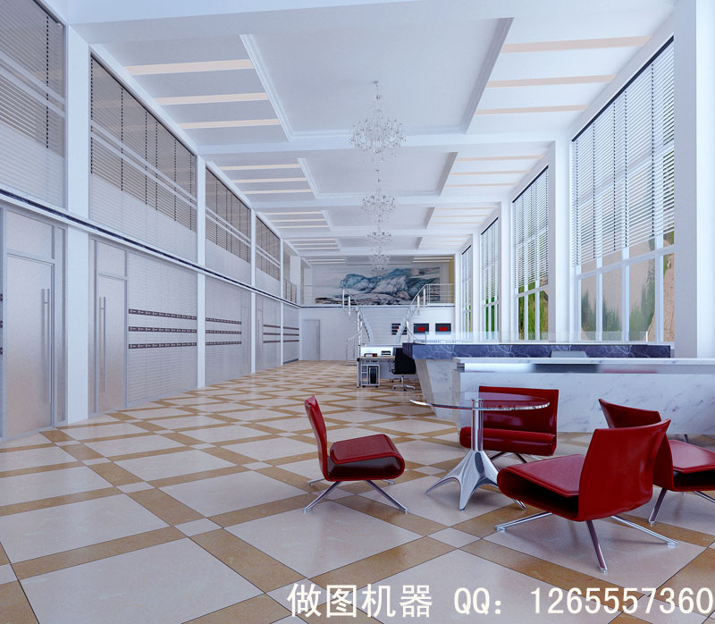

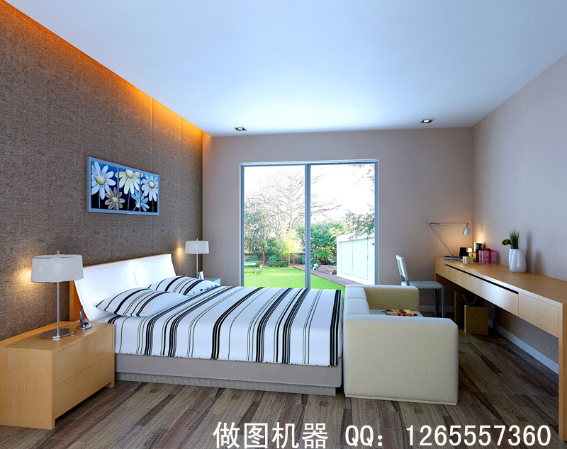

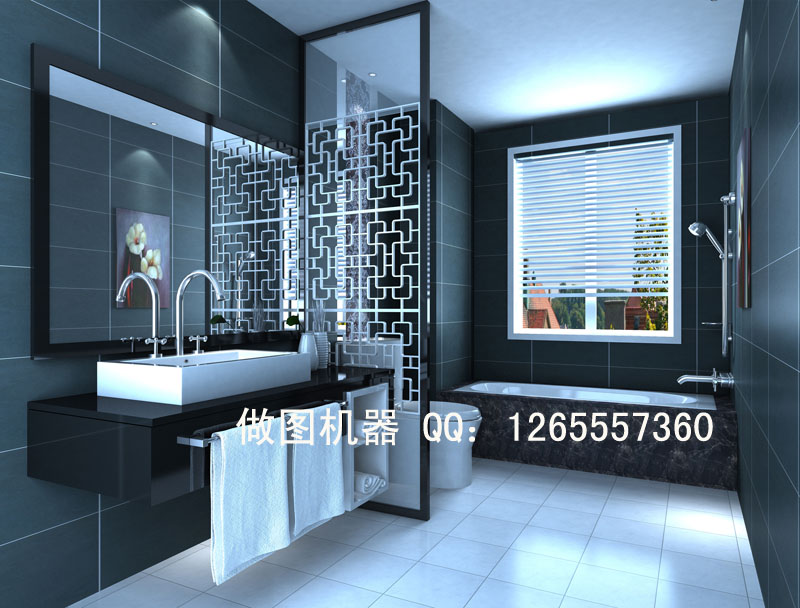

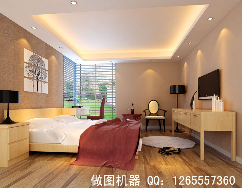

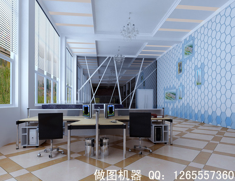

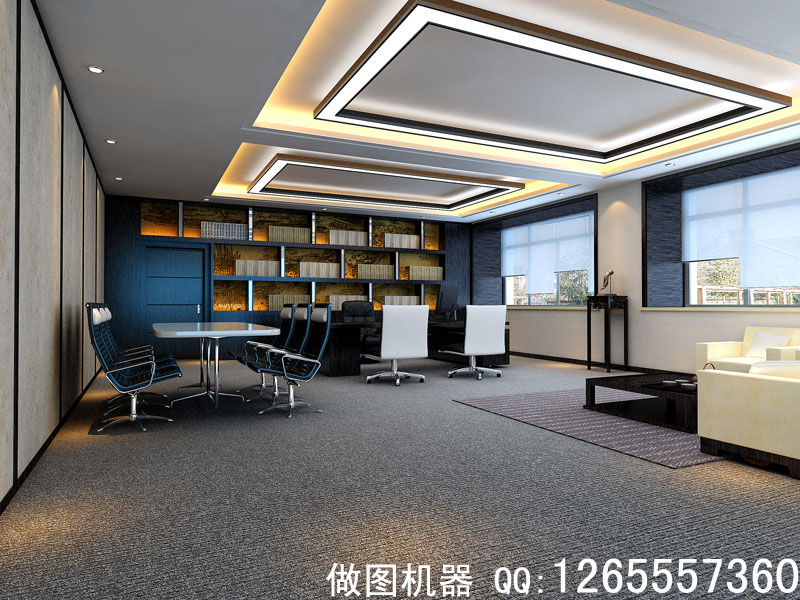

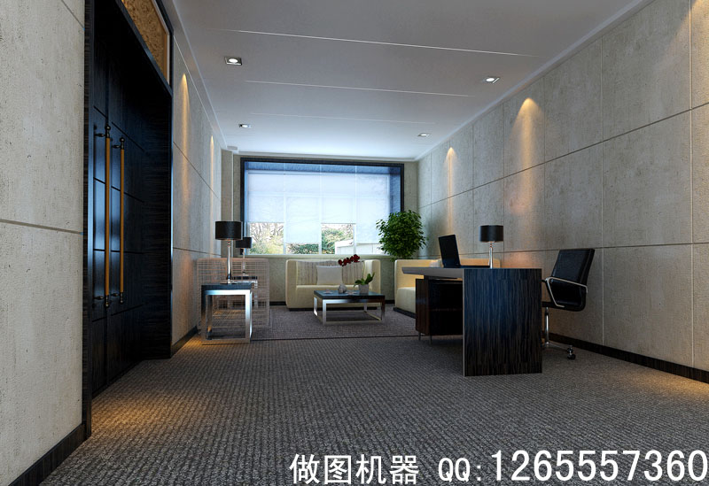

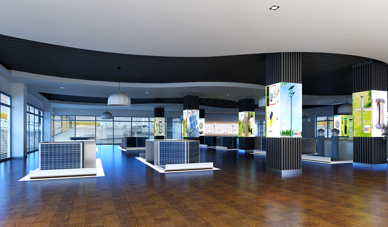

    谢谢你啊,这里面高手太多。。。。发上来让大家拍拍砖。

    图很不错,你不只是机器,是有灵魂的负责任汉子。woding

    好的东西要顶下    我觉得你对解构和工艺还是很了解的,是不是?

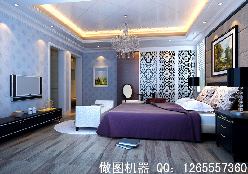

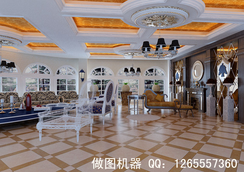

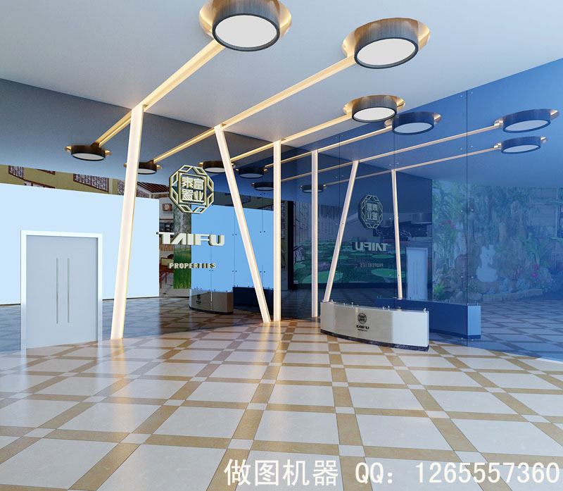

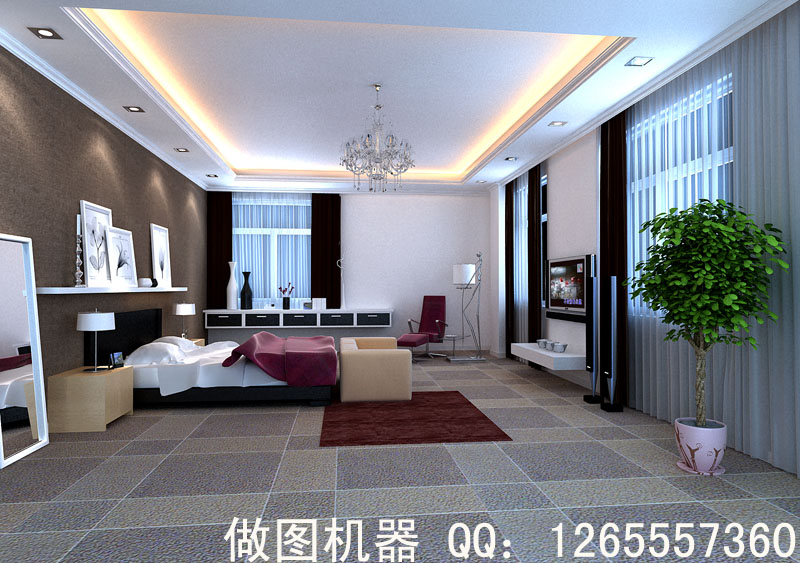

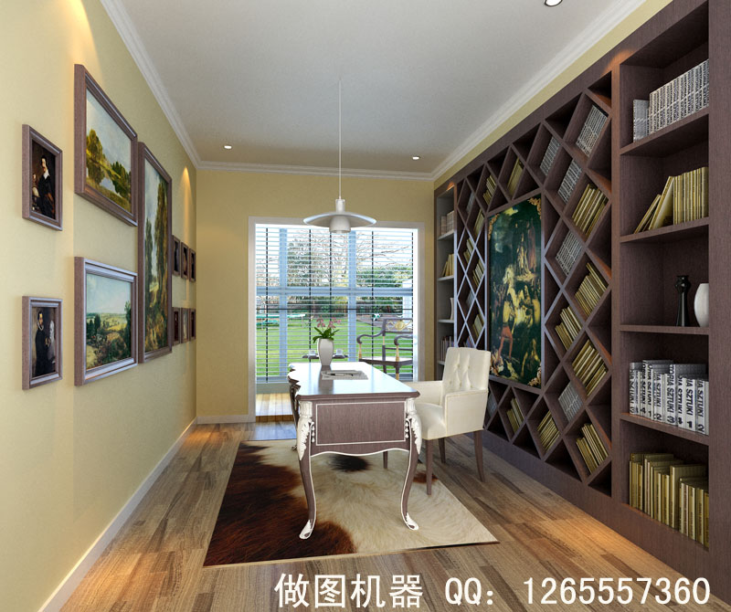

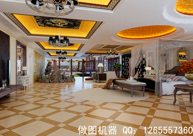

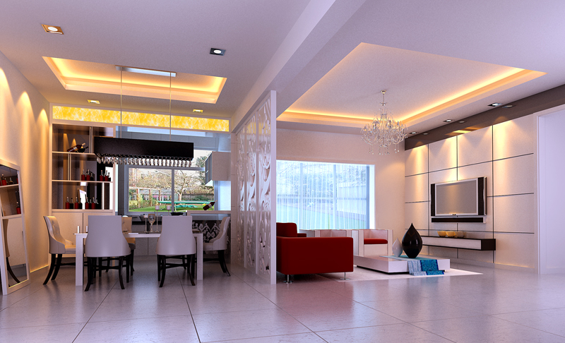

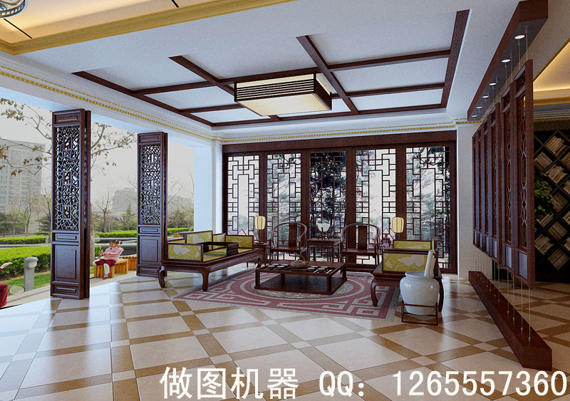

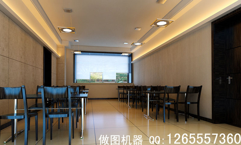

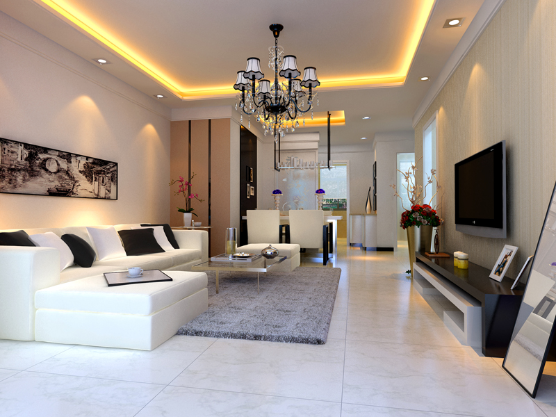

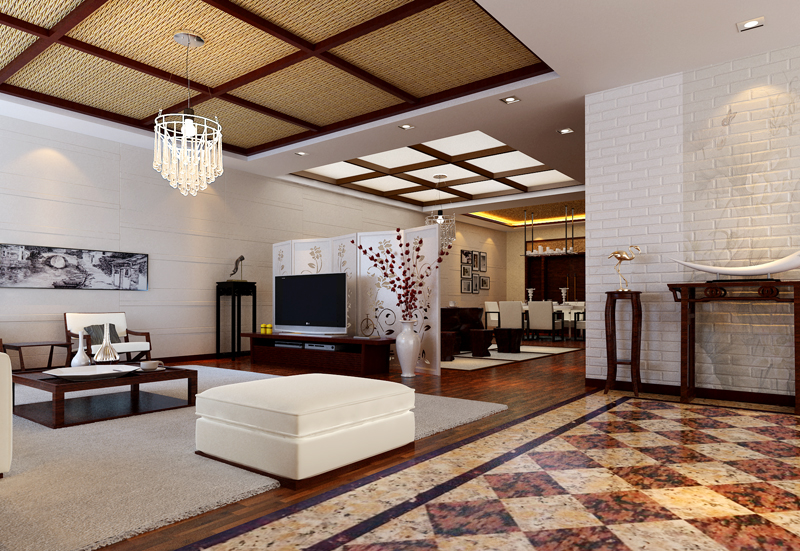

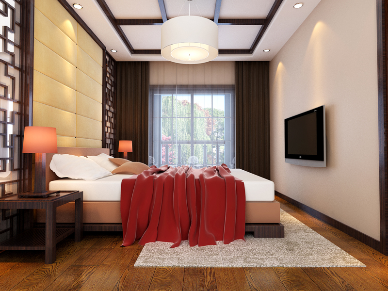

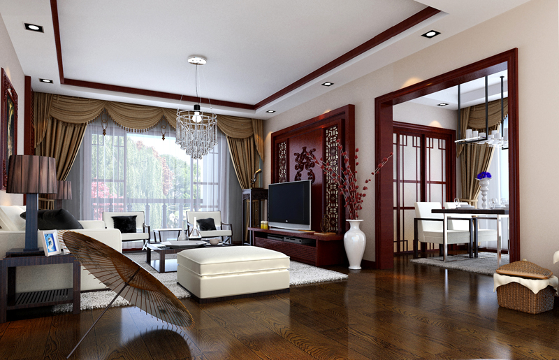

  • linzhi2010 2011-9-2 14:39:29
    一定是用线性做的,打赌不?
    1.色感足够强,估计是线性+M.N的暴光,物体光感强,边缘硬朗,
    2.线性最不好控制就是灯带,这点从你的图上看出了点.你的灯带好几张图都是不做后挡板的.导致你的灯带后面有个非常不好看的暗部缺口,严重影响到你的图的观感.不过话说回来,线性的灯带如果能掌握好,那这图拿出去作为商业图绝对是一流的.有光感,有色感,有质感,三感都有了.完全就够用了.
    3.唯一不足的就是氛围光不够,要么就是光的色过头了,线性就这毛病,对比太强,建议你用自适应+C的抗锯齿.这样才不会有MN的那种对比过度.
    在下一点愚见,冒犯之处还望海涵,
  • 1265557360 2011-9-2 14:43:26
    只是一个信徒 发表于 2011-9-2 09:58
    有的图还可以 有的太飘了
    嗯,谢谢兄弟的建议,但就想楼下的兄弟说的似的,已经麻木,长时间呆在小格子里,外面的世界都不知道是怎样的了~

    没有任何冒犯,我很感激仁兄的指正,谢谢你。。。。。。以后做图我会试着改变的。。。。

  • linzhi2010 2011-9-2 15:06:36
    如果长时间急要图,要从根本上改变速度瓶颈,只能是出大钱了,现在VR2.0+RT即时渲染,速度绝对超出你的想象,你可以百度一下,你的这些场景,可以在一分钟内渲出来,而且还可以转个角度,马上又一分钟渲出来,不过整机配置在四万左右,如果舍得这个投资的老板,他会明白这里的价值的.比什么圆方强太多了.百度一下你就会震惊的.
