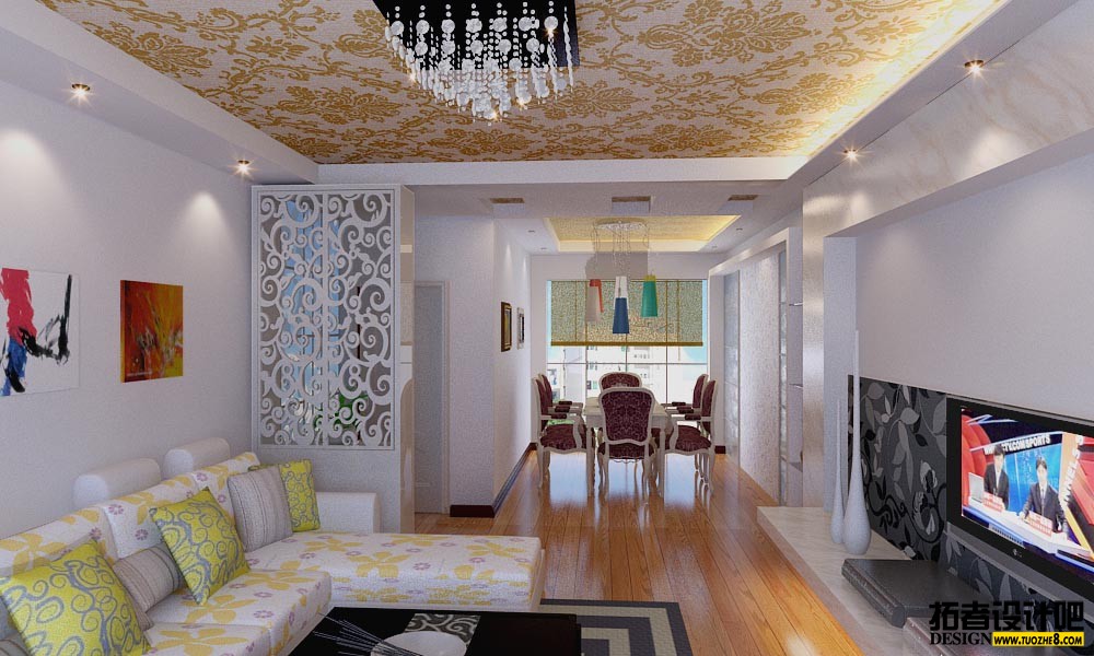

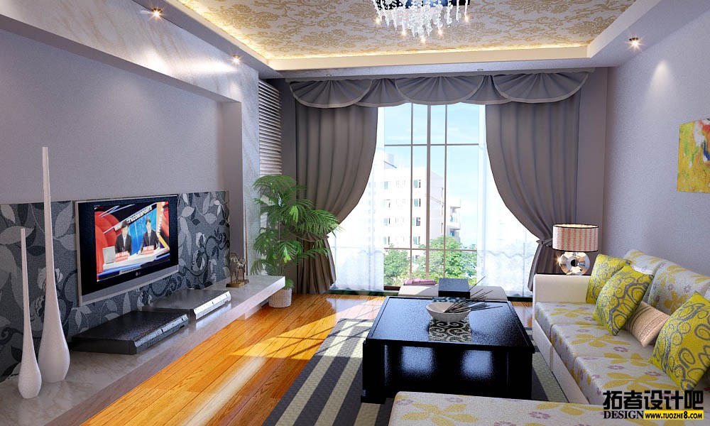

第一次发图 求批 求虐 求指点
发表评论12
  • 121802090 2011-9-2 14:16:20
    dqslzz 发表于 2011-9-2 14:08
    颜色搭配有点问题!!!
    谢谢 以后注意
  • 121802090 2011-9-2 14:17:05
    虞美人 发表于 2011-9-2 14:10
    现代客厅用欧式餐桌,风格混乱
    谢谢指教

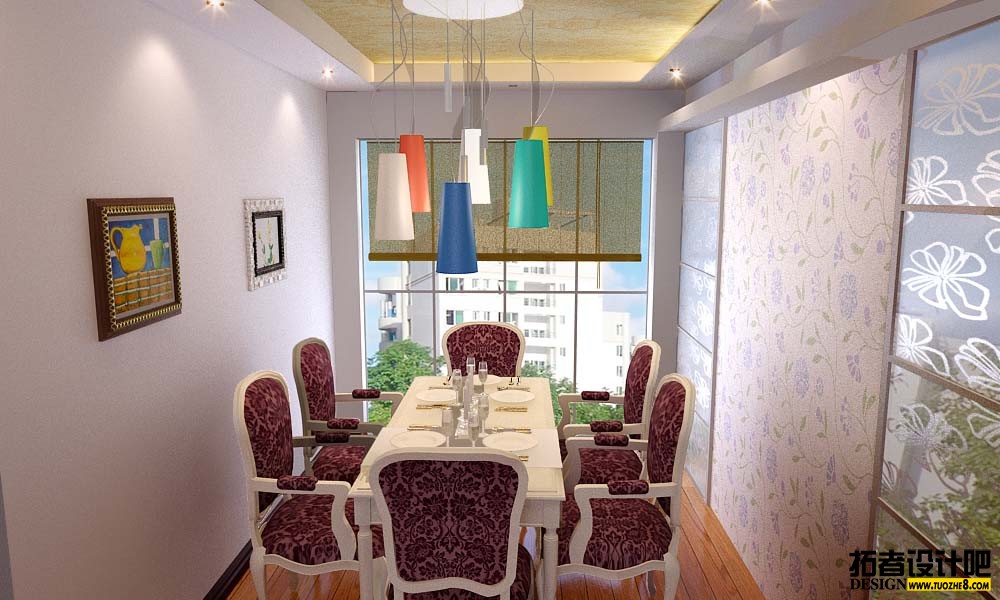

  • 121802090 2011-9-2 14:17:48
    宠剑 发表于 2011-9-2 14:12
    最后一张图的那灯   还得改啊
    谢谢指教
  • linzhi2010 2011-9-2 14:56:22
    光感,色感,质感,三感到位,图就是好图.
    1.光感,建议你跟黑夜表现那个帖子学学,人家是不用很强的光,但有对比,使得整个场景都看得很清楚.你的光暴了,平了,对比不够.
    2.色感,墙面不白,明显的发灰,其它材质也是受到溢色影响,失去了本真色彩,建议改用线性.
    3.质感,墙面问题最大,噪点使其发灰,估计是参数不够所致,然后其它的材质比如木地板,不该这么亮面的,而黑色茶几应该反射高光的.却糊了.纱帘不漂亮.......沙发无质感,天花板贴墙纸太俗了,贴个反射墙纸会好一些,但颜色一定不能选这样闷的花色.......
    很多地方都要推翻重来,这样吧,你抬头看看你帖子上方的广告小图,你马上会发现你的图跟人家的差别了.
  • 121802090 2011-9-2 16:23:13
    1.光感,建议你跟黑夜表现那个帖子学学,人家是不用很强的光,但有对比 ...
    醍醐灌顶 谢谢!
