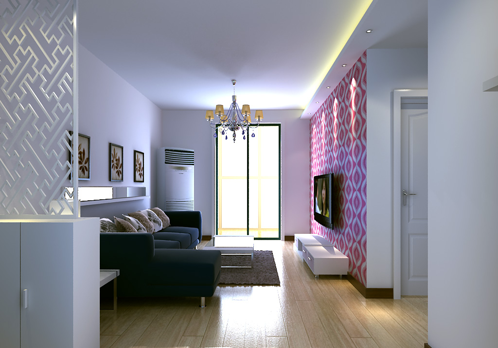

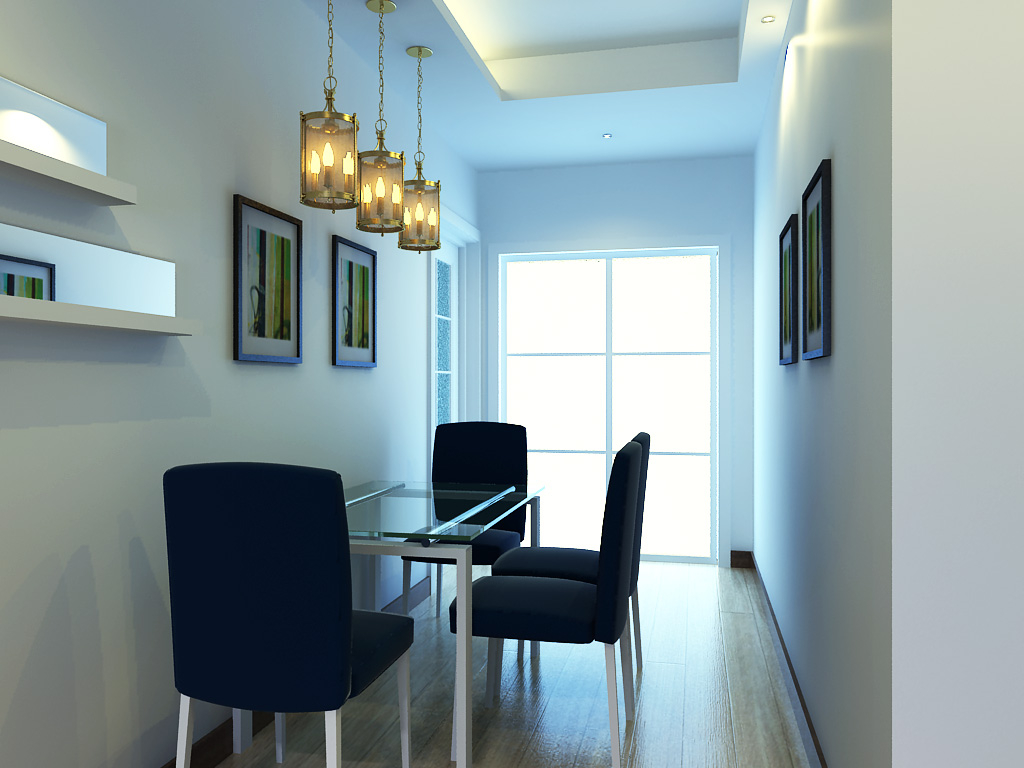

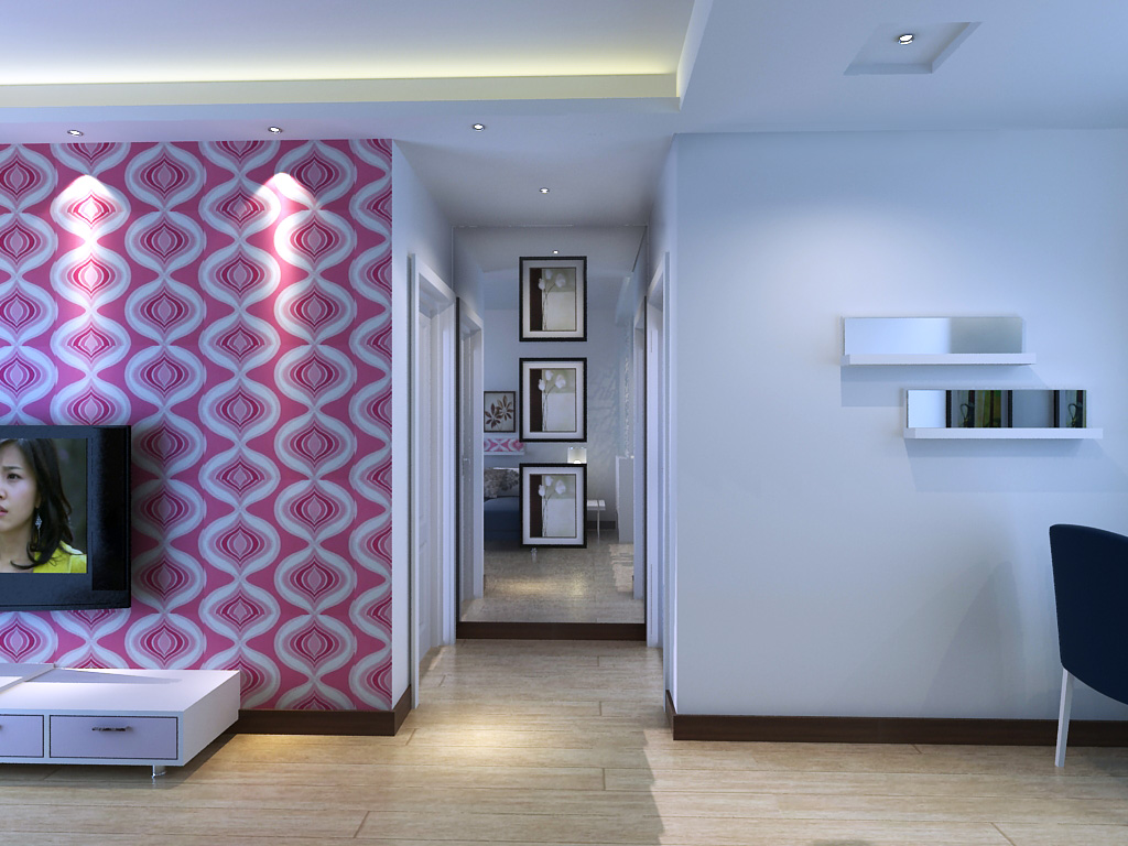

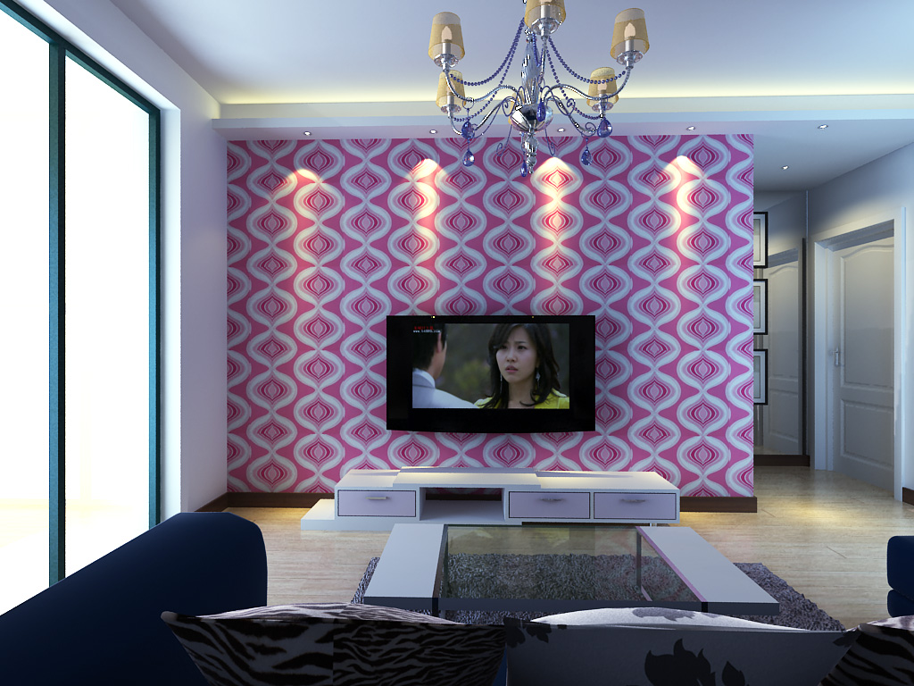

为什么我渲成这这样了,
7666666.jpg guhyi.jpg hgkfhl.jpg hytituo.jpg rtytiruo.jpg 怪事了,图成这样了,总是这样,蓝不像蓝,还发黑,无语了,这是怎么搞的啊,灯光越来越不会打了,越来越难看.

    灯光颜色这个是你自己掌控的。。等也爆了。建议你一个一个打。。冷暖对比
  • 雪寒01 2011-9-6 16:19:19
    灯光爆了,可能有地方漏光。还有锯齿,调下抗锯齿和细分。
  • ADD__辰书 2011-9-6 16:23:40
    先打主光源,就是天光,有需要的话太阳光也打,在打人造光源,射灯等,最后在做补光,补光是根据实际情况来订的!
  • a15804 2011-9-6 17:01:09
    灯光配合一下就好了,室外和室内,灯的颜色和亮度,多测试
  • 血誓621 2011-9-7 16:17:40
    ADD__辰书 发表于 2011-9-6 16:23
    先打主光源,就是天光,有需要的话太阳光也打,在打人造光源,射灯等,最后在做补光,补光是根据实际情况来 ...
    用什么打主光,总是打不好

  • 王立麟 2011-9-9 15:43:03
    血誓621 发表于 2011-9-7 16:17
    用什么打主光,总是打不好
    面光模拟天光,冷色,窗子外平行补进来,如果感觉不够可以在多打几盏推进屋子里来,记得把倍增调下来:球光可以模拟太阳光,暖色,位置视情况调整,这样就有了初步的冷暖对比,然后人造灯光不要打成一样,主要看你重点想表现的区域,这样就可以拉大明暗对比,色彩方面也要注意,反正有对比才对,个人见解,希望能帮到你。

  • libeibeizy 2011-9-12 10:12:53
    无语了努力吧布光流程:主光室外vr面光源(冷暖叠加)+射灯(广域网)+吊灯主光源(vr球型光)
    具体参数网上有室外别打太亮,做图要点三毛的亮而不爆,暗的地方不死黑,冷暖对比
