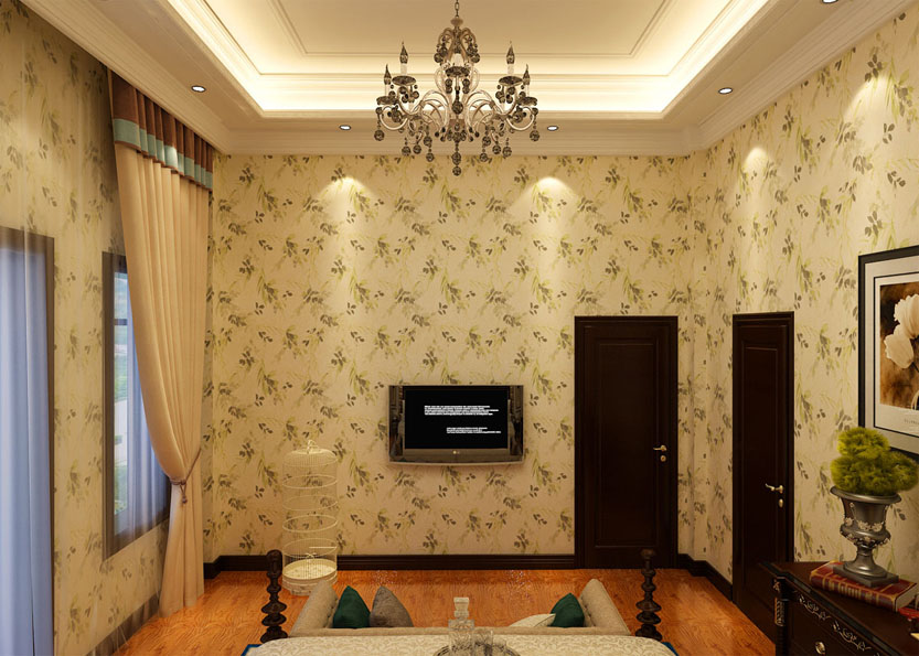

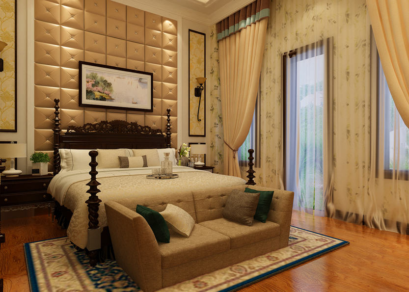

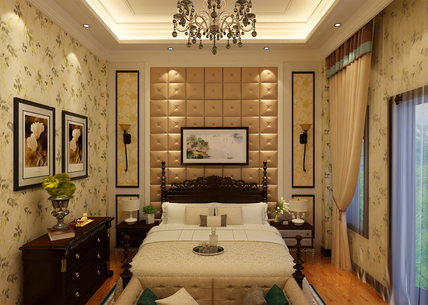

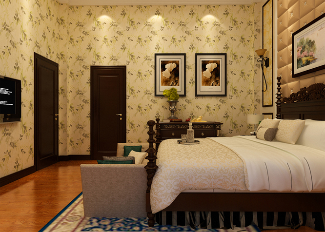

我老大说我做的图一点档次感都么有 怎么才能有感觉啊 求指点
发表评论33
  • lgjq2004 2014-6-3 15:54:45
    层高5400,吊顶了还有3800,这高的你不能吊多级尖顶,一层一个级的呀!
  • ◇﹏丁少℡ 2014-6-23 09:15:23
    色调过于一致,床头的软包换成白色,软包两边的装饰性壁纸换成淡紫色,墙纸换成稍微暗一点的欧式墙纸,地板颜色在稍微深一些!电视那块处理过于单调了!层高这么高就不要俯视门这一块了!显得门特小气!这款床模型是没问题  但是不适合在这样的房间里 换个再大气点的!试试!
  • ◇﹏丁少℡ 2014-6-23 09:17:14
    对了 还有壁灯和台灯都开了吧!做夜景!比较容易烘托氛围!室外越亮 图越容易平!
  • gaofeiyier 2014-6-26 15:24:55
    其实一个卧室不用出那么多角度,把弱点都暴露了·····档次嘛,就是越贵的材料看着越有档次,颜色越暗越有档次~~个人观点,还有壁纸尽量少使用些特别具象元素的,比如你这个花朵,用不好挺俗气跟小气的,啊,是特别俗气~
  • 美媚媚 2014-6-30 11:10:23
    我一般一个卧室就两个镜头。。。床头背景一张,另一张镜头衣柜,没衣柜就看着办哈,或者照啥哈。个人建议哈
