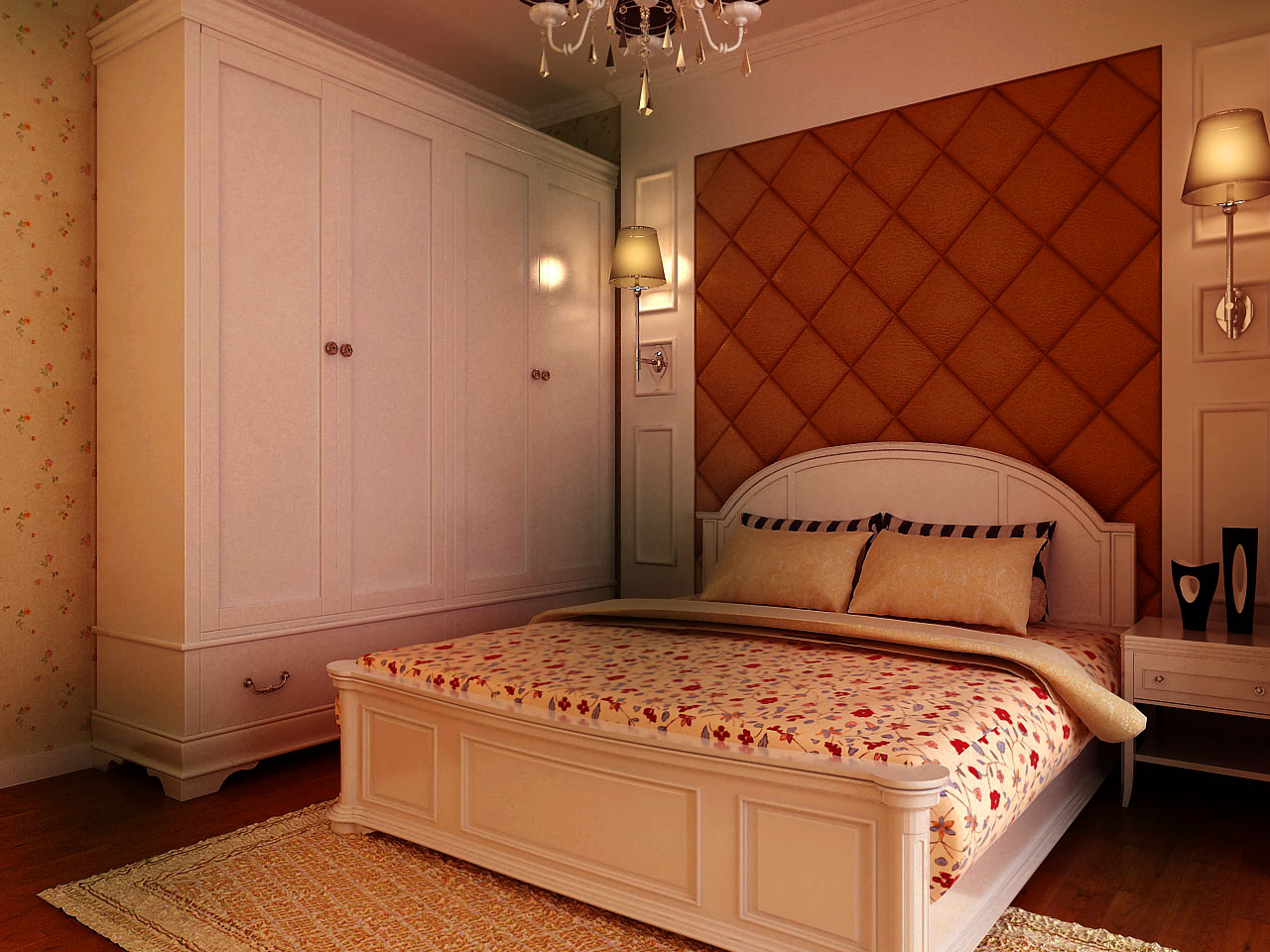

    最后一张显然设计上有问题,衣柜的门被壁灯挡了,做开门的话打不开,只能做推拉门,但你做了开门...........

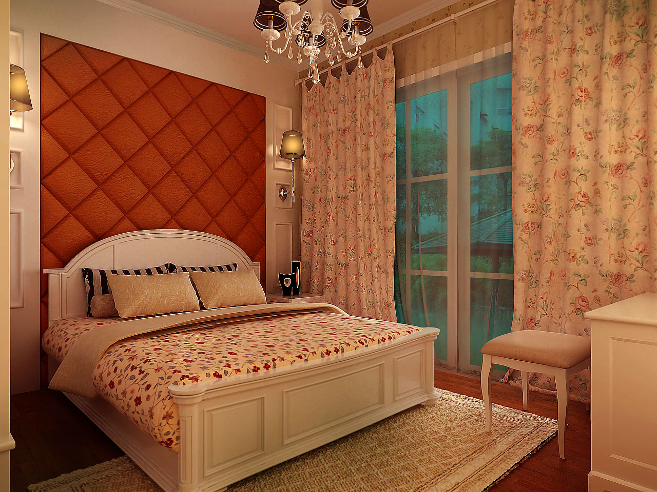

    软包边弄得不够平滑。挤出的太小了,没有立体感

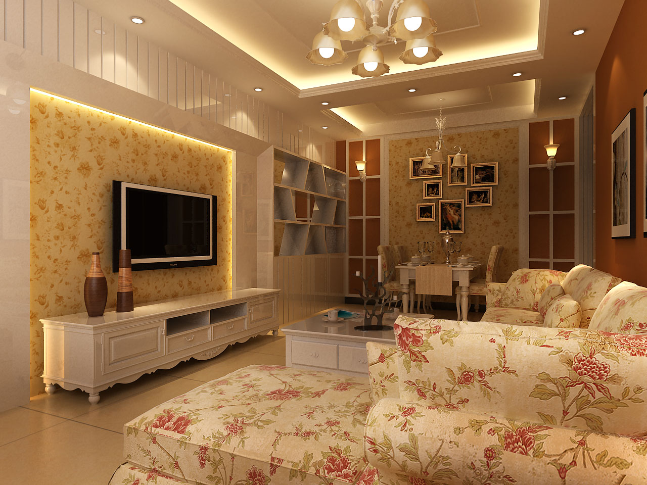

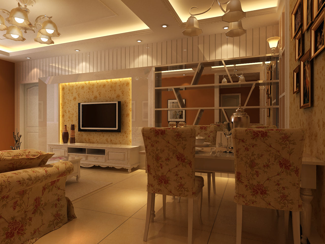

    作图的路子还是挺正的,单讲图的效果,你的灯光目前是最大问题,太混,没有层次感。尤其是你的空间颜色很暖,色溢太重,要注意材质掌控,比如可以用材质包裹器。看楼主的图,还是干净利索的,是个细心人,用不了多久会做得很好。

    最后一张图整体的衣柜都与房间不搭,应该是随便找了个模型上去的。
    第一:楼上说了做平开门被壁灯挡着了,影响使用,
    第二:衣柜没有到顶,影响美观,也不实用,
    第三:衣柜下面的抽屉没有足够的空间拉开。
    第四:衣柜离床太近了
