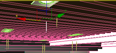

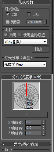

此图渲染出来顶上看起来脏脏的,求原因
镜头2.jpg 我觉得可能是自由灯光和目标灯光参数设置原因,还请能看出原因的高手指点一下,光源数据也上传了。

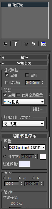

灯光4参数
灯光4参数
灯光4:自由灯光(未使用Web光源)
灯光4:自由灯光(未使用Web光源)

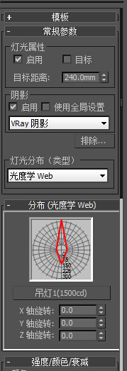

灯光3参数
灯光3参数
灯光3:自由灯光(吊灯)
灯光3:自由灯光(吊灯)

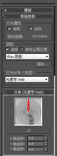

灯光2参数
灯光2参数

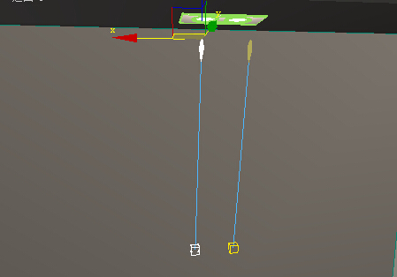

灯光2:目标灯光
灯光2:目标灯光

  • 朝朝ONLY-1 2014-6-21 14:25:40
    因为你的顶面不够白,地面够黄,显然是地面材质影响全局,可以给地面加包裹材质,也可以给相机后加补冷光

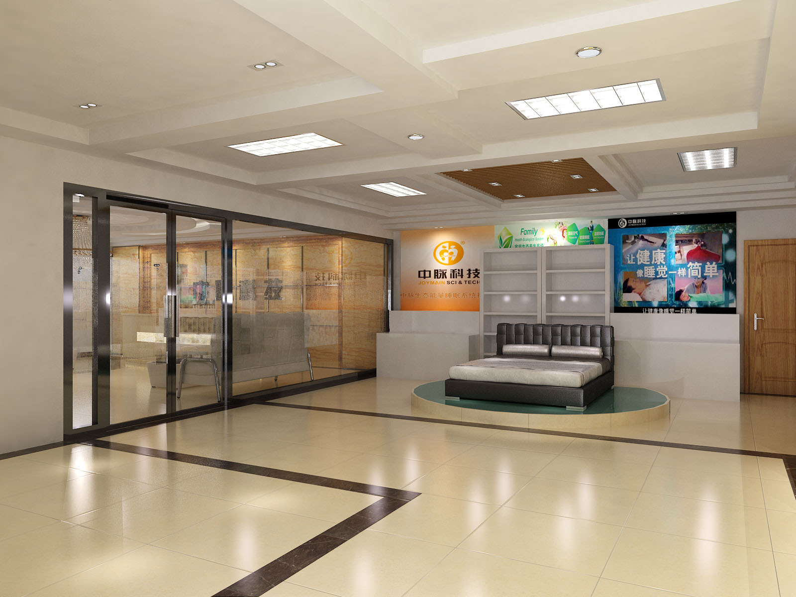

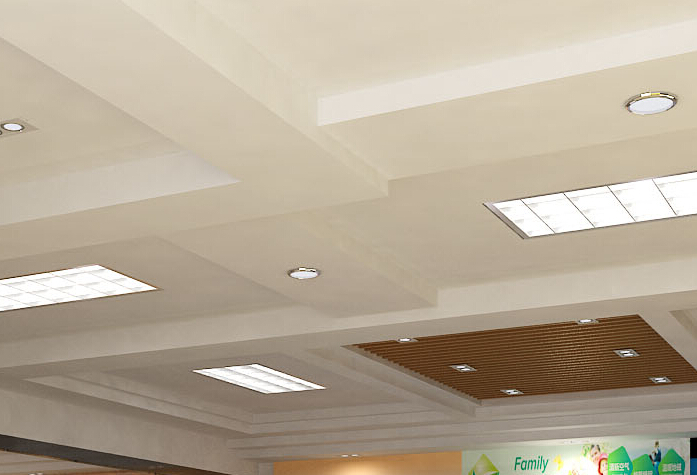

  • feilovexxf 2014-6-22 11:02:01
    QQ截图20140622110052.jpg 就像这样的情况 ,跟灯光参数有没有关系呢,地面添加材质包裹器参数是咋设置的,谢谢了
  • 炽枫 2014-7-2 17:29:09
    确实是材质有很大关系。
    另外,渲染方式又很关键,
    并不仅仅只是灯光因素
