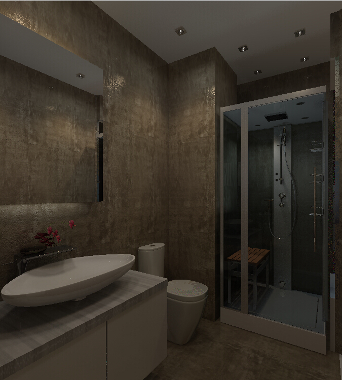

菜鸟自学做的第一张图,,求高手指点迷津
自学做的第一张效果图,发现渲染出来后有好多问题的、、求各位高手指点一二,,不胜感激

    灯光和材质都有点问题,以后会慢慢好起来的,加油!!!!

    材质的参数都没调,镜子不应该开折射,灯光也有问题,uvw贴图好像都没贴
  • c337888050 2014-9-27 13:47:10
    镜子不应该调成清玻,你那都看到墙啦,不要给折射
  • c337888050 2014-9-27 13:47:51
  • initialdpk 2014-9-27 15:07:30
    2...果然还是需要努力.首先水泥的材质是基本没有反射的.但是要知道.世界上任何物体都会有非尼尔反射.只是强度大小而已.所以水泥墙的材质你基本甚至根本不够用给反射.然后就是射灯飘了~看到没- -,灯光的话建议你从小灯光打起,外光源--射灯(光域网)--补光,然后再多了解一下3Dmax的渲染参数,一般用的就那几个,GI,抗锯齿,了解好原理做起来就简单很多了
