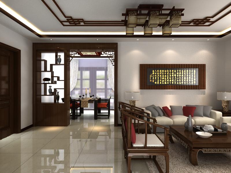

半路出家学习中第一张效果图望各位大神批评指教!
刚刚接触室内设计!
半路出家!现在一家装潢公司实习 兼 学习
第一张图!
请各位大神!指导!批评!

  • 9戒 2014-11-10 09:27:24
    wodingwodingwodingwoding加油加油,材质灯光都有问题,多多学习
  • yoxion 2014-11-10 10:06:38
    吊灯和台灯让它亮起来,气氛应该会好一点,室外的光让他冷一点,和室内冷暖对比,这样比较容易出效果。然后你的门底下漏光了吧。还有灯带太曝光了。
  • huhongshou 2014-11-10 12:39:26
    灯没亮,门下面漏了光。门槛石没有。餐桌那边  不知道是比例有问题还是空间太小。
  • 519340484 2014-11-11 11:17:23
    做的不错啊,比我的第一张好多了,我的第一张现在我都不忍直视
  • 艺诚设计 2014-12-3 10:04:49
    灯光材质表现还需要加强,色彩感也不是很好!wodingwodingwoding
  • 无味人生 2015-1-17 11:47:29
    灯光细分应该不够,灯带的光太硬了,不够柔和。台灯的光没表现出来。相机有点问题,不要想的一张图里要表现很多点,打相机前先要想好构图是怎样的,才能有画面感。
