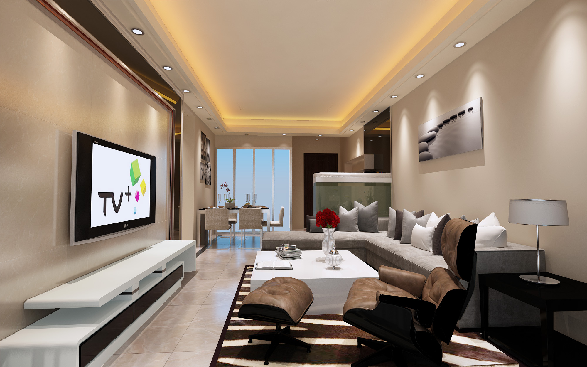

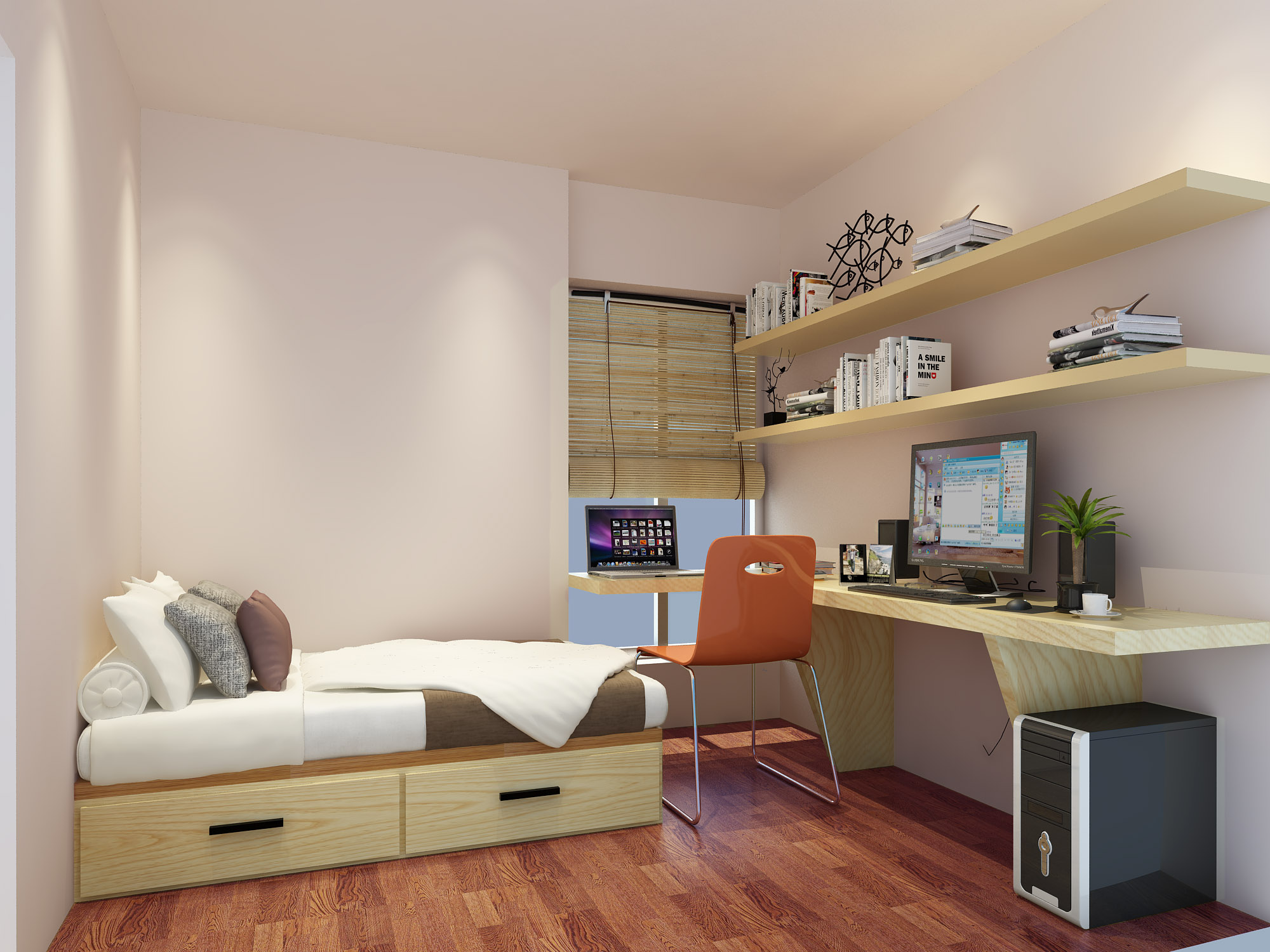

入行一个月第一次做效果图总监说-不论不类,心里憋屈吖 恳求大家指点一下。
如题  刚入行就被这样P,刚入行时心中的那股热火瞬间被扑灭。。。。。

    最大问题就是比例  你去百度下人体工程学然后看看把尺寸记住你图就是各种比例奇怪所以看的怪
    让人不舒服!

    第一张床和电脑一样宽,第二张都那么挤了还放一个靠椅感觉没空间了,餐厅感觉也没有过道了

    第二张整体可以的,就是比例有点失调,主灯都没得,筒灯一大堆,第一张直接没灯,却出现了筒灯的光晕
  • loulou123 2014-11-27 14:17:17
    第二张咖啡色那椅子挡住镜头了,感觉放这里搭配也怪怪的~
