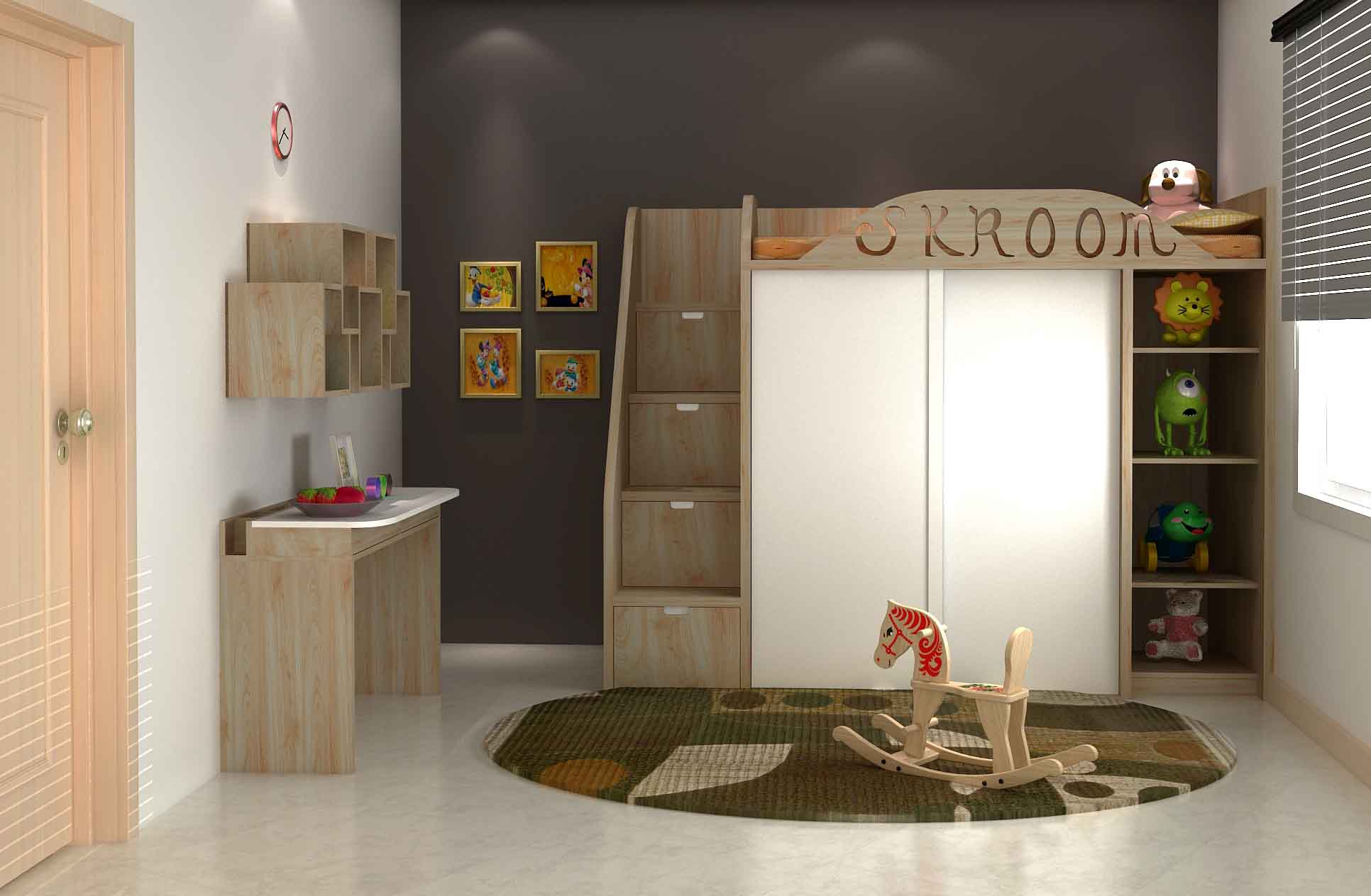

儿童房效果图求各位狠P
家具模型都是自己做的的包括设计

  • 巴南 2014-12-2 00:41:20
    我感觉背景墙太暗了,小孩住到里边会比较害怕, 建议蓝色或者别的什么颜色效果好点
  • bskl0907 2015-6-9 11:46:57
    首先我觉得摄像机是不是没打好买看到全部,后面就是灯光的补光太亮了吧,没有主次
  • yc107 2015-10-14 15:23:50
    主要问题是墙面颜色,不适合小孩,太闷太沉。建议换个清新的颜色。
  • 逸墅林枫 2015-10-26 11:38:02
    地面换成地板试试,墙面用卡通壁纸或亮色来做,家具和木门最好是一个色系,突出你想表达的中心思想。模型细节到位就是儿童房特点没突出。
  • xt4612057 2016-2-5 16:02:35
    1、靠墙背景颜色不适合儿童。(建议适当暖色 那女孩儿童可均适合 比如翠绿 让人感觉健康活泼)
    2、其他墙面处理,其他墙面为白色乳胶漆和现在颜色搭配没有结合在一起。(建议:改变墙体颜色试试)
    3、儿童床的设计,注意观察,儿童床和左右两边的储物柜存在严重的比例问题,如果按照单人床为1.2m的床 那你的储物柜有那么深。两者在换角度想又是如何。这个问题是很严重的,希望可以重视。
    4、床模型写字桌及其博古架颜色,单说材质,不适合儿童,如果表面百色及混油都比现在的色彩要好的多。
    5、灯光方面,没有必要四周墙面加射灯灯光,如果想点亮卧室,一个太阳光和vray片灯在加后期处理足够点亮儿童房。
    以上建议从属个人愚见,忘不要见怪。
  • wangkai327 2016-3-18 11:23:48
    家具的木纹贴图换一下 有点。。。既然是儿童房整体色彩必须要欢快起来!
