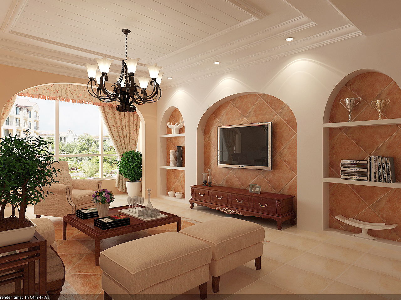

本人意大利蜜蜂瓷砖设计师,以前也是家装的,上套图给大伙看看

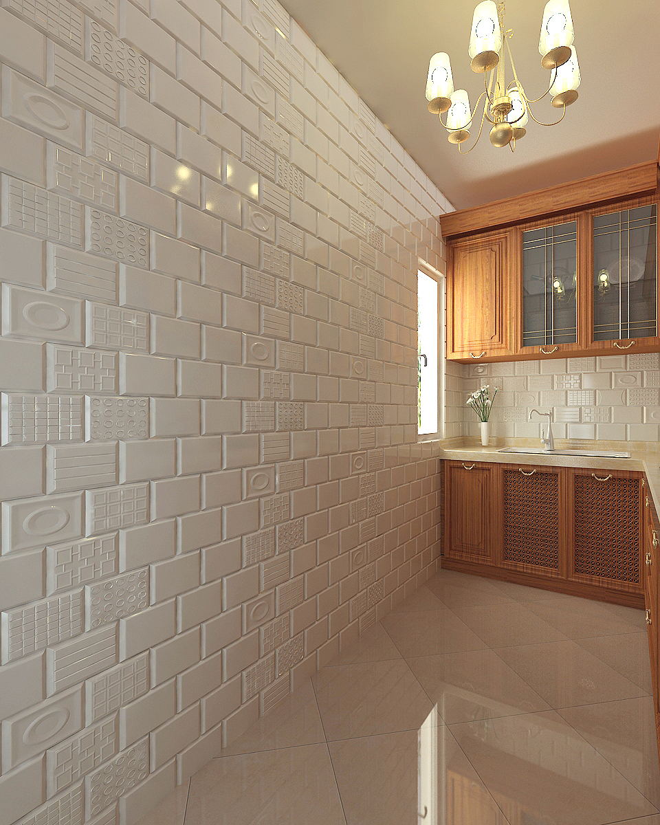

厨房墙砖叫巧克力,是模型,一块一块拼的。做瓷砖的,瓷砖的效果不能糊弄,其他地方可能不太到位,材质调的也很一般,见谅。。。

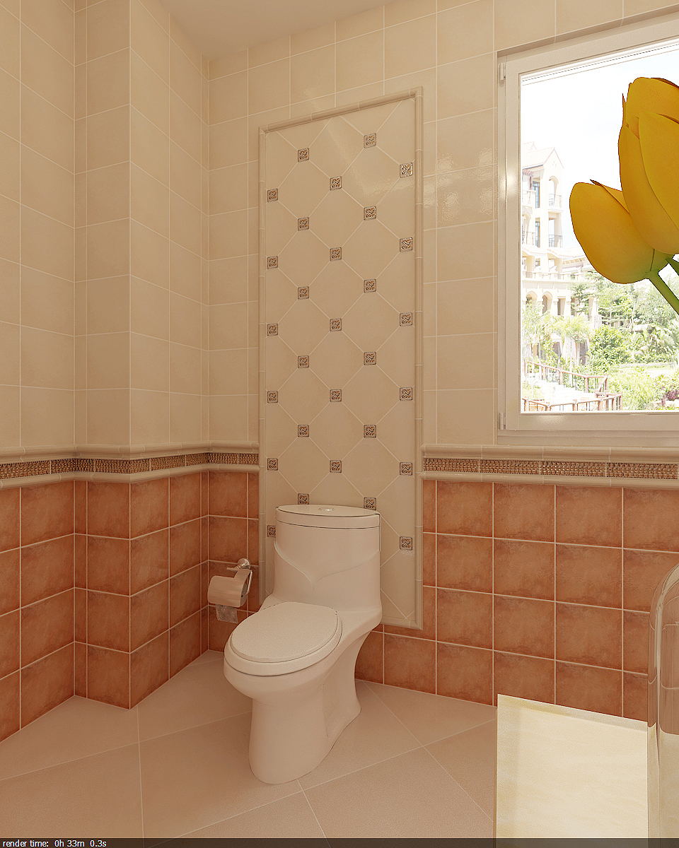

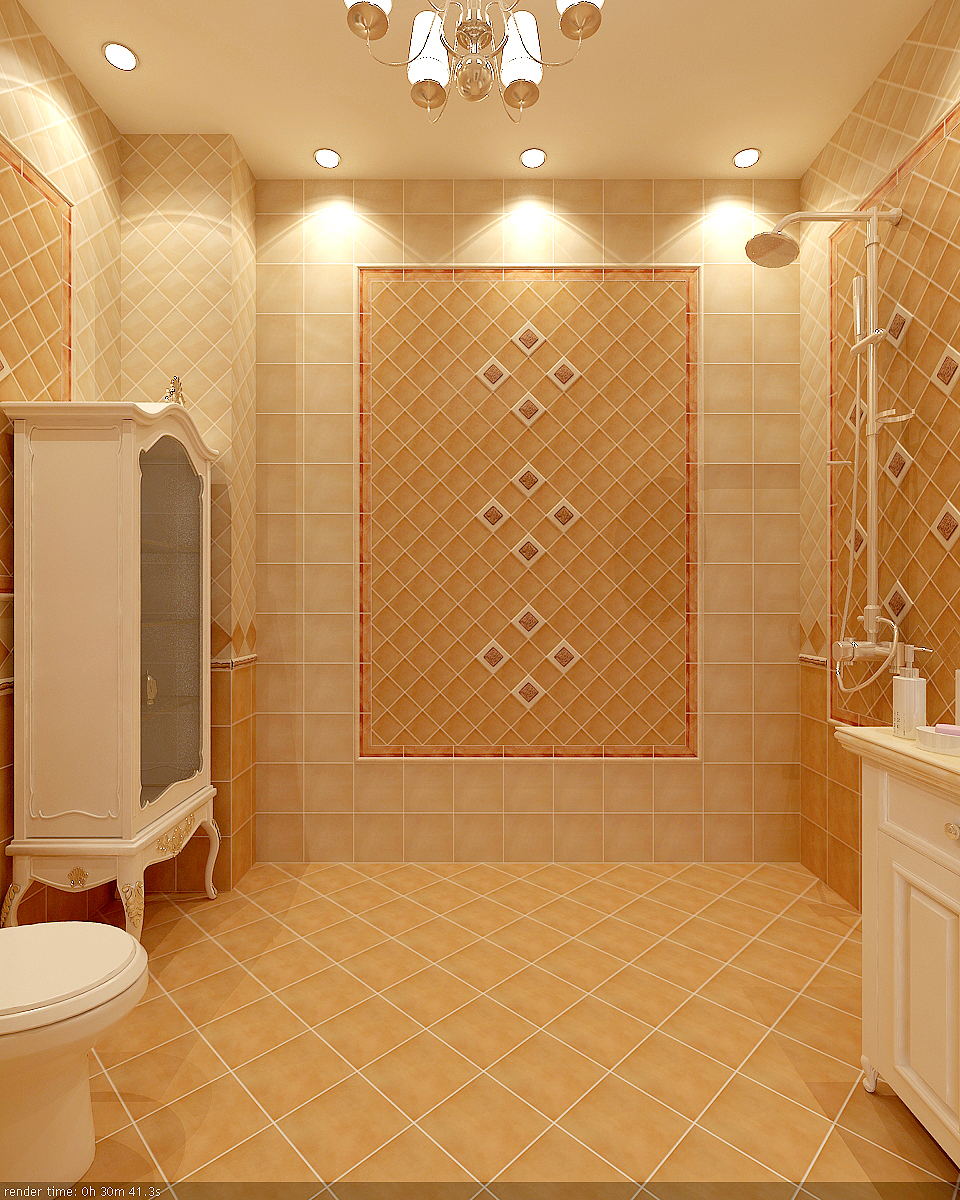

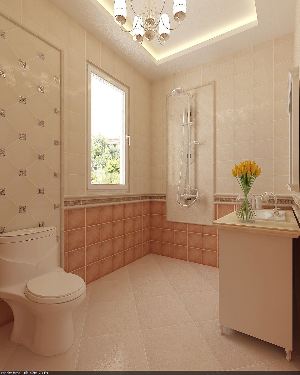

现在有点迷茫,总感觉封闭的环境做出的效果不好,比如叫4季的那3张卫生间。都是靠灯光
给大伙说说我的布光,射灯没啥说的,主灯吊灯每个灯罩里都是一个VRAY球灯,在吊灯下面打了一个隐藏球灯,稍微大一些
然后影响反射,折射什么的都勾掉了,只起照明作用,然后卫生间有个门,门后一个面灯。模仿房间里其他灯的亮度。
各位觉得怎么样?反正我个人觉得效果不理想,谁有更好的思路?求指点。。。

墙砖叫巧克力
墙砖叫巧克力
是模型调颜色,共9种样式
是模型调颜色,共9种样式
主卫,瓷砖叫四季
主卫,瓷砖叫四季
四季有4个颜色,这款是黄
四季有4个颜色,这款是黄
其他三种是蓝,绿,红
其他三种是蓝,绿,红
客厅地砖叫茱莉亚
客厅地砖叫茱莉亚
背景墙是地砖上墙
背景墙是地砖上墙
茱莉亚
茱莉亚

    卫生间的做的还不错,其余的就是灯光太暗了,材质表现不够细腻,多练习,加油

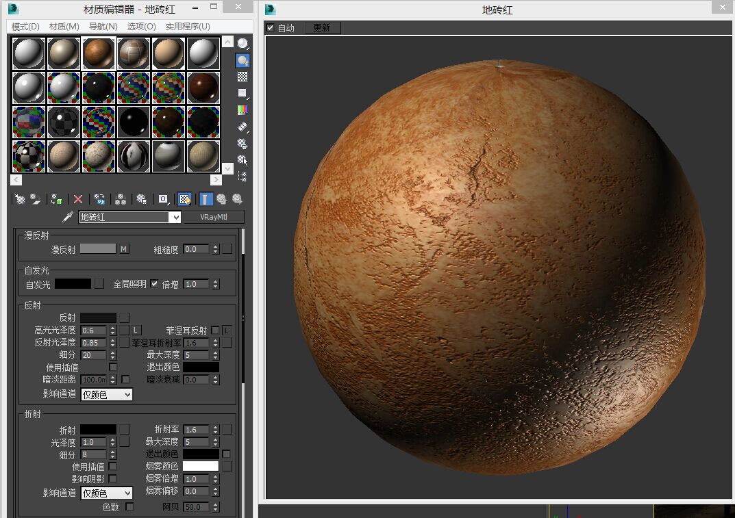

    求教,应该怎样调?我们家的瓷砖是仿古砖,基本没反射,也不是文化石那种凹凸特别明显的
    所以我瓷砖的材质参数是
    漫反射贴图,反射20,高光0.6,模糊0.85,凹凸贴图20,细分20
    厨房那个巧克力是
    漫反射 调颜色,勾选菲尼尔反射,反射值200左右,没凹凸贴图,细分20

    满满一车豆腐干 发表于 2015-2-14 08:53
    你把茱莉亚002模型发给我,我看看你的参数。
    原文件100多 M太大了,这是材质参数。。先看下,其他就是VRAY设置了
    图像采样器   自适应确定性准蒙特卡洛    抗锯齿过滤器   Catmull-Rom
    指数曝光控制   发光图  中  半球细分50  灯缓存  1100   采样大小0.003
    DMC采样   适应数量0.5      噪波阈值0.003      最小采样12
