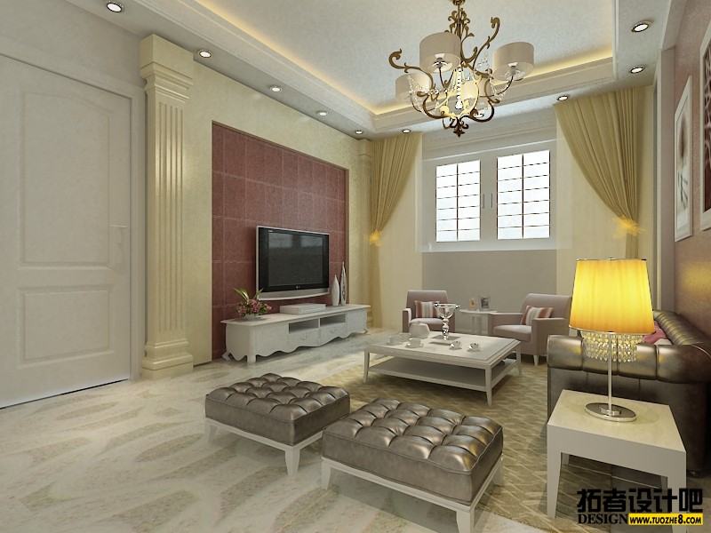

新人做的效果图很灰,不知道怎么办,望大家pp!!!thanks!

    我也是类似问题,不过我都是PS里调下曲线就亮了{:soso_e100:}

    材质的选择和材质的参数都不是很好,灯光打的也有问题!多练习吧!后期的PS很重要,记得学一学,会给你很大的帮助!

    墙面细分,给大点,墙面会干净点,筒灯有点shenme大

    后期ps 一下就好的,材质等表现继续加油!细分太少了,图渲染的质量也很差的,地板UVW调下!

    灯光不要是全白的,加点冷光,冷暖的对比,然后在墙体的材质上给个包裹材质,两个系数搞大些,后期用PS调下!

    感觉很多东西的颜色质感都不是很肯定,例如那个沙发到底是个什么颜色的。不解。
