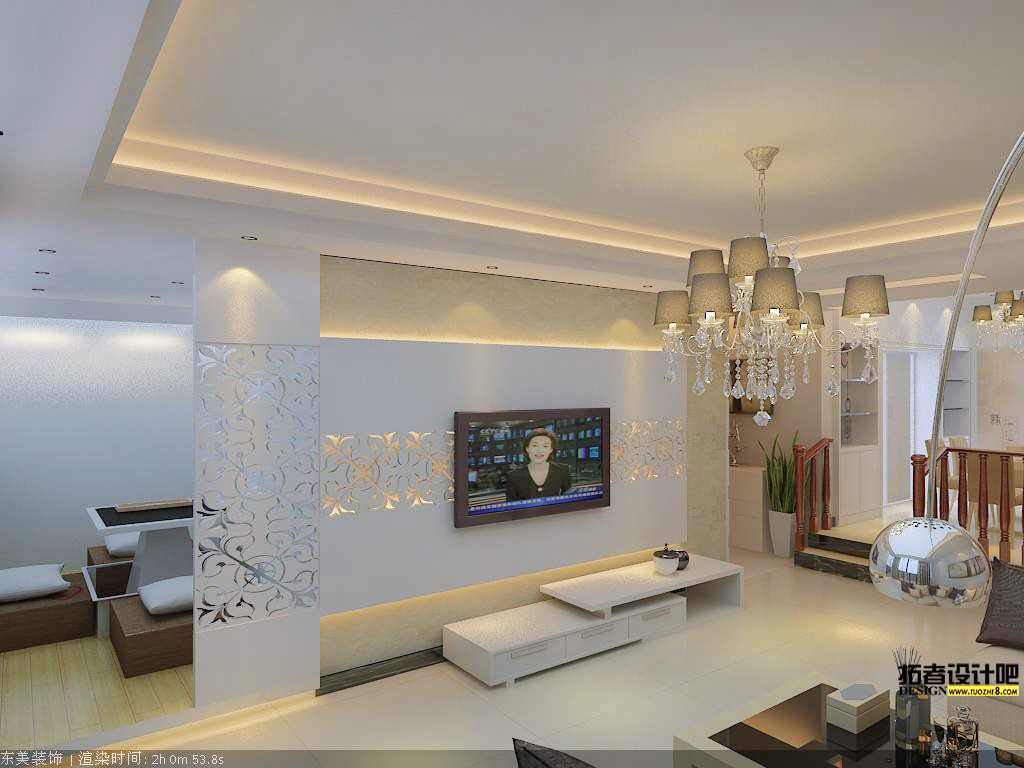

被老板说是狗啃的图。。。。迷茫

    亲,大胆点。丰富内容。买点模型学习一下

    角度需要加油,一般室内的摄像机高度在900-1200就可以了,角度打不好,就不要乱打了,直接打正角度,就不会出错。灯光方面,有点粉了,室外光可以试着再蓝一些,室内灯光的颜色再加入一点红色。其他的就是你的模型比例和材质配饰了,加油,我当初做的比你做的差多了

    继续加油吧  多看点  多学点    我也是新手  接触max半年

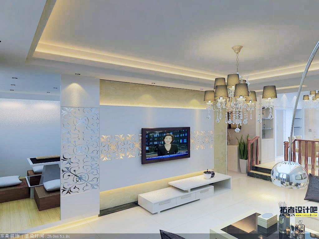

    能做的只有这么多了。。。随手PS一下.自己PS不算好。。没通道就这样了哈woding

    材质还不错~~~~就是灯光问题很大啊~还有视角~~~看着很奇怪啊 ~    多看视频教程~~~

    角度 材质 灯光 都需要研究下  找个教程看看吧
