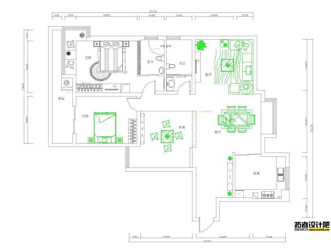

   这是一套最近拿到手的房型图
    建筑面积:114.6m²
    实用面积:107.3m²
原始房型是上面图表示的,我个人经过细想之后改动的部分已经标明。
vvvvvvvvvvvvvvvvvv.jpg 这是经过改动之后的平面布置方案,我的初步想法是纠结在一个地方上,原本的房型面积不小,总是被那些原始墙体给围的感觉每块功能区域变的很小,一回家就感觉放不开,连过道都是刚刚好,走路说不定还得小心翼翼,我就开始在反思“这么大一房型,为什么怎么布局都感觉小气呢?”所以,我开始放弃之前的想法,让回到家的感觉能轻松放开,我曾记得拓者有过这么一句话“小空间彰显大智慧”,现在这么大空间反而显得压抑,所有我的脑海里就两字“变大”。所以上面的布局就是我个人认为变大之后的初步布置方案,厨房,餐厅,客厅一气呵成,再加上一个带地台的敞开式书房,大气之余不失情调。

    首先,大空间相较于开门见山的大气似乎更适合循序渐进的引导式设计,玄关区域除了基本的使用性之外得确定整体设计基调和未客餐厅空间的展开埋好伏笔,所谓欲擒故纵大抵如是;再接着说厨房,一家三四口使用近10平米的厨房,宽敞是绝对的,但就是过分强调宽敞二导致空间利用率和饱满度下降,一句话,厨房用得了但用不着;建议餐桌椅旋转一下,顺着空间走势来设计更适合,如果沙发背墙是朝南的话就很有问题,完全敞开的书房的隔音问题可能不能避免,仅够一人使用的洗漱区很难让人用得舒适,主人睡房的家具布置可以再斟酌一番,通过压缩动线来放下家具不是很明智;总结一下楼主的设计,宽敞不等于空洞不等于把空间放着不管
