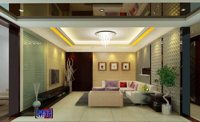

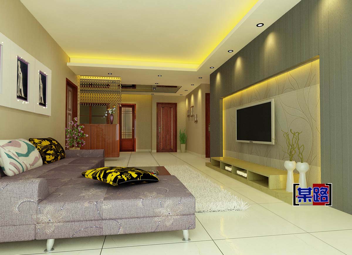

客厅效果图(为什么这么假)
请大家都给点意建
发表评论49
  • ksimon 2009-5-16 16:49:32
    不是假,是你灯光太多了,这样很容易造成没层次感,所以看上去图比较平坦的感觉
  • ksimon 2009-5-16 16:51:33
    下次尝试下,灯光下多点功夫,保证你有所启发
  • 某路 2009-5-16 17:02:02
    ksimon 发表于 2009-5-16 16:51
    可是我不知道哪里该打,哪里不该打。
       每次做得图好平。
  • 某路 2009-5-16 17:38:26
    灯要一盏一盏打的。
    qandajing 发表于 2009-5-16 17:06
      我理解能力可能差了点。
    我是哪里有个灯我就打,好橡是一盏一盏打吧?
  • 岩石 2009-5-16 17:48:05
    你的理解有问题,一盏一盏打不是说一盏一盏全部打完,而是先打重点要表达的部位,该亮的地方亮,该暗的地方暗,要有层次感,另外你的图相机,材质都不好,要做出一张好看的图有很多方面的原因的,还包括方案,不一一例举,继续努力吧。
  • 毛毛虫 2009-5-16 17:52:11
    冷暖的对比加大些~~`~~~~~~~~~~~~~~尝试下灯光别只用暖色的看看~~~`
  • 某路 2009-5-16 18:36:20
    你的理解有问题,一盏一盏打不是说一盏一盏全部打完,而是先打重点要表达的部位,该亮的地方亮,该暗的地方暗,要有层次感,另外你的图相机,材质都不好,要做出一张好看的图有很多方面的原因的,还包括方案,不一一 ...
    岩石 发表于 2009-5-16 17:48
       嗯,明白了。呵
  • sjdi2222 2009-5-17 10:01:09
    这个如果是VR还不如说用LS做的,怎么感觉那么亮。。。有光才亮,暗部你就不能强制给亮,最多就是给点补光,调节阴影的。
  • 拎壶冲 2009-5-19 17:52:57
    图要有明暗,要有对比。亮的地方要亮
    暗的地方就要暗下来 不是所有的地方都一样
  • genggenggeng 2009-5-26 08:36:48
    加油 比我强很多 我现在能做出你这样的图来 就谢天谢地了
  • 某路 2010-4-3 15:37:59
    又一年了,感觉还是没进步。没有素描基础,怎么都出不了明暗图
  • maning5318 2010-8-6 10:12:28
    顶一下,顺便提示下,兄弟的灯光没有一个主光源。。。
  • hiweqp 2010-8-25 14:22:55
    谢谢楼主的问题,更感谢那些帮忙解决问题的前辈!我也学到了不少东西
