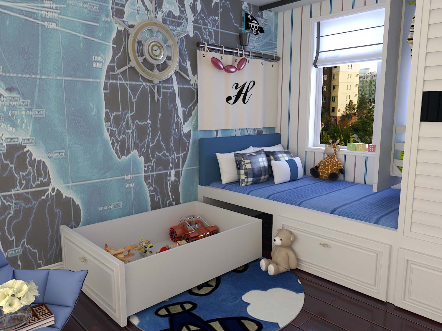

应客户要求 床体2400x1500x50  柜体2100x1500
客户提供了参考图 但此方案柜体厚度只有600
参考图如下:

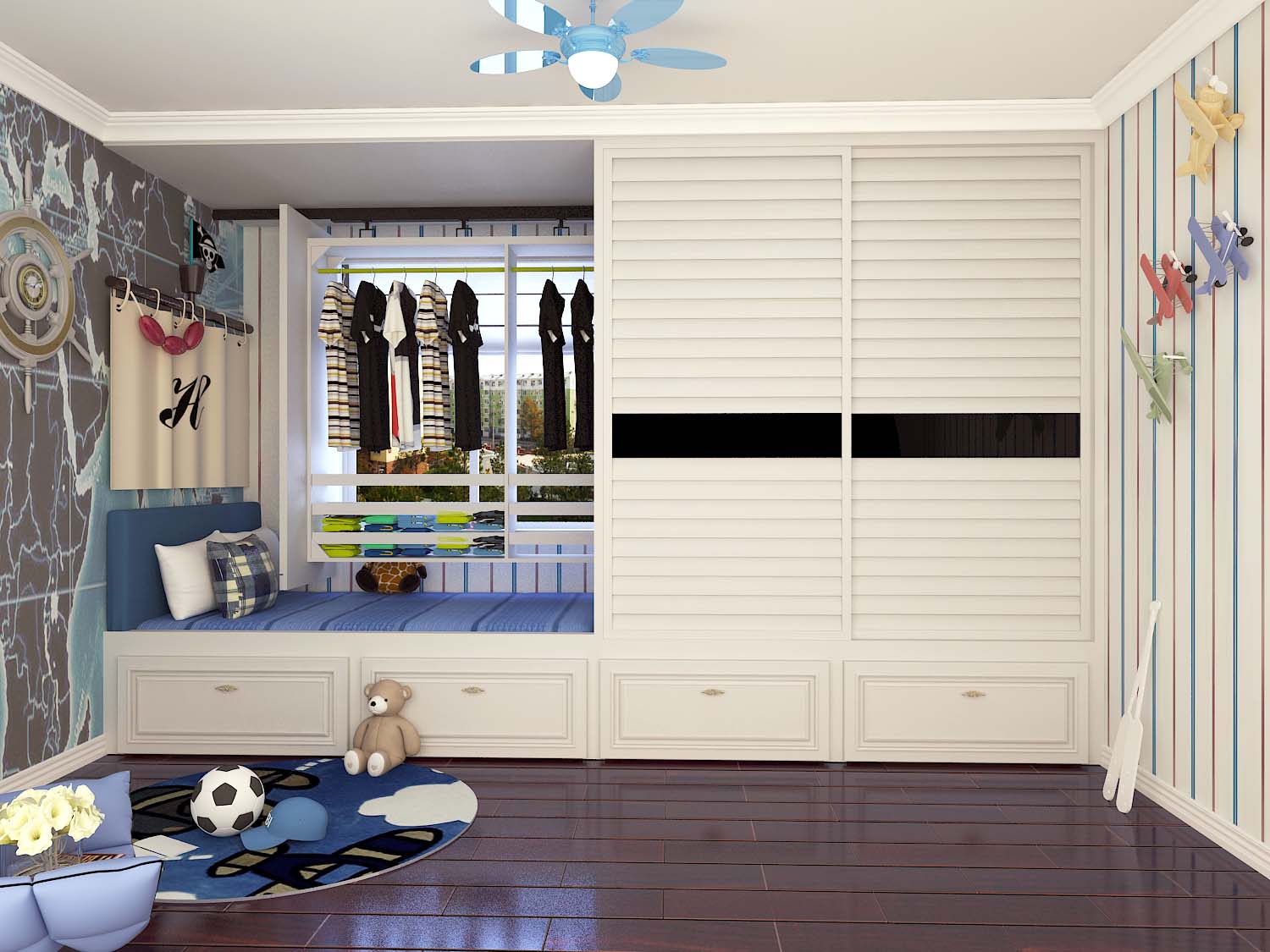

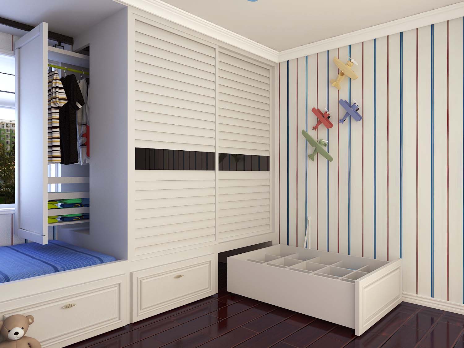

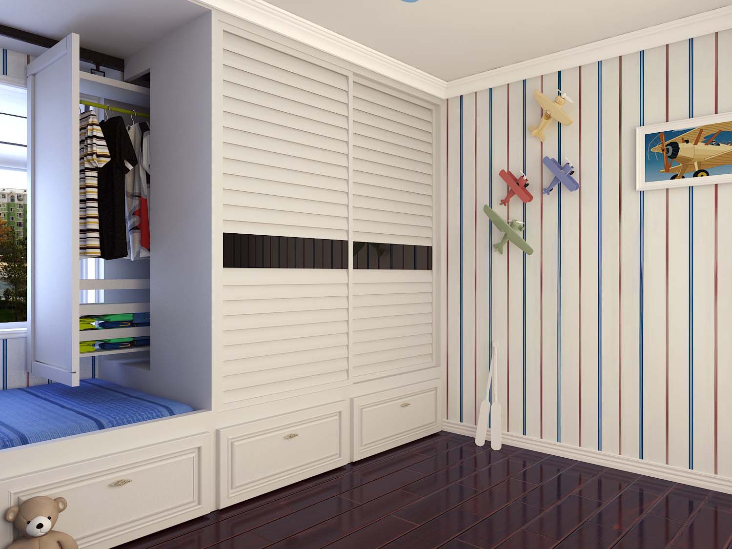

为客户解决此难题 方案如下:
地柜抽屉
地柜抽屉
地柜抽屉
地柜抽屉
侧拉吊轨衣橱
侧拉吊轨衣橱

  • 丁卯年 2015-6-15 08:17:40
    挺好的,不过,你确定的床上那个暗藏柜子的轨道能挺的住?一般不是悬空的地柜可以这样抽拉,这样悬空的,有点怀疑……luguo
  • xdyxiao 2015-6-15 19:25:23
    丁卯年 发表于 2015-6-15 08:17
    挺好的,不过,你确定的床上那个暗藏柜子的轨道能挺的住?一般不是悬空的地柜可以这样抽拉,这样悬空的,有 ...
    是可以的 吊柜本身之后2200x1800x300  设计时 尽量减轻了重量 使用拉门吊轨即可 材质为马六甲生态板 打磨喷漆
    考量很到位,不错,学习了
